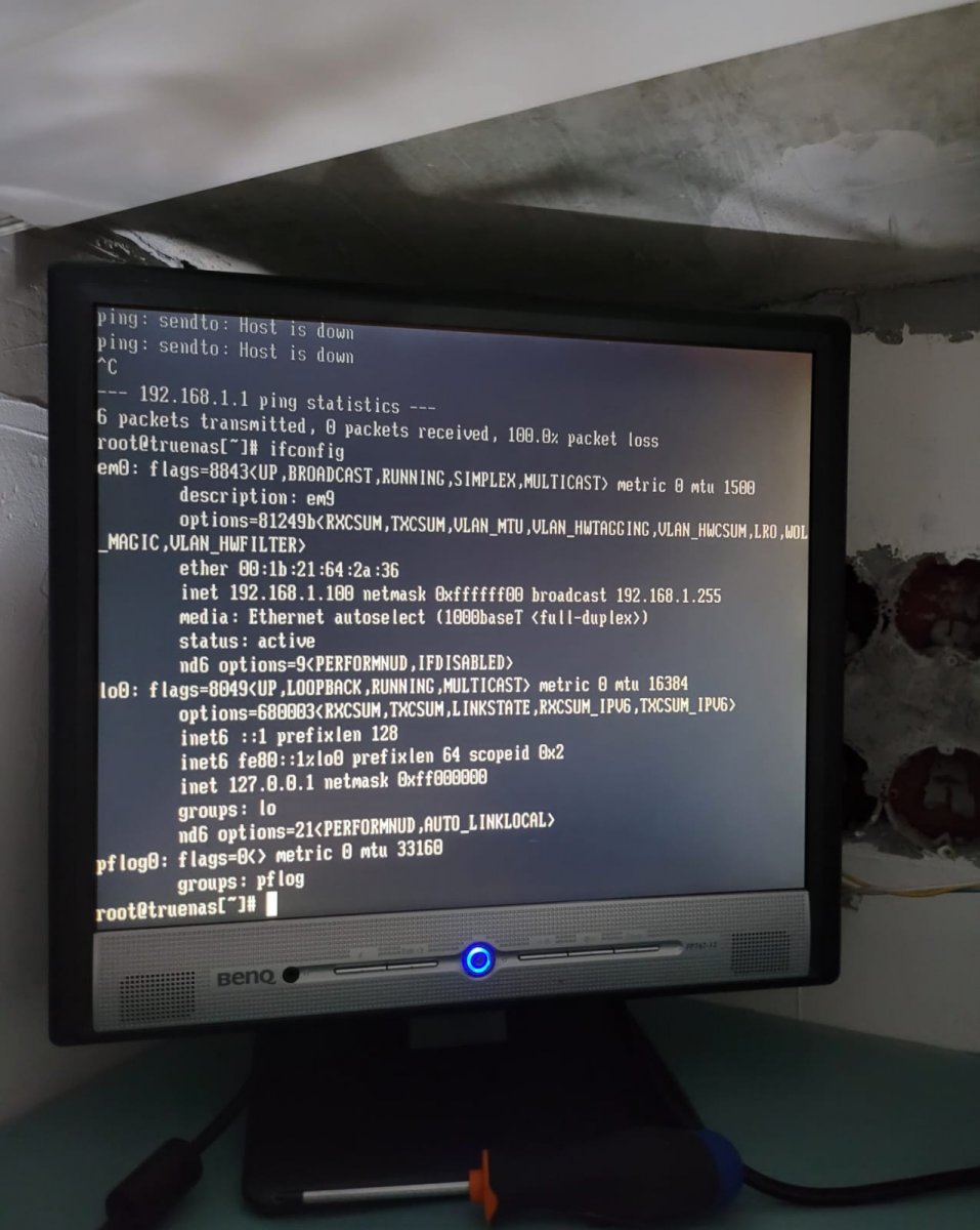

В общем сегодня поставил интеловскую сетевуху, думал, что заведется сразу без замены драйверов (тем более проц слабый, и ему лишняя нагрузка ни к чем от встроенной). Но не завелся. Всё равно 0.0.0.0 после загрузки. DHCP не присвоил, не пингуется.
Присвоил вручную 1.100 адрес на 255.255.255.0 маске
Но, если пинговать с NAS роутер - то уже не no route to host (как было со встроенной сетевой), а host is down и просто потеря пакетов на 100%.
Куда копать?

Вот скрин ifconfig

Вопрос решился. Умер роутер RTN56U, точнее его порты. Достал старичка wl500w и все заработало.
Еще протестирую встроенную сетевую, может и не в ней дело было :)
