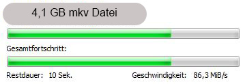

Danke für eure Infos und Anregungen.
Hab mein System zusammen und bin bisher sehr begeistert.
  • Intel Celeron G1610 2,6GHz
  • AsRock H77 Pro 04-M
  • 16 GB DDR3 1066 G.Skill RAM
  • 8GB Cruzer Fit USB Stick (Betriebssystem)
  • 4 x Seagate Barracuda 3TB SATA3 7200rpm
Die Datenübertragung ist auch Spitze und genau das was ich wollte.
