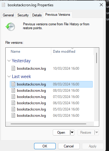

Bei SMB und snapshots bräuchte es da nichtmal ein backup.
Und dasselbe geht auch für Verzeichnisse. In Windows habe ich Wiederherstellen deaktiviert auf den Rechnern, damit nicht jemand aus Versehen das ganze Verzeichnis wiederherstellt. Und so kann sich jeder alte Versionen öffnen und seine Dateien wiederherstellen.

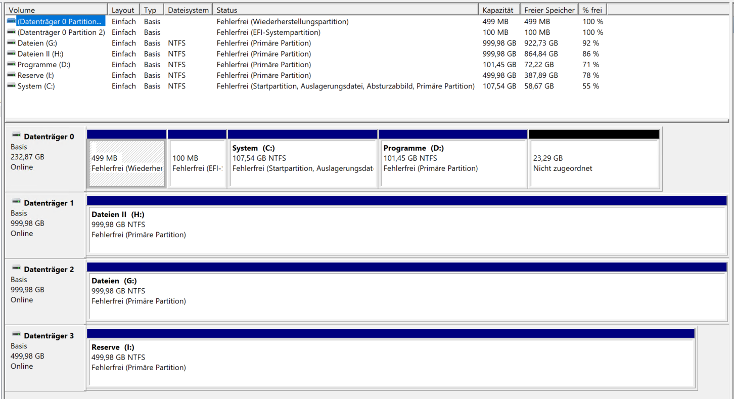

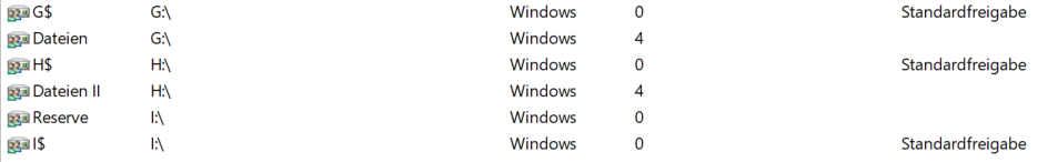

.... allerdings nicht die Entscheidung, kein SMB zu verwenden. Weshalb tust du das? Also iSCSI - da braucht ja jeder PC sein eigenes. Ist aus meiner Sicht spontan erst mal "gaga" - nicht böse gemeint - daher würden mich die Gründe interessieren.
Die Entscheidung dafür liegt lange zurück und resultiert aus der Notwendigkeit, also des Aufwands der doppelten Rechteverwaltung bei der Verwendung eines Windows AD im Zusammenhang mit einem NAS und der hieraus resultierenden Fehlerträchtigkeit. Daher hatte ich bereits bei meinem überhaupt ersten NAS (ein Maxdata-Server unter Open-e) und dem damaligen AD von Windows 2000 geschaut, wie man das unter einen Hut bringen kann. Hierbei habe ich dann zu meiner Freude festgestellt, dass ich, wenn ich den Maxdata-Server nicht als NAS, sondern per iSCSI als SAN einrichte (Open-e konnte das damals schon), die dort eingerichteten Volumen als Direct Attached Storage auf dem Windowsserver einbinden, genau wie solche behandeln und auch für das Netzwerk freigeben konnte (iSCSI konnte damals nur die Serverversion). Hier mal mein derzeitiger ADC zu Hause, die Datenträger 1 bis 3 sind die iSCSI-Volumen:
Jedenfalls war damit das Problem der doppelten Rechteverwaltung vom Tisch, ist es dies bis heute und alles "bewegt" sich im AD.
Es ist daher nicht notwendig jedem PC eine iSCSI-Verbindung zum SAN zu spendieren (dies würde zwar gehen, aber zu Datenverlusten führen), es reicht ein einziger, im AD intergierter PC (es muss ja nicht der ADC sein), in welchem man die iSCSI-Volumen für das Netzwerk freigibt und die Rechte der Volumen verwaltet - einfacher geht es kaum. Hier mal die ziemlich simplen Freigaben (es greifen ja nur zwei vertrauenswürdige User - meine Frau und ich- darauf zu) der drei oben gezeigten Volumen:
Nun ja, ich benötige aber schon aus rechtlichen Gründen ein dediziertes Backup, Schattenkopien sind dafür nicht so recht geeignet. Und dass sich jeder Mitarbeiter alte Dateiversionen öffnen und diese wiederherstellen kann, kommt für mich aus hier nicht näher zu erläuternden Gründen ohnehin nicht in Frage. Sorry ... ich sage ja immer "jedem Tierchen sein Pläsierchen", aber schön, dass Du mich zu überzeugen versuchst :smile:
