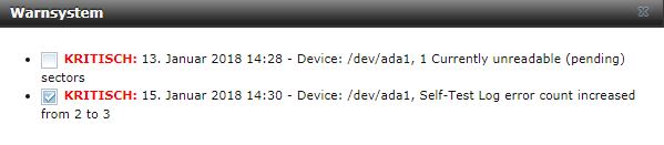

Hallo zusammen,
habe seit ca. 3,5 Jahren erfolgreich ein Nas laufen mit 4 WD Red Platten mit FreeNAS-11.1-RC1 im RaidZ1 Verbund.
Seit ca. 1 Woche bekomme ich E-Mails das mit einer der Platten etwas nicht stimmt (siehe Anhang, Fehlermeldung).
Kennt sich jemand damit aus und kann mir sagen was ich tun kann bzw. ob die Platte zum tauschen ist.
Danke schon mal im voraus
Fredi

Ich würde die Platte wegen der berichteten Fehler zügig tauschen (Abschnitt ab "Device Error Count: 20" im smartctl Log sowie die letzten drei fehlgeschlagenen "Extended offline" Tests).
