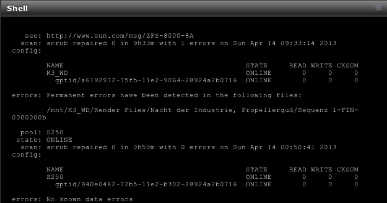

Thomas_s-h
Feb 7, 2013
140
Hallo,
vielen Dank für den Tip. Leider bekomme ich keine für mich erkennbare Fehlermeldung (was ist defekt, warum?).
Thomas
warri
Jun 6, 2011
1,193
ZFS hat beim Scrub einen Checksum-Fehler entdeckt - warum der dort aufgetreten ist, kann dir ZFS aber leider nicht beantworten.
Dafür kann es viele Gründe geben:
- HDD Defekt: Lass mal einen langen SMART-Test auf der Festplatte laufen und poste die Ergebnisse.
- RAM Defekt: Memtest laufen lassen.
- Problem bei der Übertragung: Wie hast du die Daten auf das Volume übertragen?
- Kabel locker
- etc..
