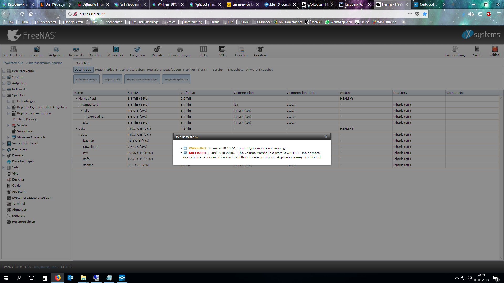

Hallo liebe Foren Gemeinde,
habe seit wenigen Tagen mit meinen Freenas System und dessen 2x 8TB Festplatten Probleme.

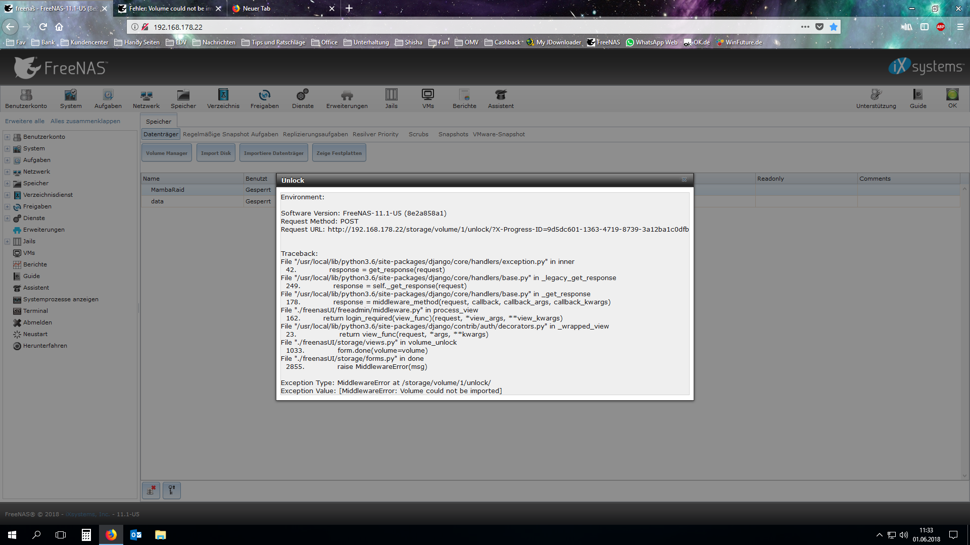

Habe diesem Tread die Fehler als Screenshots angehangen, gestern konnte ich gar nichts einbinden(Fehlermeldung erste Bild 01.06.). Heute habe ich die Platten mal aus Neugier in zwei andere Slots meines HP Microservers geschoben, und siehe da... konnte die Platten endlich wieder nutzen. Die Freude dauerte aber nicht lang, denn wie auf dem Bild zu sehen gibt er mir nun folgende Fehlermeldung aus:

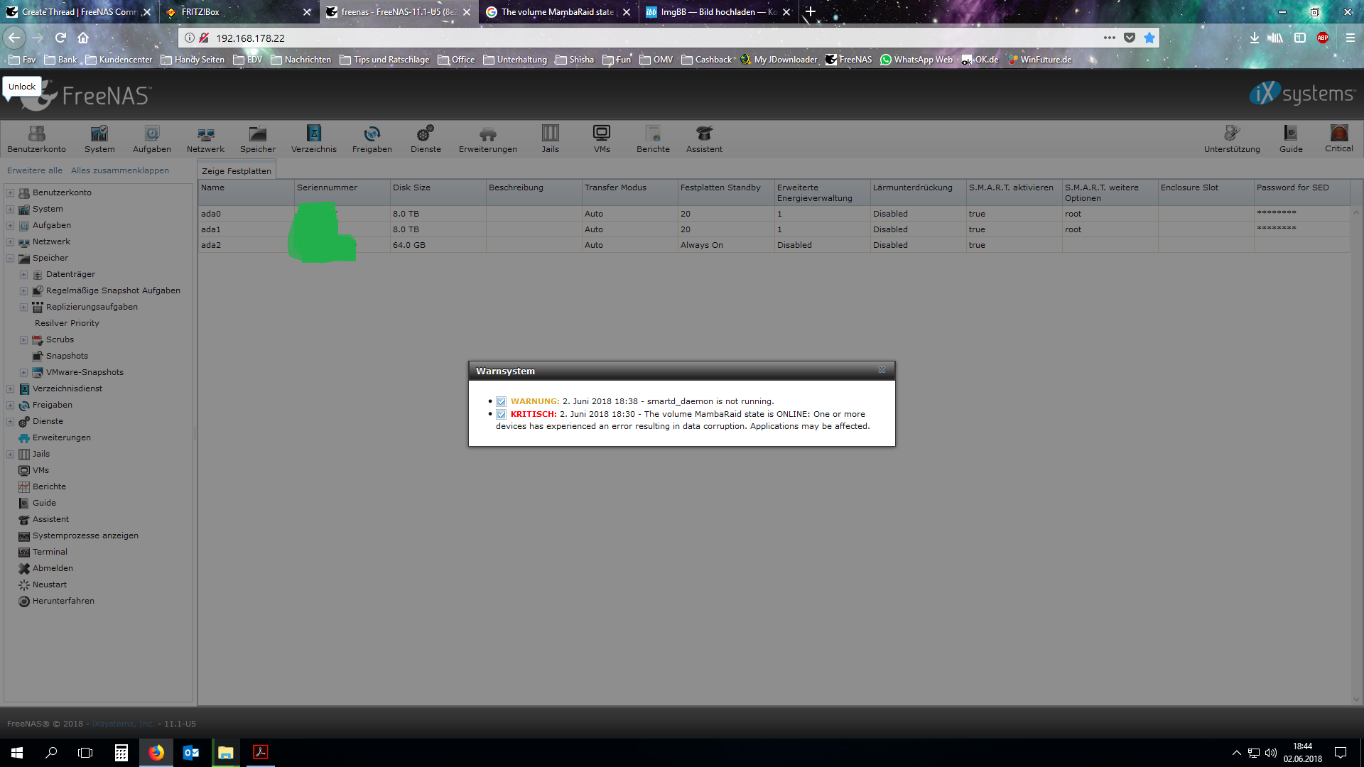

WARNUNG: 2. Juni 2018 18:38 - smartd_daemon is not running.
	KRITISCH: 2. Juni 2018 18:30 - The volume MambaRaid state is ONLINE: One or more devices has experienced an error resulting in data corruption. Applications may be affected.
Am Donnerstag (30.05.) erhielt ich vom System schon eine Kritische Warnung per Mail:
freenas.local: Kritische Alarme
The volume MambaRaid state is UNAVAIL: One or more devices are faulted in response to IO failures.
Ich verstehe diese Meldung nicht so genau, weshalb kann/konnte nicht mehr darauf zugegriffen werden?

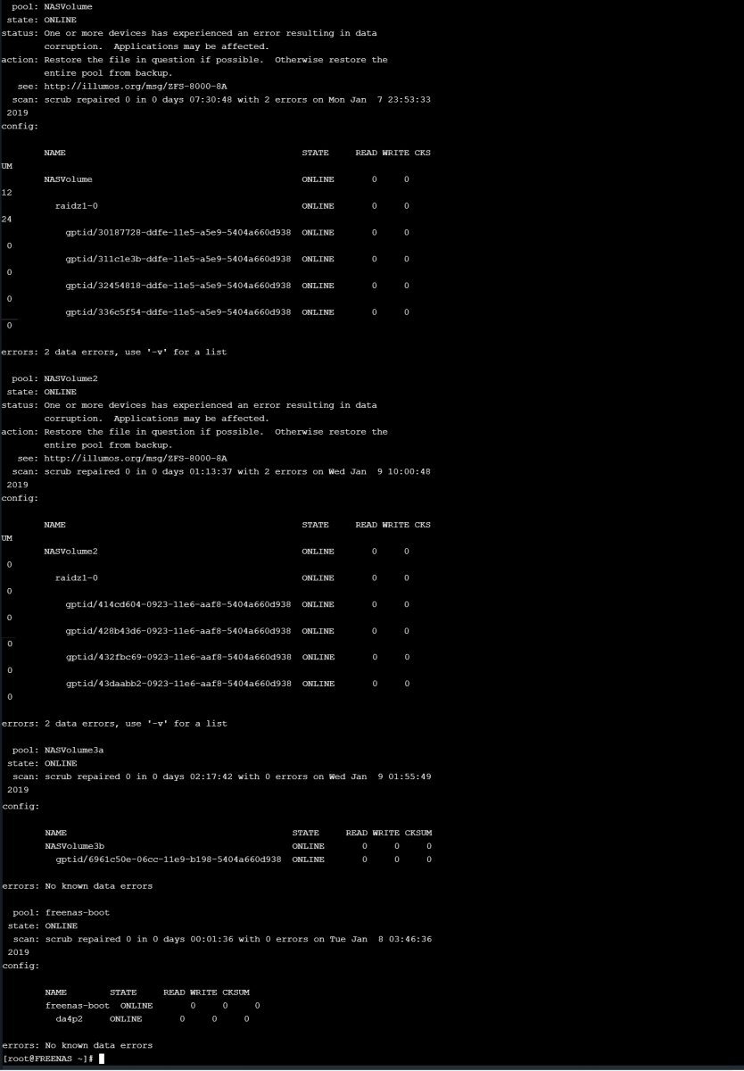

Ich habe ähnliche Probleme wie sasspo. Anbei meine Fehler anhand meiner Pools:
Pool: NASVolume
Bei diesem Pool habe ich gestern ein scrub ausgeführt. Dabei erhielt ich die folgende Rückmeldung:
errors: 10 data errors, use '-v' for a list
Anschliessend betrachtete ich mit dem Befehl zpool status -v die Dateien welche betroffen sind. Da es sich um unwichtige Daten handelte, habe ich diese gelöscht.
zpool status -v
==> Pfad der Dateien bzw. Dateien wurden aufgezeigt.
Anschliessend führte ich wiederum ein scrub durch. Bei erneuten Durchführen erhielt ich wiederum die Rückmeldung:
errors: 2 data errors, use '-v' for a list
Um anschliessend die neuen Fehler zu sehen gab ich wiederum zpool status -v ein und bemerkte, dass nun neue Dateien betroffen waren.
zpool status -v
Pool: NASVolume2
Ebenfalls bei diesem Pool führte ich ein scrub durch. Das Ergebnis war ebenfalls enttäuschend. Resultat:
zpool status
zpool status -v
==> Pfad der beiden Dateien wurde aufgelistet
Da es sich wiederum um Dateien handelte, auf die ich nicht angewiesen war bzw. ich diese auf einem Backup gespeichert hatte löschte ich die Dateien und führte ein erneutes scrub durch. Dabei machte ich die gleiche Erfahrung wie beim NASVolume d.h. beim scrub fand das System wiederum 2 data errors. Mit dem Befehl zpool status -v betrachtete ich die betroffenen Dateien und musste feststellen, dass nun zwei neue Dateien betroffen sind.
Pool: NASVolume3a
Der durchgeführte scrub führte ebenfalls zu data errors wie oben beschrieben.
Pool: NASVolume3b
Zusammengefasst:
Bei sämtlichen Pools musste ich data errors feststellen. Zum Glück habe ich von sämtlichen Daten Backups und habe dadurch keine Daten verloren. Dennoch bin ich beunruhigt, dass ich bei durchführen eines erneuten scrubs wiederum neue data errors gefunden habe. Falls dem stets so ist habe ich eine Never ending story und bin mir nie sicher, ob ich nun plötzlich Fehler in einer Datei habe die ich verwenden möchte.
Ich frage mich stets, ob die Fehler auftreten weil ich keine registred ECC Rams verwende oder ist der Fehler aus eurer Sicht irgendwo anders zu suchen?
Die meisten der gefundenen Errors waren in .mkv Dateien. Als ich die Dateien im VLC betrachtete konnte ich keinen Fehler erkennen.

Das alle Pools Fehler aufweisen ist schon komisch. Sieht evtl. eher nach defekter CPU/RAM aus. Kannst du mal ein "zpool staus" ohne "-v" posten? Damit man mal den direkten Aufbau der Pools sieht.
Was sagen denn die Smart Werte der Festplatten?

In der Zwischenzeit habe ich bei zwei Pools keine Fehler mehr vorhanden, nachdem ich die "fehlerhaften" Dateien gelöscht habe und mit zpool clear Poolname die CHCKS gelöscht und anschliessend ein scrub gemacht habe.
Beim Pool NASVolume2 habe ich ebenfalls die "fehlerhaften" Dateien gelöscht und anschliessend ==> clear ==> scrub durchgeführt. Bei diesem Pool erhielt ich aber stets neue errors. Habe den Vorgang (f. Dateien gelöscht, clear, scrub) mindestens 2 Mal gemacht aber stets neue "fehlerhafte" Dateien erhalten.
