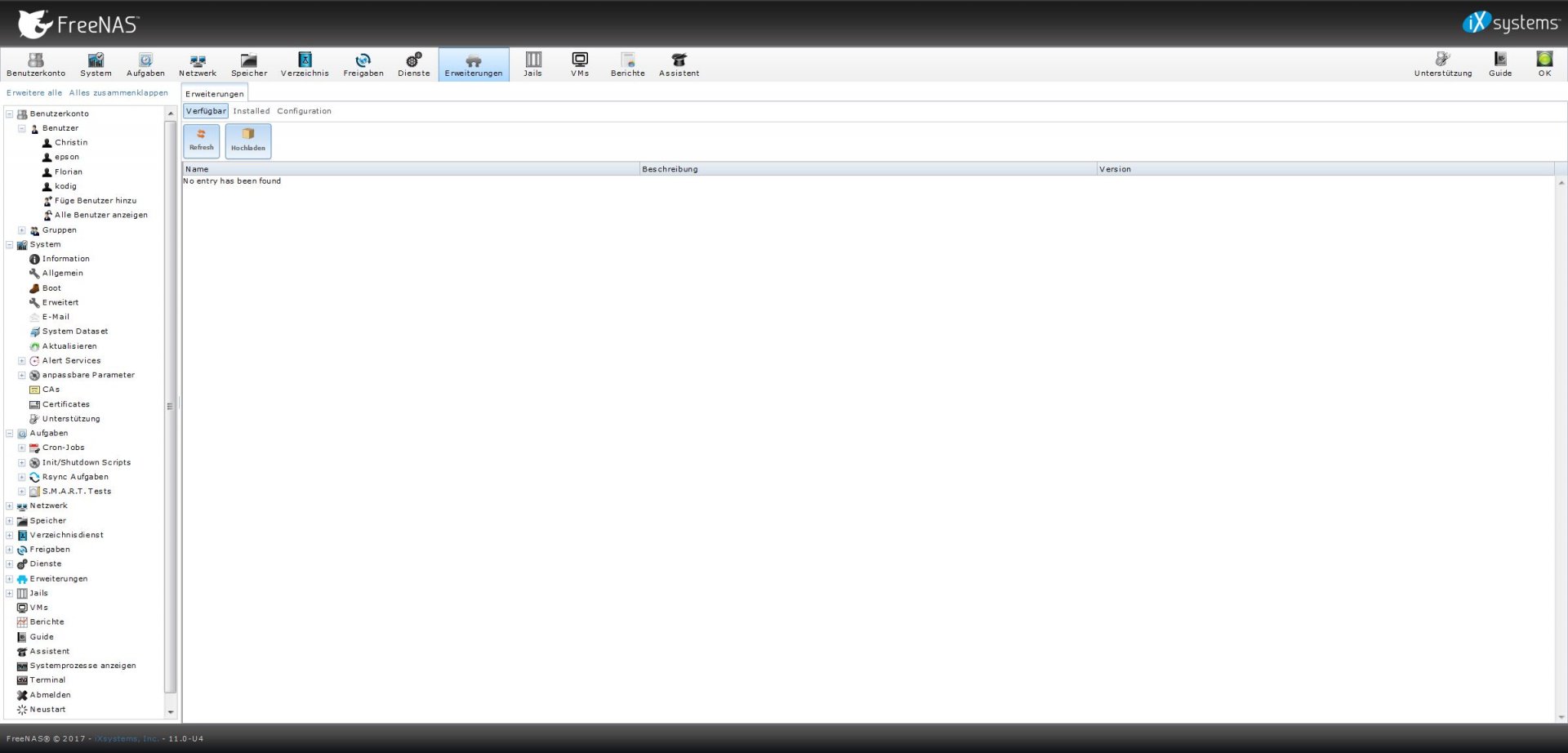

Ok nach einer erneuten Installation steht wieder Das wirre zeug da Nachdem ich die Config hochgeladen habe.
Habe Kein Problem alle Einstellungen neu zu machen mir geht es nur um Den SPeicher kann ich den irgentwie sichern ?

Und Unter Erweiterungen werden auch keine Mehr angezeigt.
oder Stimmt diese Repository-URL: nicht ?
http://download.freenas.org/plugins/9/x64/pbi-meta/pbi-repo.rpo
