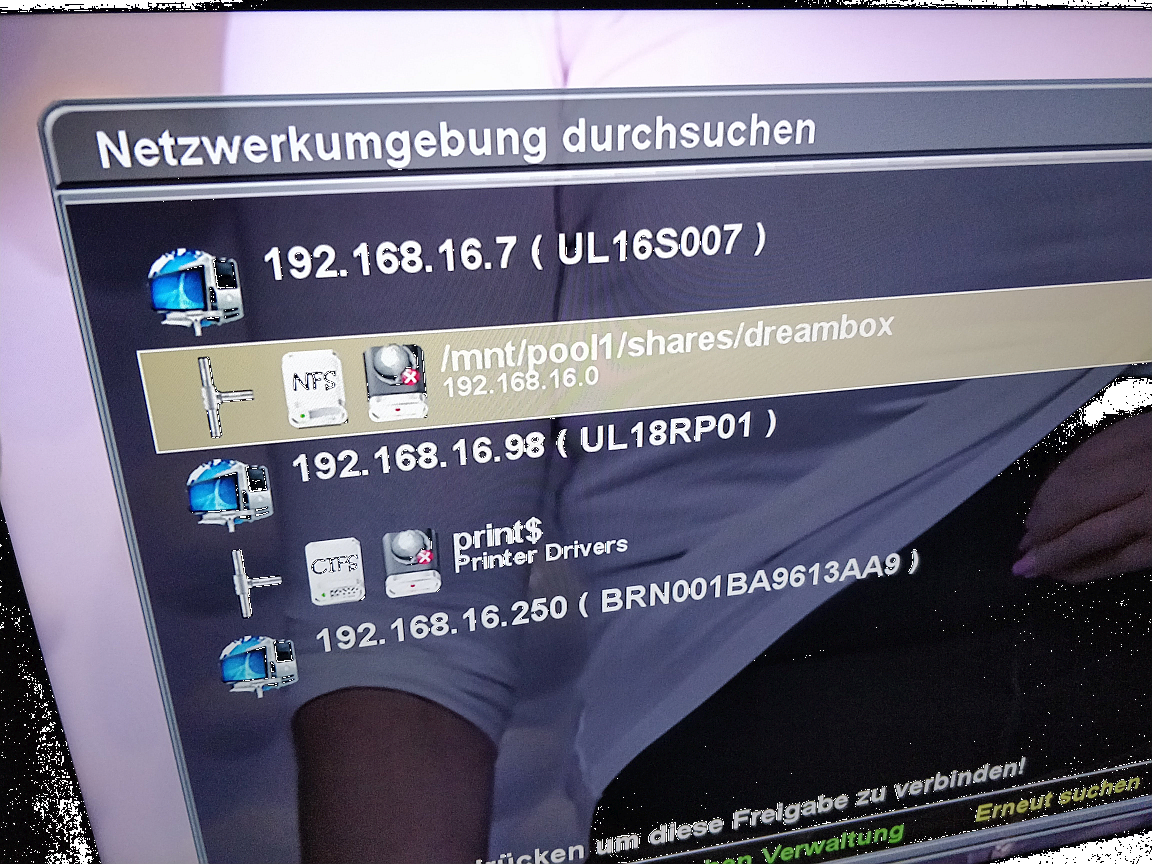

Ich stell hier grad alles auf FreeNAS um, scheitere aber ein bisschen an meinen beiden Dreamboxen, die ich wie bisher über SMB auf das NAS aufnehmen lassen möchte. Die Dinger sehen einfach die Shares nicht, obwohl es die ganzen PCs und Android Handies ohne Probleme können.
War bei meinen bisherigen NAS Systemen nie ein Problem, drum steh ich da grad ein bisschen auf dem Schlauch. Hab jetzt mal provisorisch die Dreamboxen per NFS angehängt (siehe Screenshot), SMB wär mir aber definitiv lieber.
Der FreeNAS-Support hat mir geschrieben, ich soll die min. Protokoll-Version von Samba von SMB2 auf NT1 runternehmen, hat leider nix gebracht. Drum meine Hoffnung, dass sich hier vielleicht jemand mit Dreambox auskennt und einen Tip hat... ;)
PS: Im Attachment sieht man als erstes das FreeNAS mit NFS und darunter einen Raspberry Pi, der sogar in der default-Installation von Samba für die Dreambox sichtbar ist... :confused:

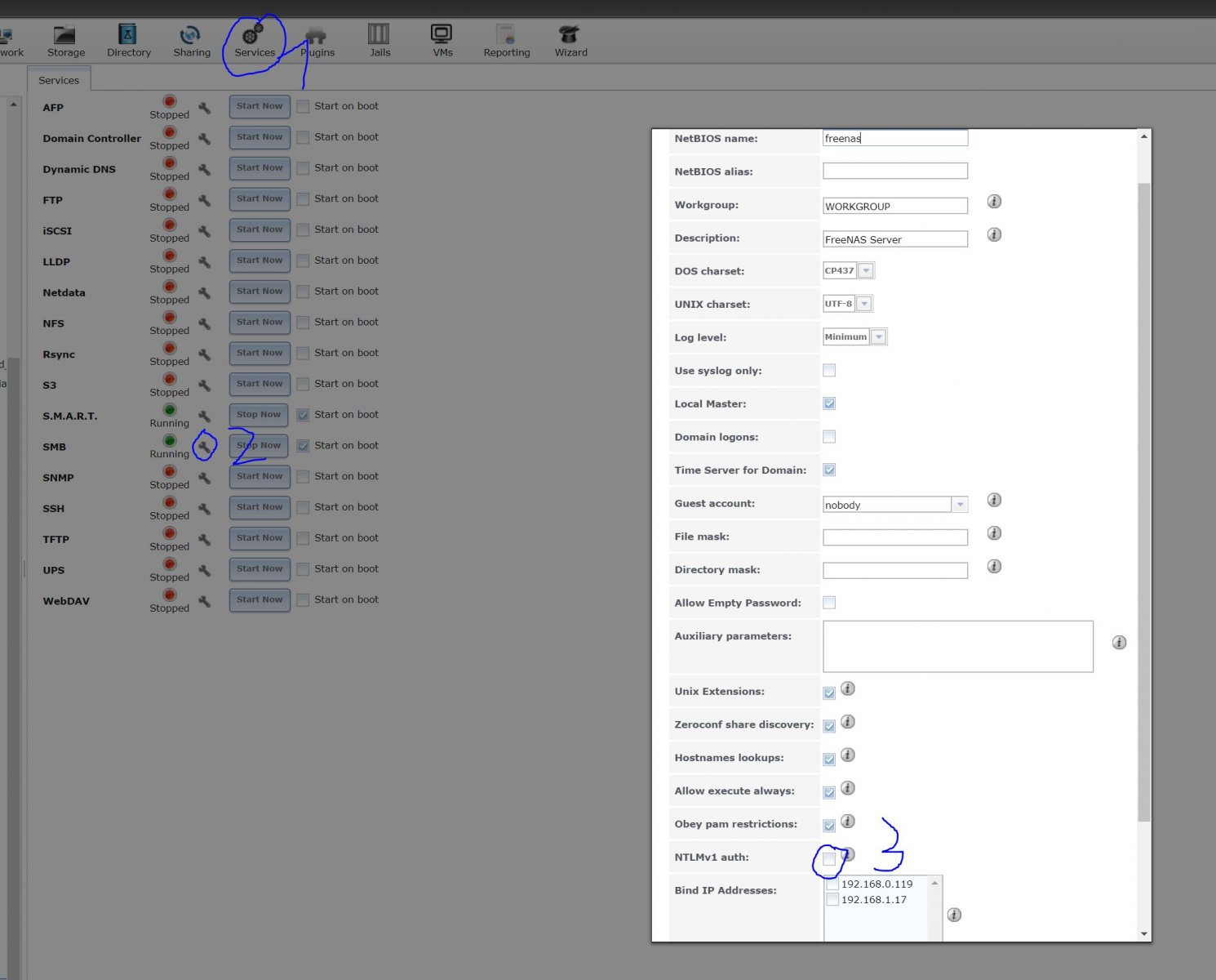

schau mal hier nach:
:edit:
Ach ja, hast du mal überlegt ein anderes protokoll als share zu nutzen, bzw. deine bestehenden shares einfach zu erweitern? Evtl. gibt es ein anderes, was geht

Das mit NTLMv1 im SMB Setup hab ich auch schon probiert, ebenfalls ohne Erfolg. Momentan hängen die Dreamboxen halt mit NFS am FreeNAS, funktioniert eigentlich ganz gut, solang ich die Exports asynchron mounte.
