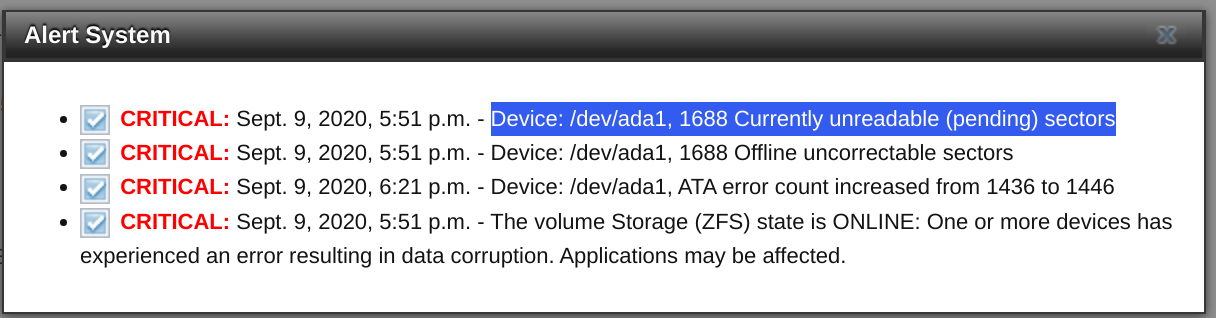

Device: /dev/ada1, 1688 Currently unreadable (pending) sectors

J'ai des erreurs critiques comme ceci

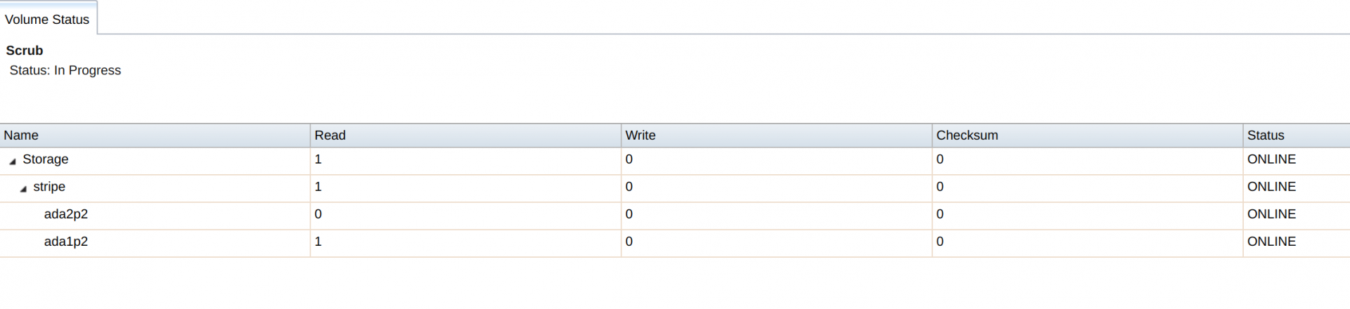

Mon volume est comme ceci
Je ne sais pas quoi faire et comment résoudre cela.

Bonjour,
Oh ben là faut vite changer de disque! :-O
S'il est encore sous garantie il devrait être possible de la faire jouer.
Et j'espère que tu as des bonnes sauvegardes aussi... Car il semblerait que le disque ada1 est en train de rendre l'ame avec 1688 secteurs défectueux.
Et comme le volume est un stripe, il n'y a pas de redondance donc si un disque lâche tout le volume est perdu.
Apparemment un scrub est en cours, il est possible qu'il trouve des erreurs également et il ne pourra peut-être pas les réparer puisqu'il n'y a pas de redondance.

D'ailleurs il est fort probable que le scrub ait trouvé des erreurs, il le dit déjà "One or more devices has experienced an error resulting in data corruption".
Et la colonne "read" indique des erreurs de lecture pour ada1.
