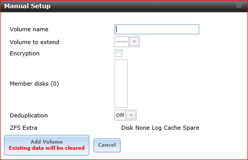

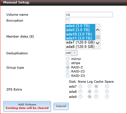

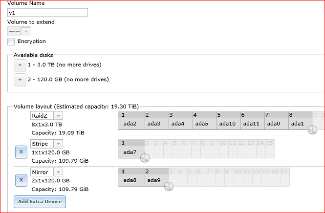

si je construis ce volume comme cela :
est ce que cela correspond aux critères cache écriture/lecture ?

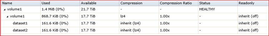

est ce que cela est équivalent en création manuelle à ceci :
comment pourrais je faire si je souhaite construire plusieurs volume ?

32 Go c'est à peine le minimum pour avoir un L2ARC. D'ailleurs je doute fortement qu'avec 32 GB de RAM tu n'ai pas les perfs voulues. Qu'est-ce que tu comptes faire avec ce NAS ?
Pour le SLOG il est complètement inutile si les writes sont async et y'a aucune raison de tuer les perfs (et donc d'avoir besoin d'un SLOG) avec des writes sync si tu ne l'utilises pas pour faire tourner des VMs. Par ailleurs un SLOG basé sur des SSDs non fait pour est très dangereux pour les données en cas de coupure inopinée.
NB: non, les deux captures ne sont pas identiques, la première est une pool faite de trois vdevs dont un avec un disque unique, au moindre secteur corrompu sur ce disque tu perds la pool...

ma question est d'abord de savoir si via l'interface graphique je peux construire un volume intégrant l'ensemble de mes disques et utilisant les ssd pour le cache écriture/lecture.
si cela est possible est ce que cela serait comme cur cette capture :
index.php
dernière question : dans le cas ou je souhaiterais construire plusieurs volume, est ce toujours possible via l'interface graphique ou dois je passer en shell commande ?

le but est effectivement de faire essentiellement de la VM sous Esxi.
Ok, dans ce cas c'est différent, un L2ARC peut être utile mais il vaut mieux d'abord maximiser la RAM (sauf si 32 Go est le max, dans ce cas je te recommande de regarder du côté du Xeon D par ex qui permet de monter à 64 Go) ;)
Le pb avec les SSDs classiques c'est qu'ils n'ont pas de sauvegarde par batterie donc si y'a une coupure de jus les writes qui seront dans le buffer du disque seront perdus ce qui veut dire données corrompues voir perte de la pool (si la corruption se trouve sur des métadonnées).
Oui ;)
Oui, il suffit juste de faire un nouveau volume (NB: volume = pool dans la GUI).

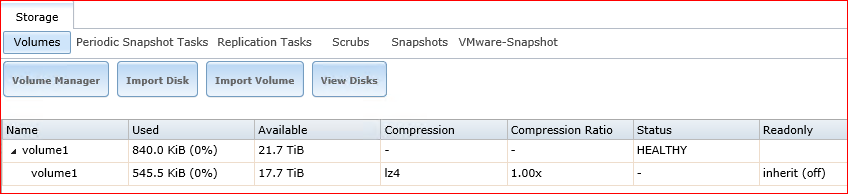

cependant, je ne peux utiliser mes ssd qu'une seule fois lorsque je crée un volume :
après ceci :
index.php
j'obtiens ceci :
et si je crée un nouveau volume j'ai cela :
je ne peux plus ajouter de disques (puisque je les ai deja utilisés) :
excuser mon ignardise, je commence à peine sur FreeNas.
A moins que ce qu'il fallait comprendre, c'est de créer un seul volume (consommant tous les disques) puis de créer des datasets sous ce volume.

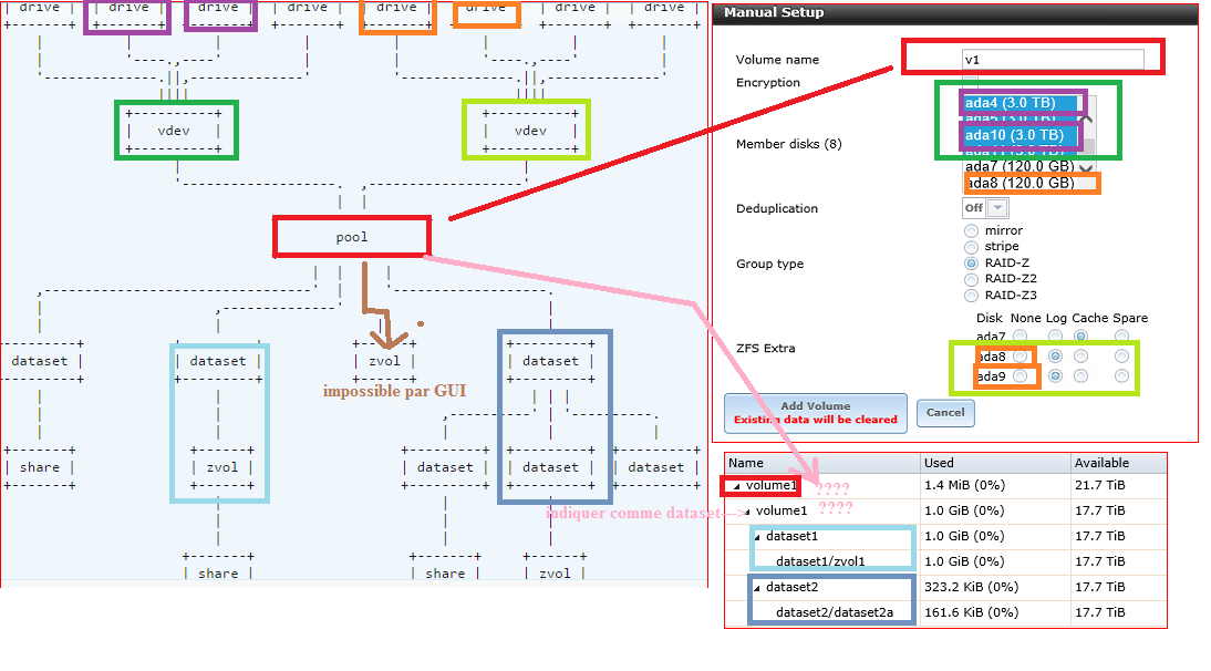

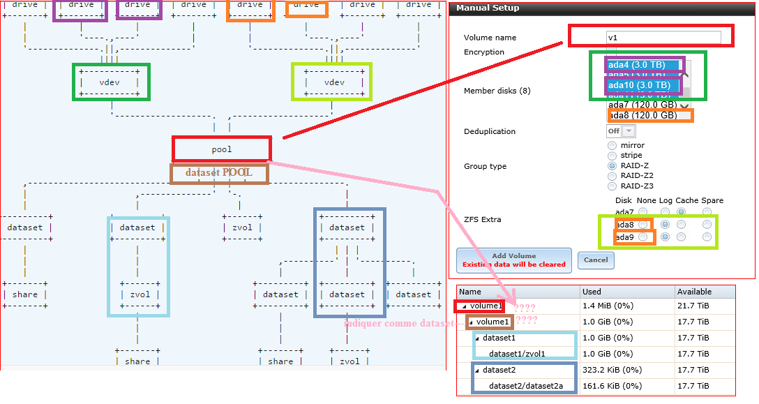

J'ai repris ton diagramme et l'ai mis en parallèle avec ce que j'obtiens en créer la structure par l'interface web:
peux tu me dire si les liens en couleur sont corrects ?
deplus la création du volume (donc pool) créer de facto une dataset du meme nom, donc si mes tests sont corrects sous "pool" dans ton diagramme doit se trouver "pool" comme dataset non ?

Le vert clair et orange ne sont pas bon, le L2ARC et le SLOG ne sont pas un vdev, ils viennent s'ajouter la pool de façon spéciale.
Oui, FreeNAS créé un dataset à la raçine avec la même nom que la pool, c'est normal mais en principe ça ne fait pas parti d'une pool standard ZFS, c'est propre à FreeNAS donc pour ne pas embrouiller les gens (d'autant plus qu'à priori le dataset intermédiaire va dégager dans la nouvelle version de la GUI d'après ce que j'ai pu lire vu qu'il embrouille justement les gens) je ne l'ai pas mis mais c'est effectivement là qu'il est placé ;)

NB: je peux voir que sur la capture t'as choisi RAID-Z ce qui n'est pas recommandé avec plus de 3 disques ou avec des disques de plus d'un To car la chance d'avoir une URE lors d'un resilver est plutôt élevée. Après si tu es conscient que les risques sont plus élevés et que tu veux quand même le faire y'a aucun souci technique ;)
