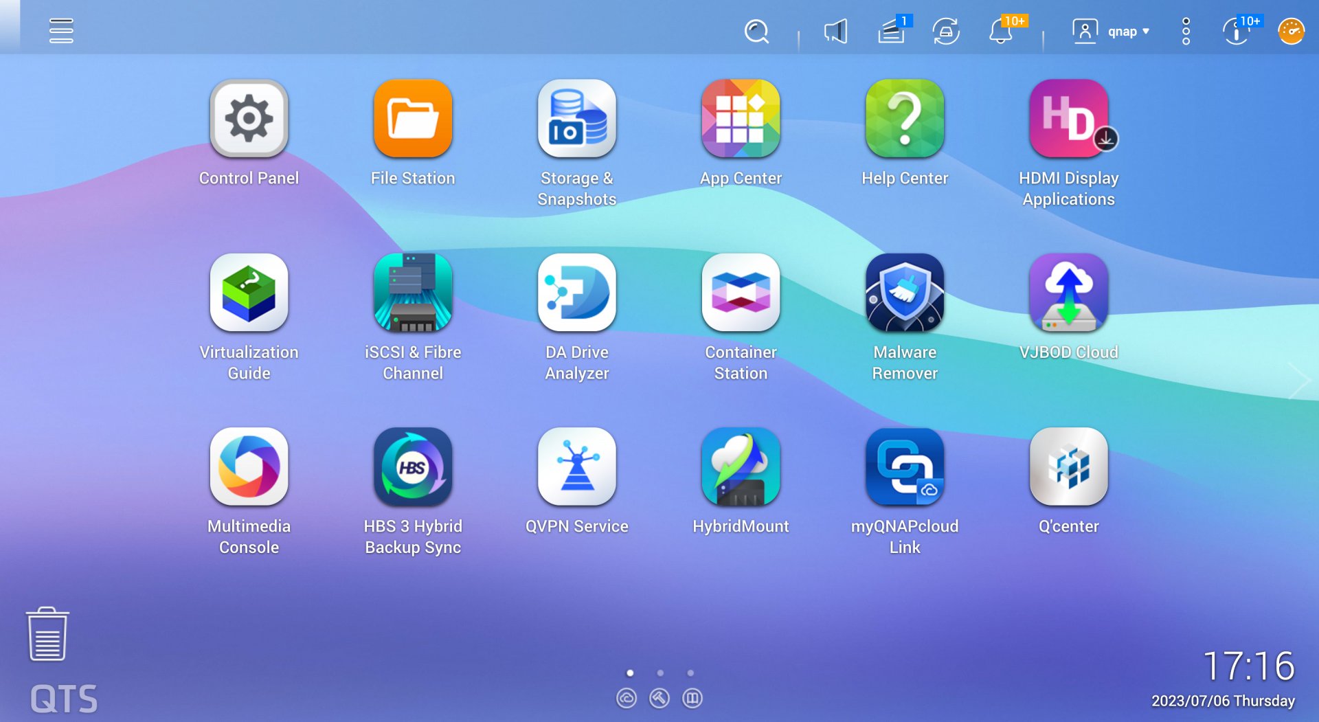

Bonjour à tous,
Je suis novice sur Truenas, voici ce que je cherche à faire mais je ne sais pas si c'est possible ni comment. Je fais appel à la communauté pour votre aide.
Je souhaite pouvoir regarder Plex directement avec mon serveur TrueNAS, comme anciennement avec mon QNAP j'avais une UI (QTS-UI Cf. Screenshot) qui me permettait de lancer et visionner Plex directement.
Est-ce faisable avec TrueNAS?
Une VM sur TrueNAS est la solution ?
Actuellement je regarde Plex depuis un autre PC mais bon côté consommation c'est pas le top...
Merci d'avance pour vos réponse, j'espère avoir bien exprimé mon besoin.

Désolé si j'ai mal exprimé mon installation.
J'ai installé sur le serveur TrueNAS le plugin Plex, et je souhaite aussi lancer le visionnage Plex depuis le même endroit (donc le serveur TrueNAS).
Mon serveur TrueNAS étant dans le salon connecté à l'ampli du home cinéma (vidéoprojecteur), je voulais pouvoir lire mes films depuis le serveur directement sans passer par un autre PC en réseau.
- Quel est alors l'intérêt de Plex? Autant installer un lecteur vidéo (genre VLC) et lire les contenus directement sans devoir passer par Plex qui rajoute une couche de complexité pour pas grand chose...
L’intérêt est :
- d'avoir mes données sauvegardé grâce au mirroring
- Avoir qu'une seule consommation électrique le serveur TrueNas permettant a la fois de stocker les films et de pouvoir les lire.
En gros je voulais me retrouver dans la même situation qu'avec mon QNAP.
Le QNAP hébergait Plex, et avec l'UI QNAP je lançais Plex avec une petite télécommande et je choisissais quel films lancer comme ça.
J'en convient c'est pas forcément l'utilisation max de TrueNAS, il faut que je me renseigne sur OMV ça se trouve c'est pile ce que je cherche. Même si ça me fait chier de tout recommencer ! :)
