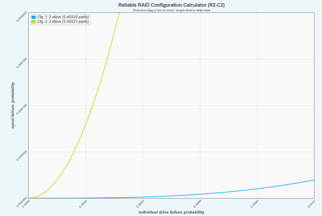

Il rapporto è molto simile anche con un singolo VDEV.
Come leggo questo grafico ? Ovvero 0.000150 è tanto o poco ?
Non guardare i numeri ma le curve, più è ripida più la configurazione è rischiosa.
Si, qui mi dice solo raidz2 è più sicuro che raidz1. Ma quei numeri potrebbero indicare che una raidz2 fallisce dopo 150 Anni e una raidz1 dopo 10.
Scusa se ti disturbo (per non entrare in profanità) ma parliamo di una variazione di non pochi TB disponibili.
I valori scalano in proporzione, il grafico serve per visuallizzare la grandi differenza tra le due impostazioni. Se vuoi valori (con importanza relativa per una serie di ragioni) vedi questa risorsa (scritta da un utente a caso :wink:).
Ignorando tutta la parte relativa agli URE, con un 3% (valore che va a salire con gli anni) di possibilità che un disco dia problemi:
5 dischi in RAIDZ1 vogliono dire 0.8% di possibilità di avere perdita di dati con un solo VDEV e il doppio (1.8%) per due VDEV;
5 dischi in RAIDZ2 vogliono dire 0.025% di possibilità di avere perdita di dati con un solo VDEV e il doppio (0.05%) per due VDEV;
Vedi le differenze di ordini di grandezza? I numeri in sè hanno poca importanza per tutta una serie di variabili/imprecisioni, è la differenza dell'ordine di grandezza che conta.
