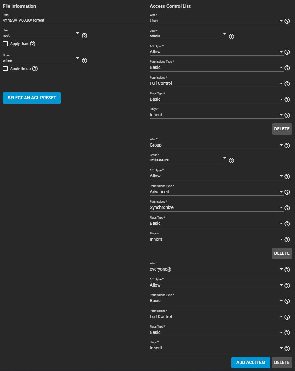

Bon, je pense ne pas avoir compris comment donner les permissions a un dossier. J'ai créé un dossier "Torrent" sur la racine de mon disque "SATA60GO", j'ai un compte admin pour moi vu que le "root" ne fonctionne plus sur Windows, j'ai un groupe "Utilisateurs" et s'est tout. Quelle est la marche a suivre pour donner un full accès à "admin", pas d'accès à "Utilisateurs" et un accès totale pour Transmission ?
Car avec les paramètres ci-dessous, ça fonctionne pas ! accès denied ...

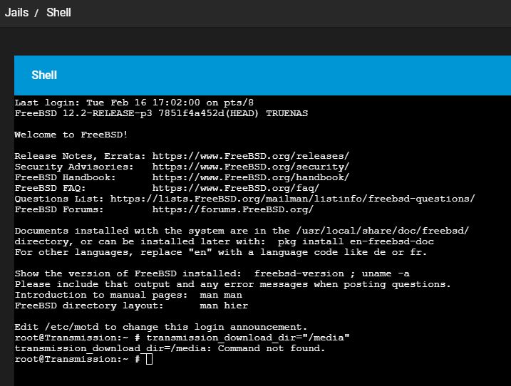

J'ai suivi la procédure, légèrement différente entre FreeNas et TrueNas, et le résultat est le même. Lorsque j'arrête le plugins Transmission et le redémarre, il a perdu le chemin que je lui avait mis, et a remis le chemin par défaut.

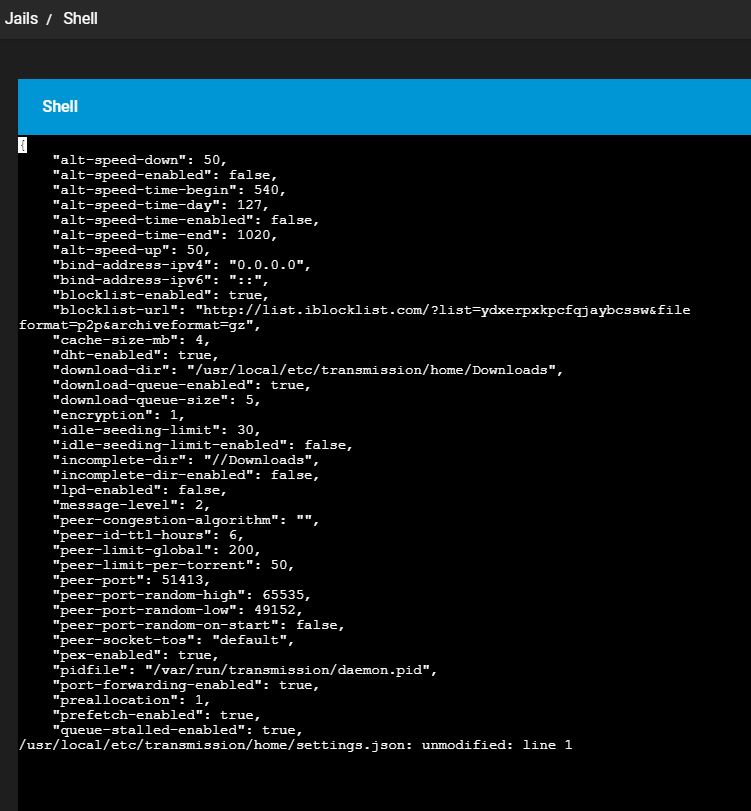

Une autre piste ICI
Je ne parvient pas a modifier le chemin
Voila le résultat
Une idée de mon erreur, ou alors s'est diffèrent de FreeNas à TrueNas

Et en relisant tes posts, un truc que j'avais pas compris au début, pour appliquer les permissions au USER souhaité, il faut cocher la case "APPLY USER".
