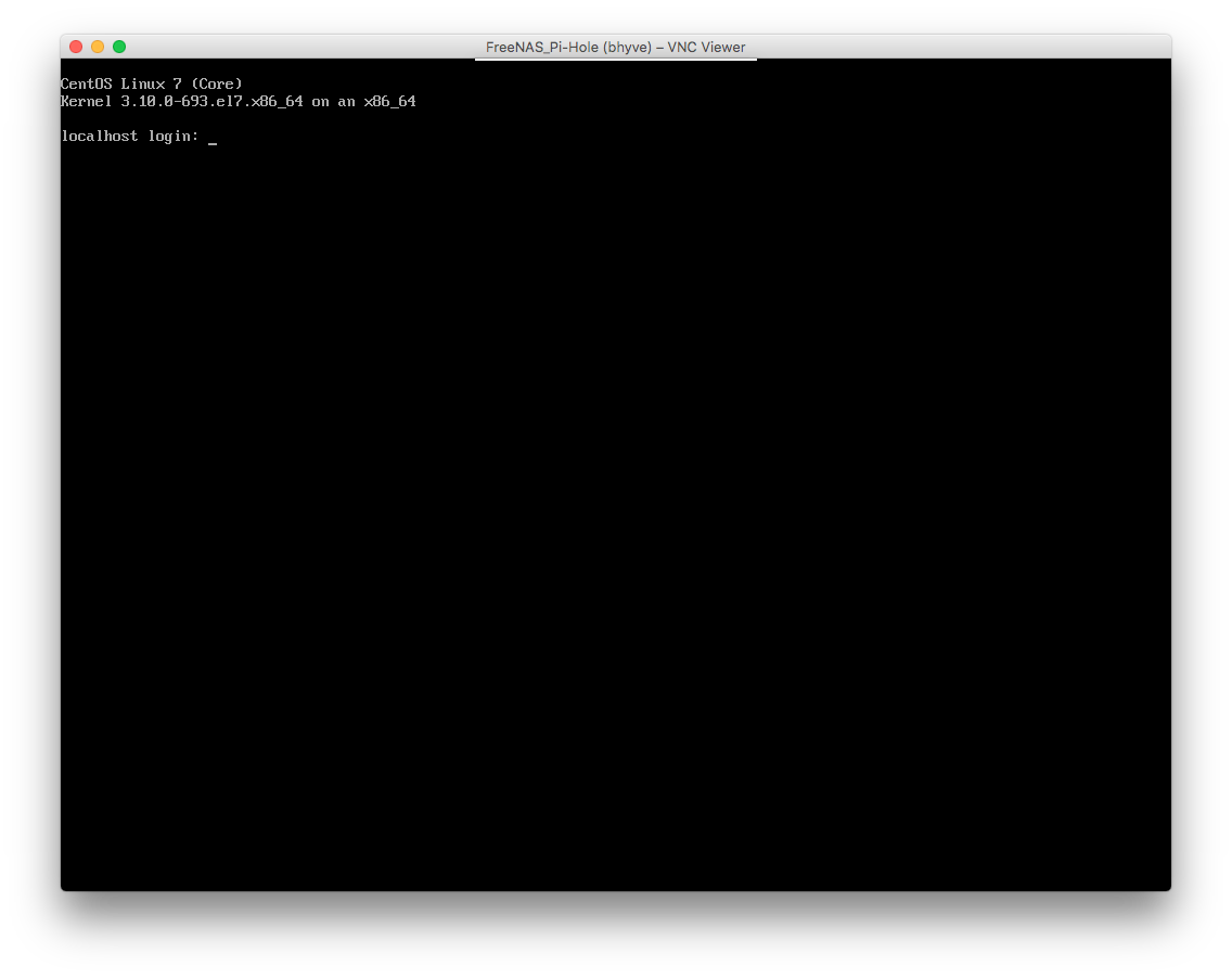

Moin,
kann mir mal bitte jemand die VM Funktionsweise von FreeNAS 11 erklären. Ich versuche seit tagen eine VM mit einem CentOS 7 zum laufen zu bekommen, leider ohne Erfolg. Das mit den Devices hinzufügen klappt und auf ein Image kann die VM auch zugreifen aber wenn ich die VM starte und die Installation beginnt wird's interessant. Es funktionieren nämlich nicht alle Tasten der Tastatur, insbesondere das "/" fehlt. Ich verwende RealVNC (VNC Viewer) vom Mac aus, mit dem Mac Eingenen VNC Client kann ich mich überhaupt nicht verbinden.
Hat jemand von Euch eine Idee was die Ursache sein könnte?
