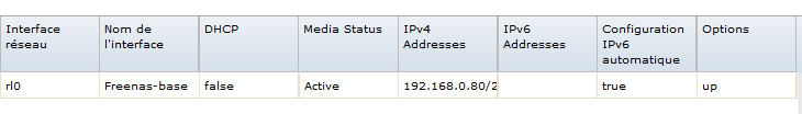

Oui pour le DHCP il faut éviter d'en avoir plusieurs sur le même segment/réseau ip. Sachant que si tu as DHCP fonctionnel sur 192.168.1.0 tu peux en mettre un autre sur 192.168.2.0 sans problème. Donc oui la configuration de freenas est juste ;)

C'est bien confus tout ça.
La Freebox fait office de serveur DHCP. Dans la configuration réseau de FreeNAS, l'option DHCP permet d'obtenir (ou non) une adresse IP automatiquement grâce au serveur DHCP de la Freebox. Il n'y a pas de service DHCP de proposé de base dans FreeNAS à ma connaissance.
Usuellement, on fixe l'adresse IP de FreeNAS (donc option DHCP décochée) hors de la plage DHCP (plage à configurer dans la Freebox). Pour la maison un réseau en 192.168.1.x /24 (255.255.255.0) suffit amplement. Il offre 254 adresses possibles. Par exemple tu configures ta plage DHCP de 192.168.1.1 à 192.168.1.200 (sur la freebox...), ce qui de donne 199 adresses attribuables automatiquement, et tu fixe l'IP de FreeNAS au-dessus (exemple: 192.168.1.240) et l'adresse de la Freebox en 192.168.1.254 (c'est ce qui ce fait généralement pour la gateway ou passerelle en français dans le texte). Cela laisse encore une cinquantaine d'adresses utilisables pour fixer des adresses à d'autres équipements si nécessaire.

DUSSIN
Apr 1, 2014
37
Merci SmallGuy, pour tes infos,
mais moi, quand je vois ceci :
je me dis que le DHCP n'est pas en route ! Me trompe-je à ce point ?
Comme j'ai 192.1680.80 pour ma Freenas je vais mettre plutôt 192.168.0.200 ou ce n'est pas la peine de changer ?
Pour ce qui est du Wait_on, oui, j'en parle là car je suis en pleine reconfiguration de tout ( après un crash -sujet en cours ), et comme je suis passé à la dernière version, le tuto merveilleux de Durdur n'est plus au top, mais est un bon guide et dans la partie MiniDLNA qui est en complément, j'avais été bloqué sur ce sujet. Bon, ce n'est pas plus clair mais j'espère que vous avez suivi. Merci donc de me dire si ce module est encore à installer pour les mises à jour ou non.
