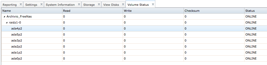

ho cercato di ripristinare la situazione iniziale. Sotto all'elenco che compone il volume ci sono tutti e 6 i dischi
errori non ci sono. Io tenterei di aggiornare, che dici?

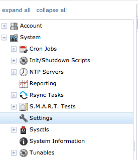

se vado su System non ho "aggiorna", ma una serie di funzioni

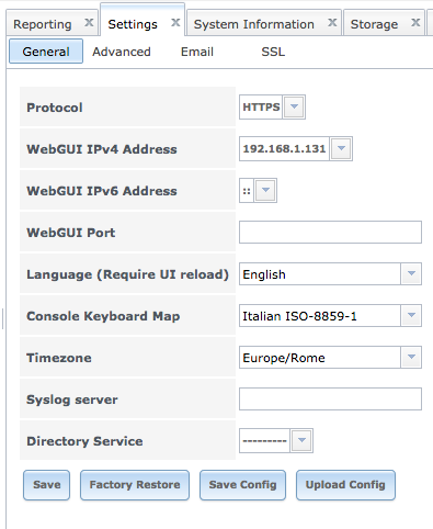

se seleziono "Settings" sulla dx mi compare questa schermata
non c'è traccia di "Aggiorna"

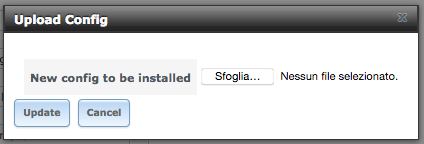

Scusa, non mi è arrivata la notifica... Guarda qui:
Inviato dal mio COL-L29 utilizzando Tapatalk

purtroppo io ho la versione 9.1.1 ed è molto diverso fare l'aggiornamento. Cmq sono riuscito ad aggiornarla fino alla versione 9.2.1.9.
Poi ho provato ad aggiornare alla versione 9.3 e qualcosa è andato storto: il sistema operativo non viene letto più dalla mia NAS. La pennetta è visibile ma anche facendo il boot dalla pennetta, freenas non va, è come se non ci fosse più nulla dentro. Ogni volta che faccio partire il boot dalla pennetta con dentro freenas, ritorna sempre tutto alla schermata del bios. Che cosa potrei fare? Vorrei provare a installare freenas 9.3 con un'altra pennetta usando Win32DiskImager, che dici?

Installà direttamente la versione 11.. Una volta fatto importi la configurazione
M_a_X_Italy
Jul 28, 2012
448
Se hai la configurazione salvata, la pennetta puoi anche bruciarla!
