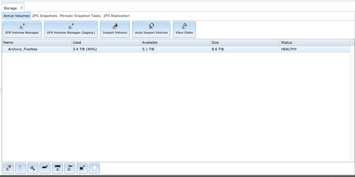

Se clicco sul nome escono le 8 icone dell'immagine precedente

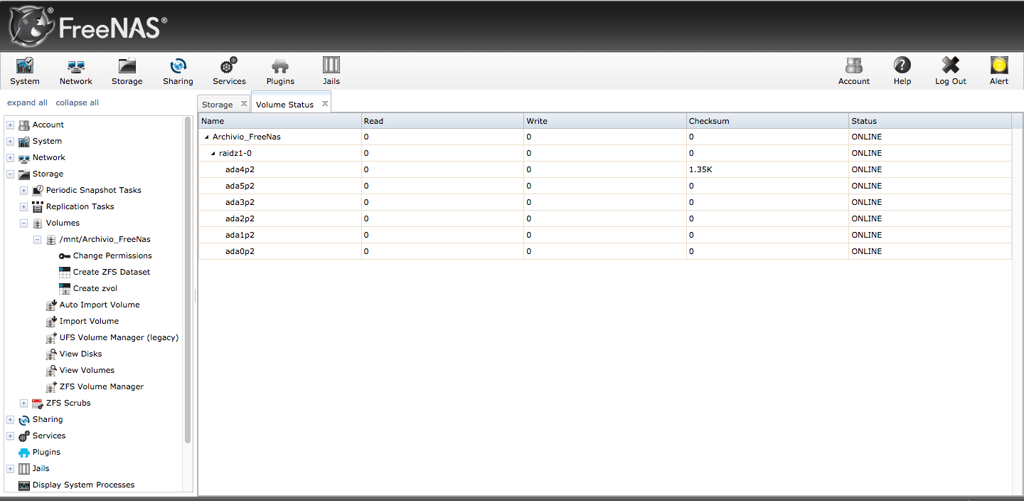

c'è critto raidz1-0
i dischi hanno dai 4 ai 5 anni di vita, ma la NAS non ha lavorato tutti i giorni. C'è un modo per testare e capire quali HD andrebbero sostituiti?
M_a_X_Italy
Jul 28, 2012
448
Di hd "difettosi* ne hai solo uno. Non conosco o un metodo semplice per identificarlo fisicamente

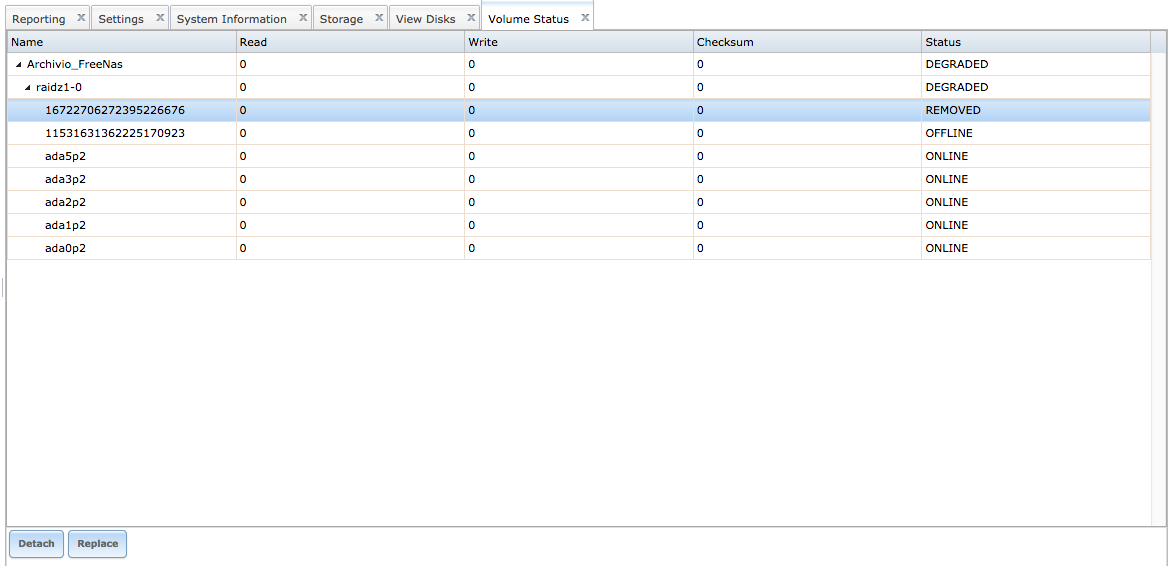

Allora ho inserito un nuovo disco appena comprato. La situazione è questa:
quello che risulta "offline" è il disco che ho tolto. Quello che risulta "removed" dovrebbe essere quello nuovo. Come procedo?

Lo, Screen shot si vede male. Però riesco a vedere che non tutti gli hd sono degraded. A questo punto non mi è chiara la configurazione dei tuoi HD. Rischiamo di perdere i tuoi dati

I dischi sono messi in raidz. Segnala come "degraded" tutto il blocco dei dischi. Ho scollegato il disco che risultava offline. Forse il disco nuovo va formattato?

No. Cliccando sul disco, dovrebbe apparire un pulsante... In basso "replace"

Ho una brutta sensazione... Cmq gli devi dire quale disco rimpiazzare, clicca sulla "freccia" che punta verso il basso e vedi se ti suggerisce il disco
