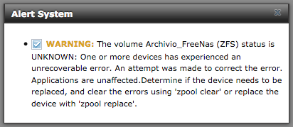

Altro problema: proprio stamattina mi lampeggia questo alert! (vedi screen allegato)

Per l'errore Dell hd ti dice semplicemente che non è collegato. Potrebbe essesi staccato un cavo o HD è guasto.. Ti consiglio prima di andare in panico, sostituisci il cavo Sata (alcuni fanno veramente schifo) casomai dopo cambia il connettore di alimentazione. Per l'aggiornamento, appena arrivo a casa ti dico come fare, non'è difficile ma preferisco essere preciso... É siccome stò bevendo a manetta... :D

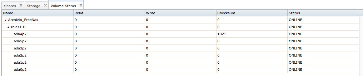

cmq vedi sotto

E passata un po', non si legge bene, mi sembra che ci siano + di 1000 errori

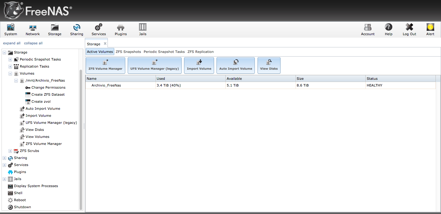

Clicca su storage, sul nome del disco, sotto a SX ci sono 3 icone, seleziona quellan+ a dx
Inviato dal mio COL-L29 utilizzando Tapatalk
M_a_X_Italy
Jul 28, 2012
448
Scusa.... Storage / volumi / "nome storage"

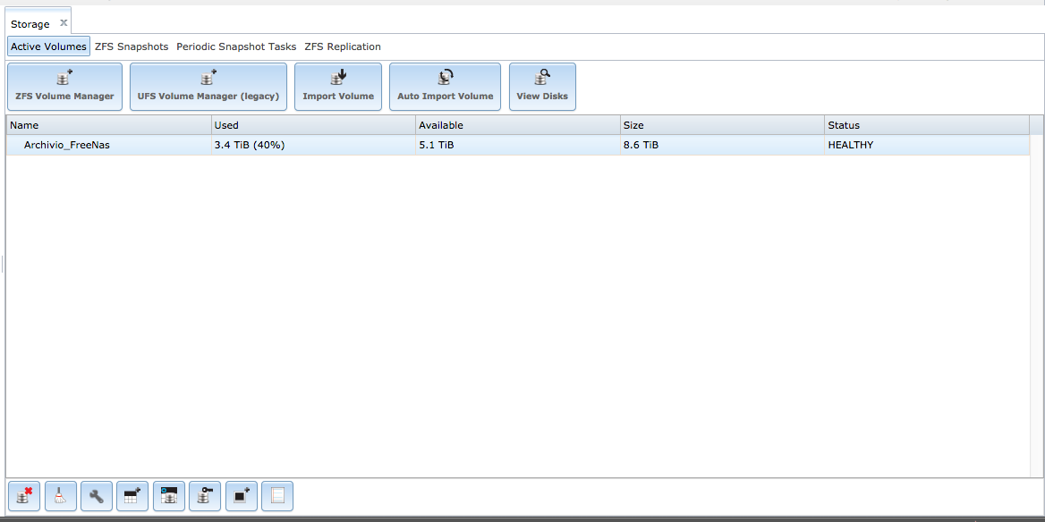

scusami Max ma quando seleziono Storage/volumi vedo solo questo...

Le immagini, le vedo molto pixelose. Cmq sembra essere quello. Adesso se clicchi sul nome dovrebbe venir fuori le tre icone in basso... Cmq sicuramente hai tutti i dischi in raid
