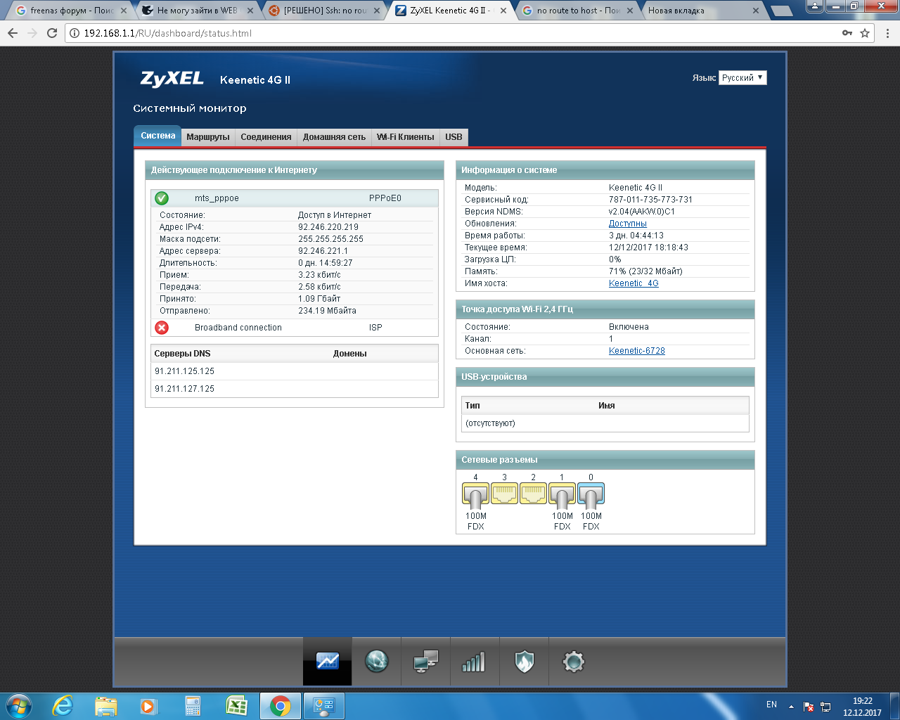

может не 192,168,1,1 а другой написать?

подключился, через ноут все нормально работает, а почему же через роутер не фига не работает?
роутер раздает автоматический ip по dhcp, значит и во freenasе тоже выбрать dhsp? правда все равно не работает

посмотрите лог на зукселе, что с портом творится
arti1219
Dec 12, 2017
12
вот я так думаю эти строчки должны что то мне сказать? в них просто указан host сервака моего т.е. "64:31:50:1c:8c:ae".
