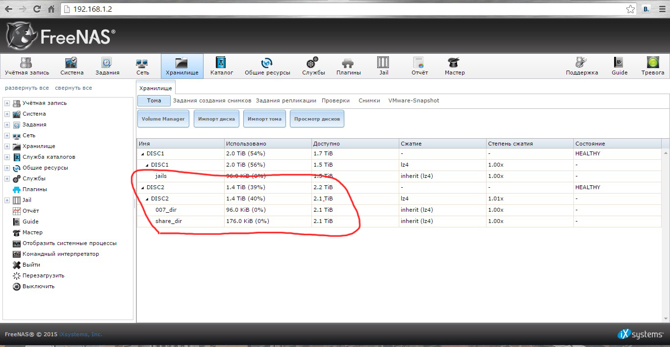

Друзья, помогите чайнику. Файлы скопированные на винт не видны. Но через веб интерфейс в разделе "хранилище" видно что часть диска занята. Как мне получить доступ к этим файлам?

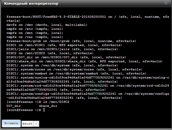

Сложно угадать что именно можно было напутать, потому давай начнем с вывода следующих команд:
mount
ls /mnt/DISC2
, а так-же с отладочной информации: Система -> Расширенный -> Сохранить отладку.
All007
Jun 7, 2015
8
Вот, что у меня получилось.

Как я вижу, по CIFS раздаются каталоги (наборы данных) share_dir на обоих пулах. Но на DISC2 этот каталог пуст, а на DISC1 он вообще отсутствует (никогда не существовал).
Согласно выводу ls, корень DISK2 в данный момент пуст. Но на нем 20150823 был создан снимок, который и держит место занятым. При необходимости вы можете откатиться на этот снимок или же клонировать его и скопировать данные.
Я не попросил вывод ls для DISK1, но, на сколько я вижу, с ним ситуация иная -- там не делалось снимков, но место занято вероятно все еще существующими файлами, которых однако не видно по сети из-за неверных настроек CIFS.

Благодаря снимку можно восстановить DISC2 по состоянию на 2015-08-23. Но если хотите просто освободить место -- просто удалите снимки.

Хранилище -> Снимки -> Уничтожить.

Снимки удалил. NAS перезагрузил. Зарезервированный объём остался... Не помогло.
All007
Jun 7, 2015
8
Удалил на DISC2 все шары. Запустил службы Windows. Все папки нашлись. В цельности и сохранности. Все 2ТБ. Теперь вопрос, ка на этот диск поставить Трансмишн и привинтить к нему эти самые 2ТБ файлов?
