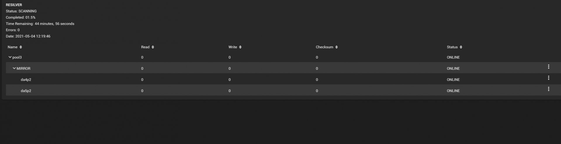

sirota
Jan 25, 2017
23
Если вдруг кто столкнется с такой же проблемой как и я. то надо сделать как в этой инструкции
Странно что из webgui нет возможности добавить в mirror data disk, а только в stripe.

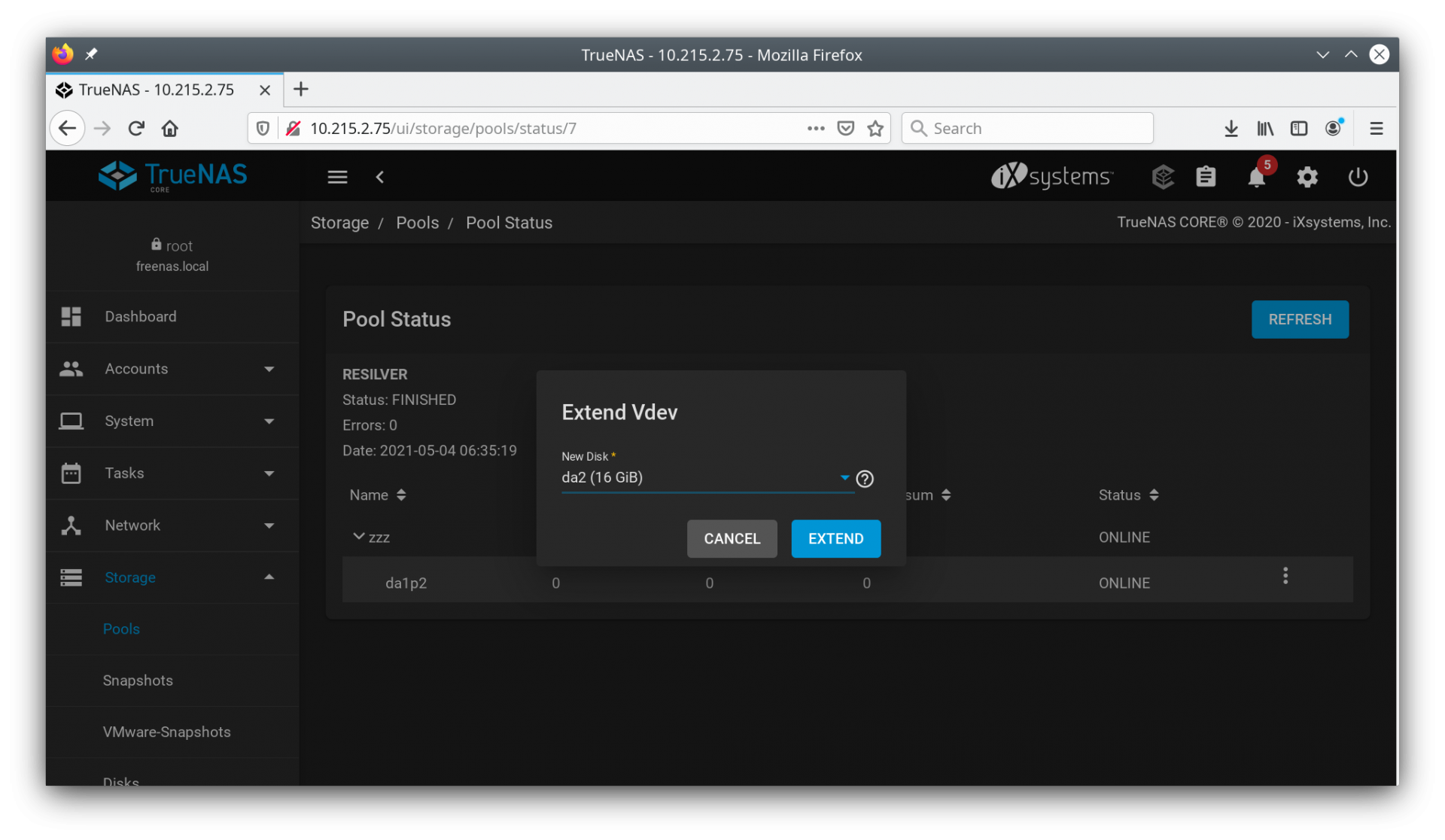

mav@
Sep 29, 2011
1,428
Только что проверил на виртуалке: Storage -> Pool -> Шестеренка -> Status -> Троеточие на отдельном диске -> Extend -> Выбрать диск -> Профит в виде MIRROR.

mav@
Sep 29, 2011
1,428
"расширить на все пространство?" пишет где? Я вот что вижу, по крайней мере на 12.0-U2.1:

mav@
Sep 29, 2011
1,428
Был просто пул из одного диска к которому я добавил второй в зеркало.
PS: На всякий случай обращаю внимание, что "Expand pool" в шестеренке и правда запрашивает "Expand pool to fit all available disk space.", но это не то. Нужен "Status".
