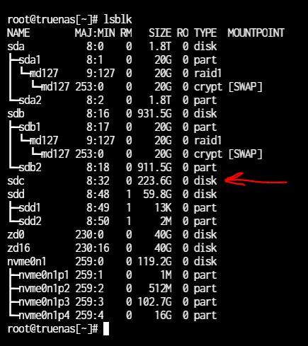

Всех с новым годом)
Сегодня утром обнаружил, что пул с приложениями и всей инфой отвалился. Пишет пул не доступен. Такое уже было на True nas CORE и решалось отключением пула и импортом.
В этот раз поступил так-же :) нажал отключить пул, снял галочки с удаления данных. зашел в импорт пул, но там пула в списке не обнаружил.
Диск видно в системе.
В пул статус ничего про этот пул тк я его отключил.
пул импорт говорит нет пулов для импорта
Возможно я сделал глупость отключив пул) Может можно как-то спасти ситуацию. т.к на этом пуле так-же лежат и бекапы пулов...

[  755.278507] blk_update_request: I/O error, dev sdc, sector 468860960 op 0x0:(READ) flags 0x0 phys_seg 28 prio class 0
[  755.279541] sd 5:0:0:0: [sdc] tag#6 FAILED Result: hostbyte=DID_BAD_TARGET driverbyte=DRIVER_OK cmd_age=0s
[  755.280584] sd 5:0:0:0: [sdc] tag#6 CDB: Read(10) 28 00 1b f2 42 20 00 00 e0 00

Выглядит как будто диск (SSD?) не очень жив. Если система не видит даже таблицу разделов, то не удивительно, что не видится и пул. Понимаю что банально, но я бы передернул питание, на случай если это лишьт сбой прошивки и оно оживет.

Таблица разделов должна видеться в любой операционке. Пул конечно увидит только ОС с поддержкой соответствующей версии OpenZFS. Чем тестировать SSD не подскажу.
