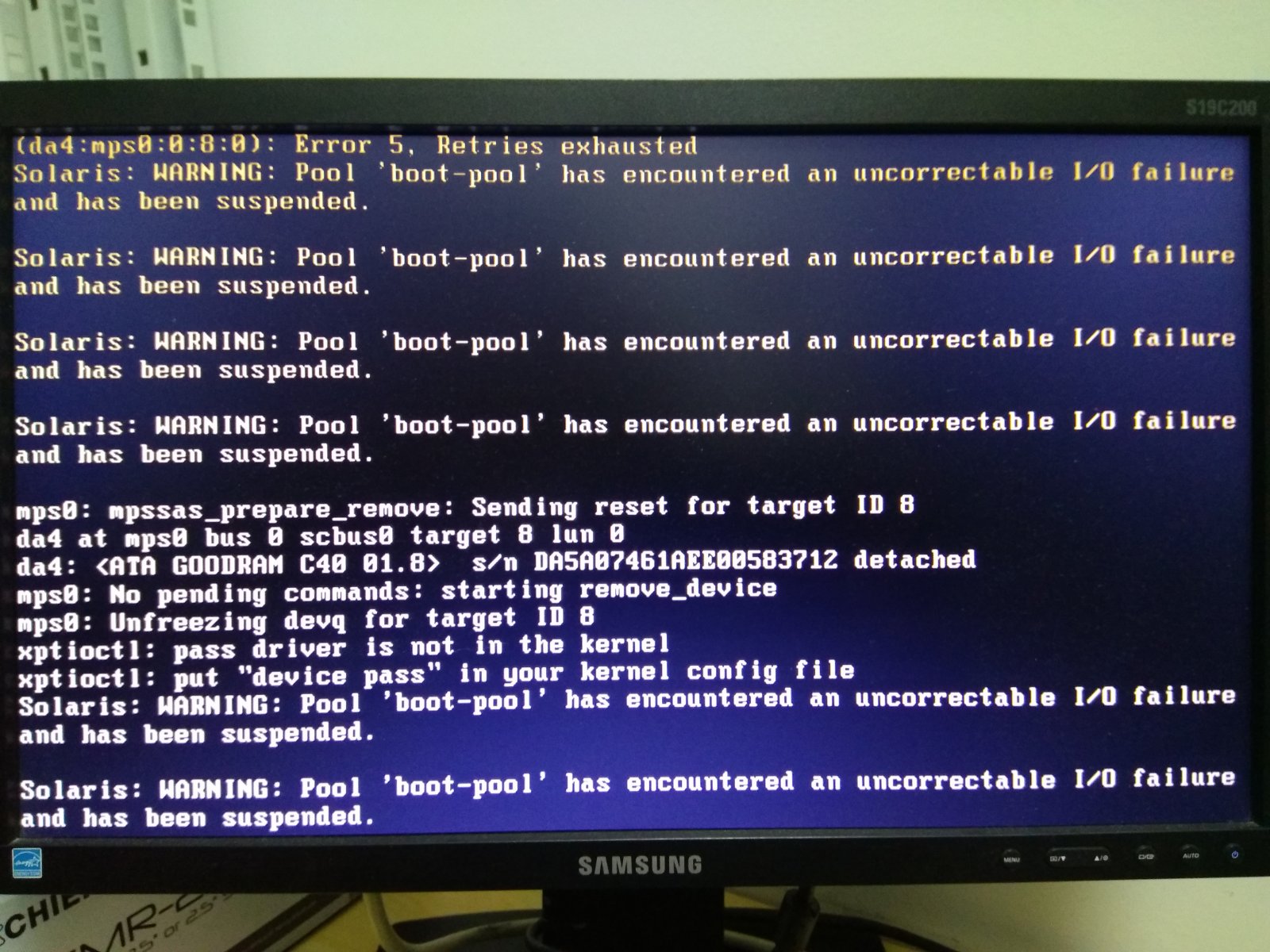

Моя первая мысль что такое произошло бы если загрузочный диск совсем отвалился и на консоли как раз это было бы видно.
Вы были правы. Возникли ошибки и это привело к тому, что диск отвалился...

Долго готовился к перезагрузке системы, скопировал данные, которые были доступны. Перезагрузил холодным рестартром машину, и о чудо! - поднялась без проблем. Буду пытаться найти причину отвала загрузочного диска, возможно виноват контроллер.
Всем спасибо!
