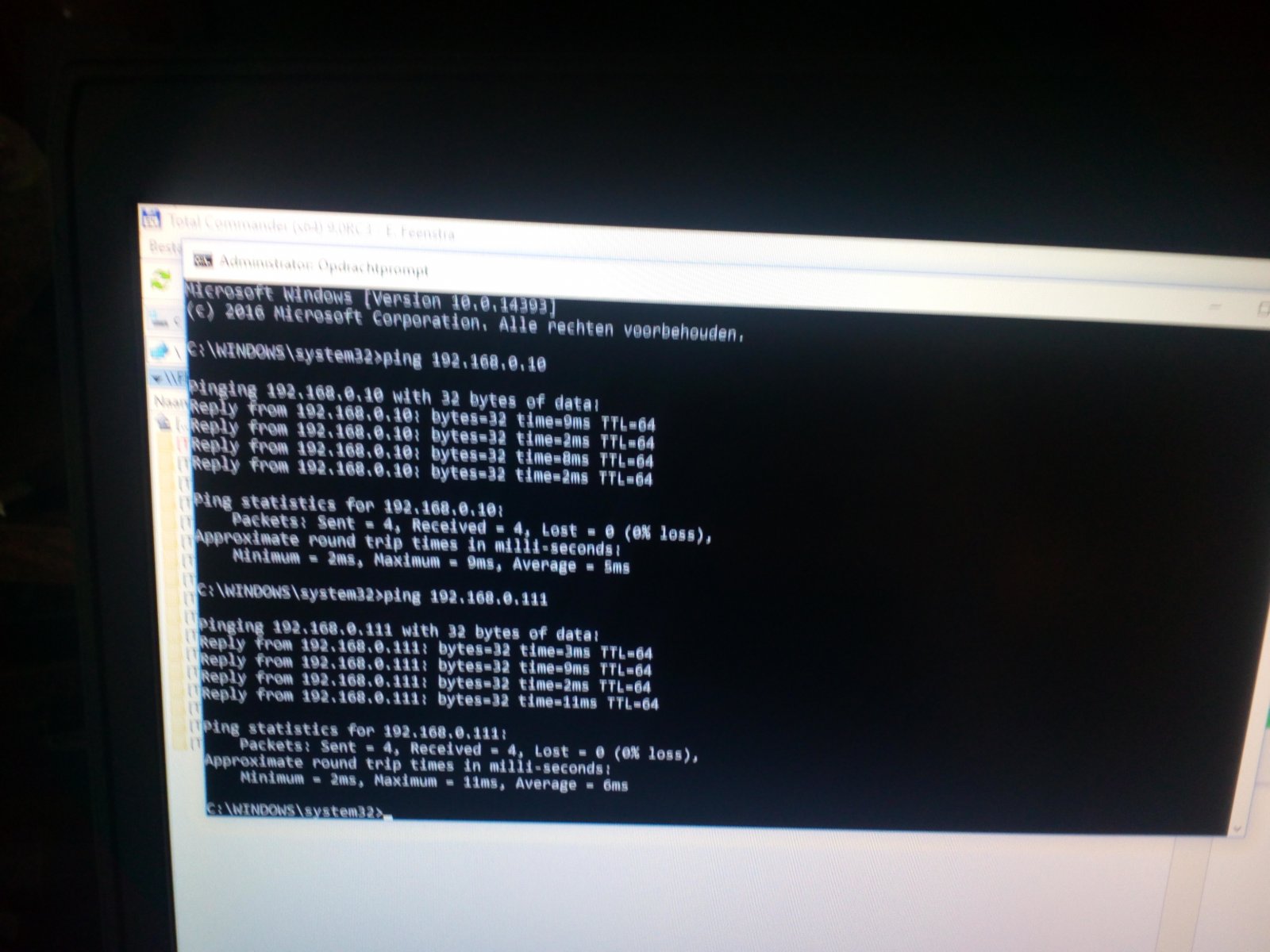

Hallo,
Ja, het is geen probleem om zowel de Dune als de Zappiti te pingen vanaf de laptop.
Ik benader de NAS inderdaad via het SAMBA protocol en dat wordt ook door zowel de Dune als de Zappiti gebruikt.
