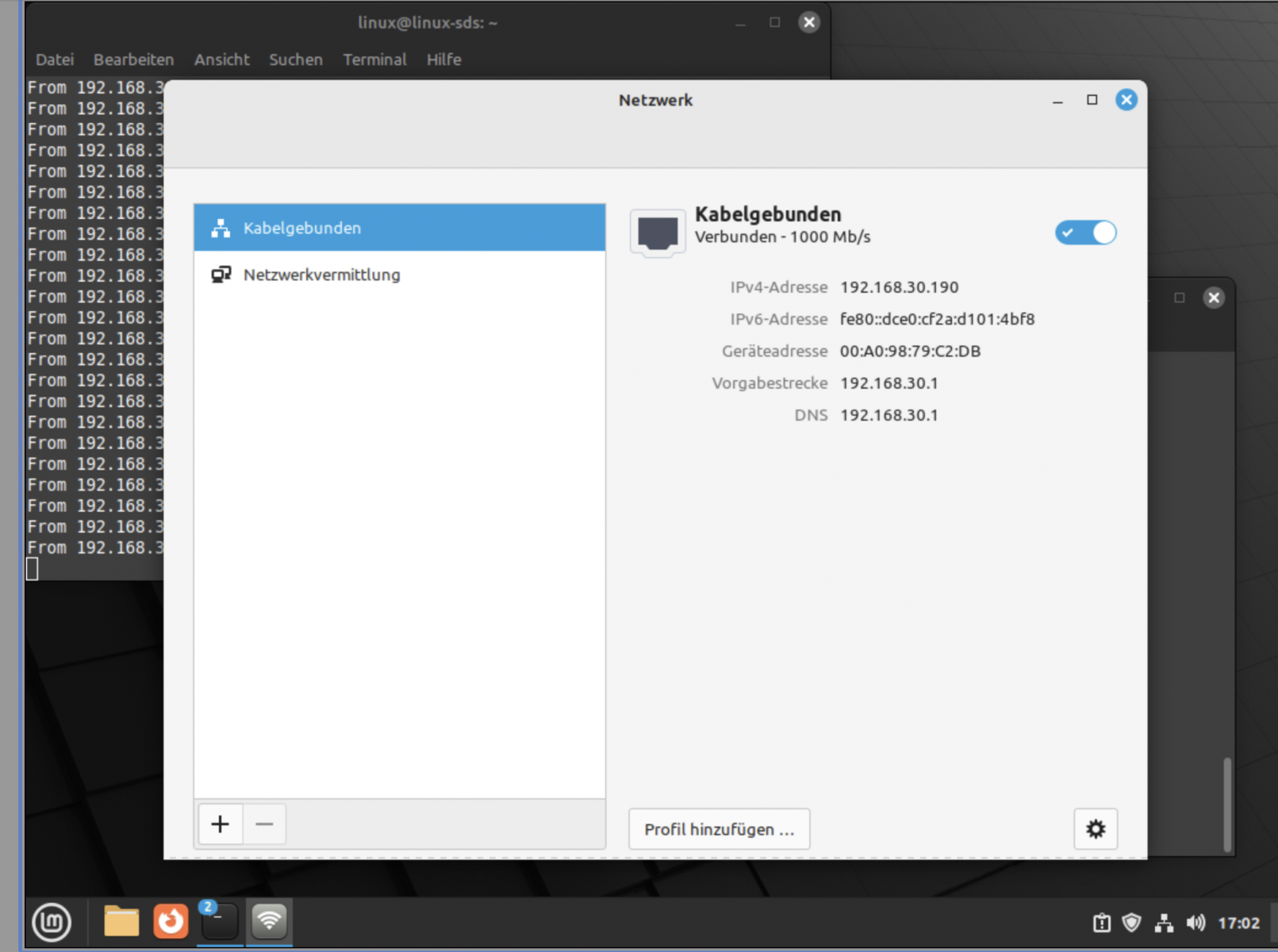

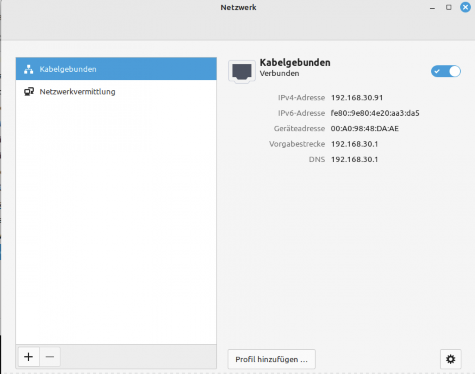

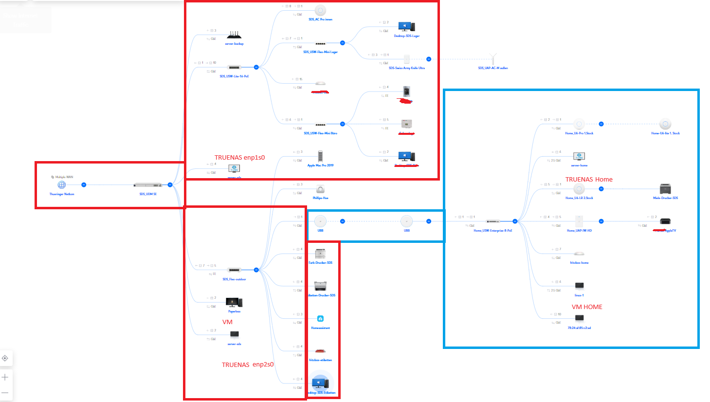

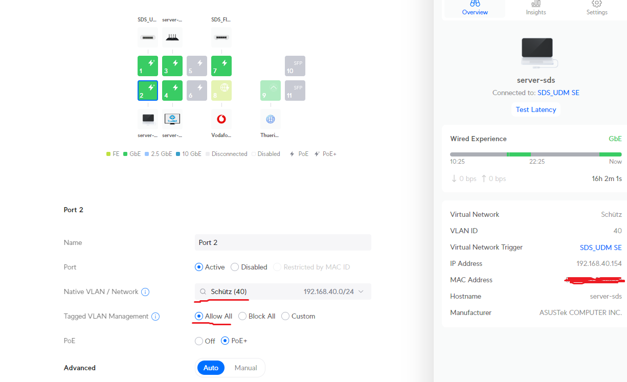

Hallo liebes Forum,
ich möchte für Paperless ngx einen Mediaordner verwenden der bereits über TrueNAS eine SMB Freigabe hat.
Problem ist, meine VM kann TrueNAS nicht anpingen. Alle anderen Netzwerkgeräte erreiche ich auch anders Vlans.
Habe das selbe Problem auf meinem Privat server auch.
Hat jemand ne Idee?
Danke für eure Hilfe!

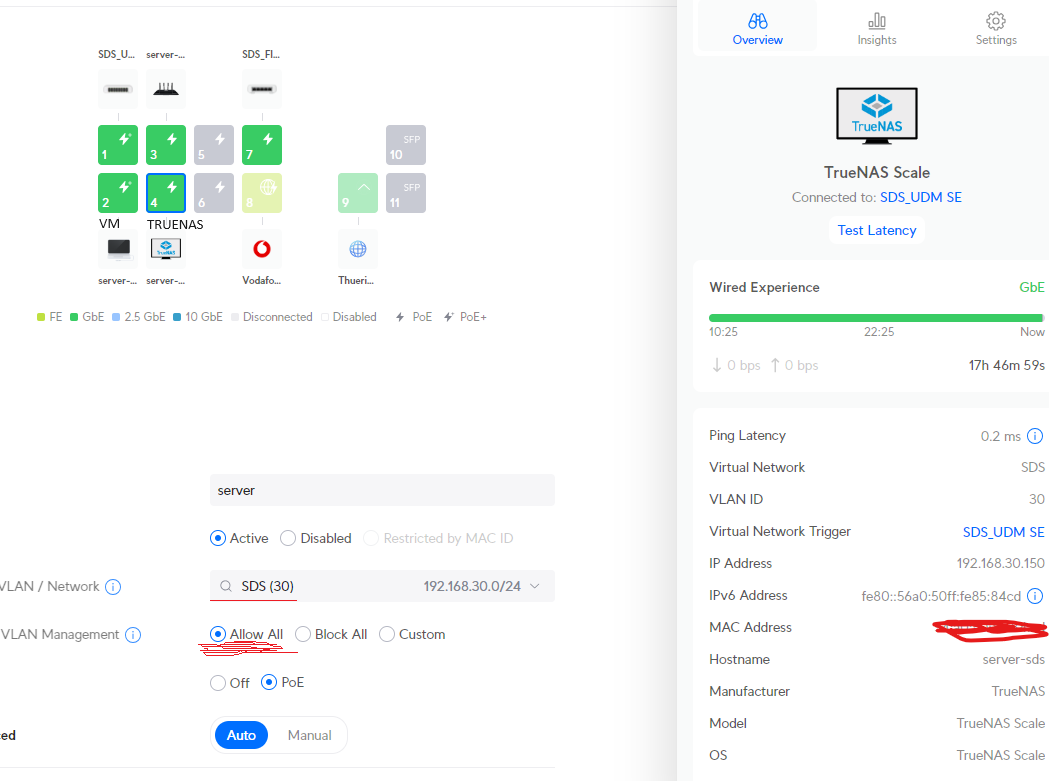

Moin, ich habe noch ein paar Fragen:
- bitte einen grafischen netzwerkplan (macht deinen aufbau verständlicher)
- TrueNAS Core oder Scale?
- bekommt eine VM im 30er/40er VLAN einen IP über DHCP?

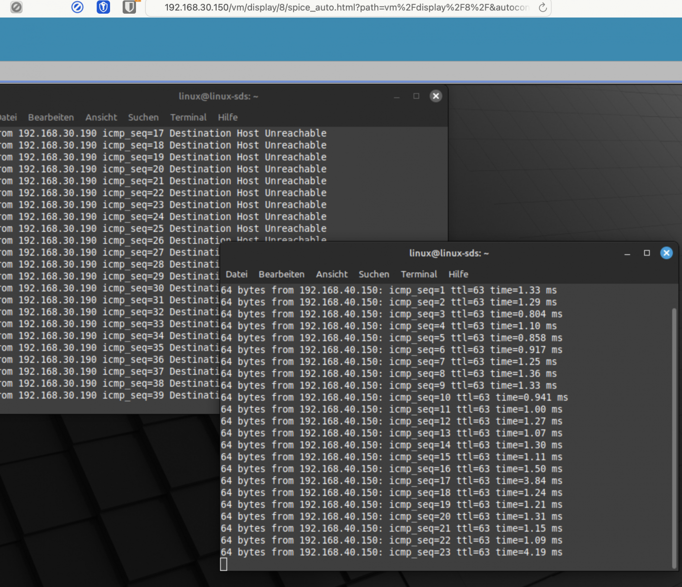

mary420
Sep 4, 2023
33

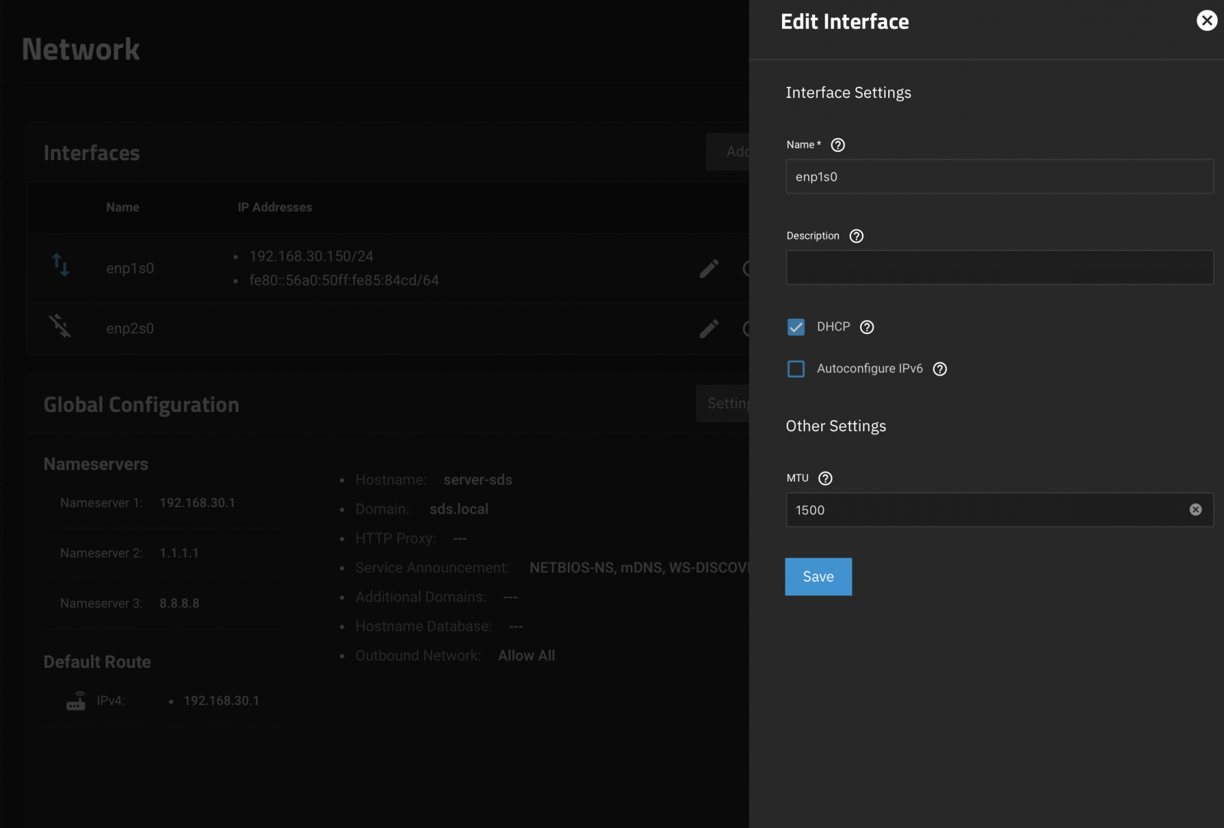

Moin, meines Erachtens ist es immer noch ein Internes Problem von TrueNAS zu VM hat nichts mit dem netzwerk zu tun. Firewall ist aus und wie gesagt wird jedes einzelne Gerät aus allen netzwerken erreicht nur der TrueNAS Server auf dem die VMläuft nicht.
Aber weil du es bist bitteschön mein Netzwerksetup was hier glaub aber gar nichts bringt.
Benutze Scale-Cobia
die vm ist jetzt im 40er VLAN über statische IP auf inferface 2
Weil TrueNAS über interface 1 läuft im 30er siehe Bilder

Scheint das klassische "host hat kein bridge interface" problem zu sein.
Wenn du manuell kein Bridge-Interface angelegt hast, ist die vm vom host isoliert und hat keinen zugriff auf den Host.
Damit deine VM zugriff auf den host bekommt musst du eine Bridge anlegen.
Im Englisch sprachigen bereich gibts genug posts und ich glaube mittlerweile auch in der offiziellen Doku wie man ein Bridge interface anlegt.
Edit: hier ein link zum anlegen von Bridges aus dem englisch sprachigen bereich:

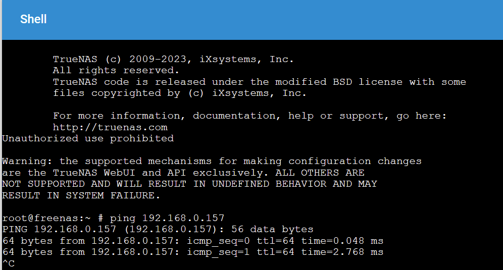

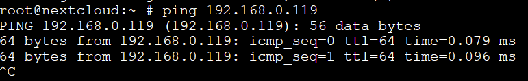

Hi danke!!! Darüber habe ich auch schon nachgedacht.
Leider bekomme ich keine Internetverbindung in der VM ich konfiguriere br0 noch einmal und poste ein paar Screenshots
Edit: es lag daran, dass ich vorher die bridge immer auf das 2. Interface gelegt habe.
Nun kann ich den server anpingen, jetzt muss ich es nur noch schaffen meinen Scan Ordner in paperless einzubauen.
Vielen Dank für den Tipp und die Anleitung!

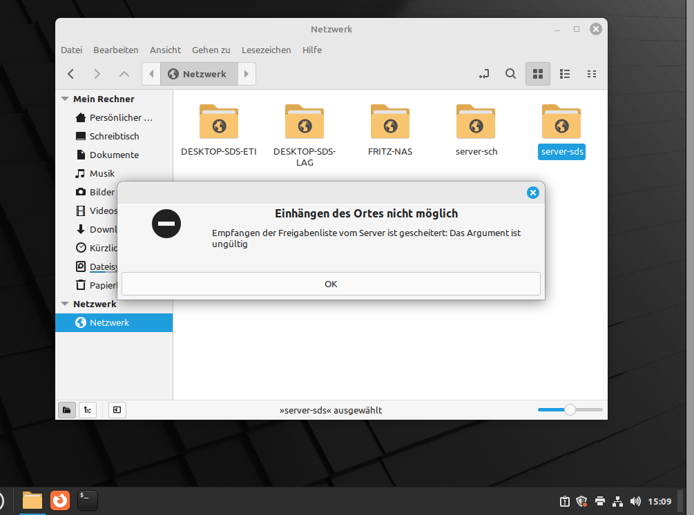

mary420
Sep 4, 2023
33

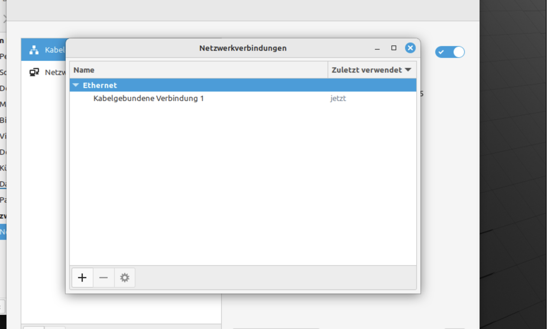

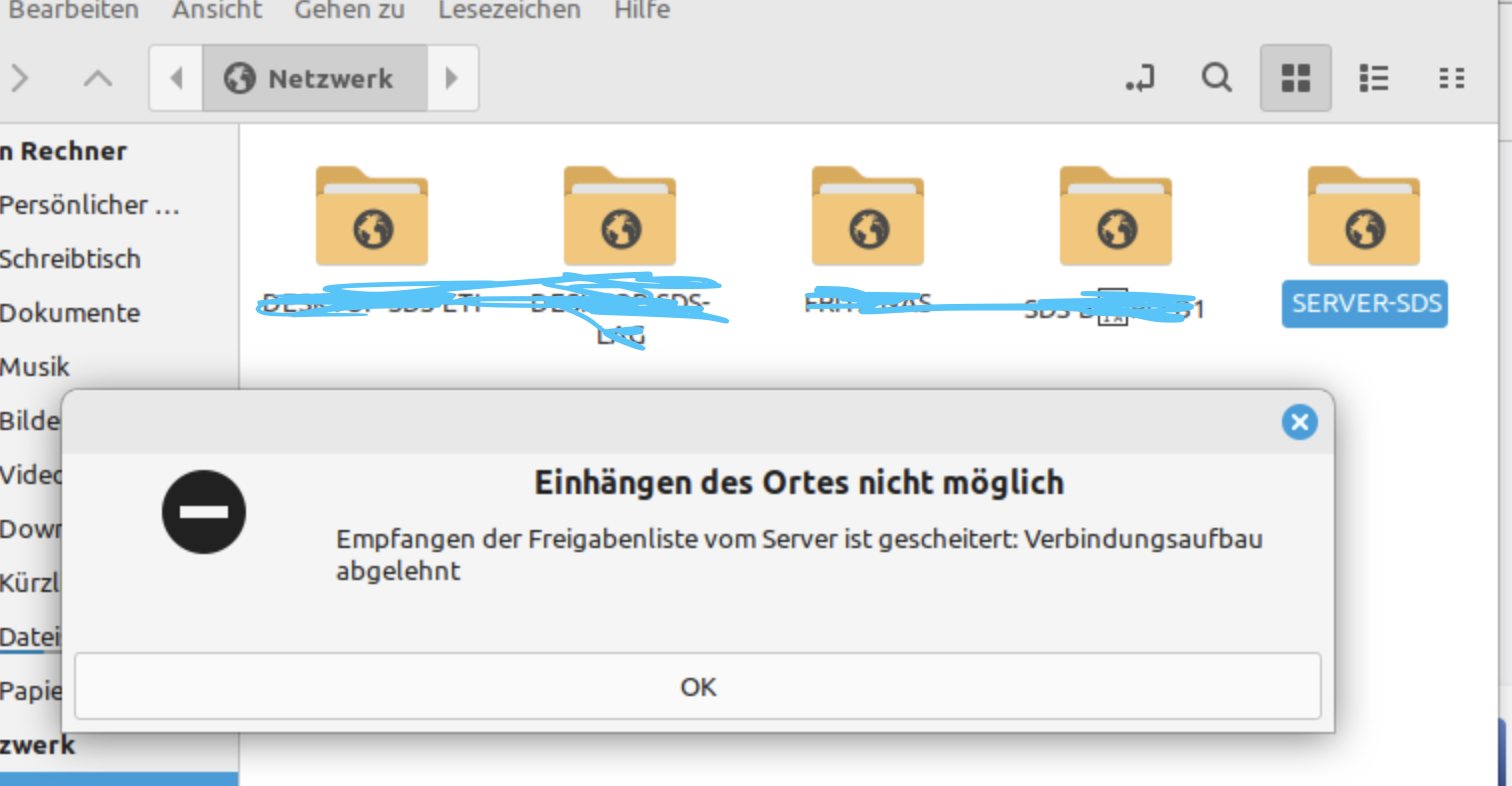

Jetzt hat alles funktioniert, leider habe ich den Ordner nicht eingebunden bekommen.
Wollte docker und paperless wieder deinstallieren. Ging auch nicht richtig also habe ich die VM neu aufgesetzt.
Alles beim alten nur wenn ich mich mit dem Server verbinden will wird das angezeigt (siehe Bild)
Hat noch jemand ne Idee, oder steh ich auf dem Schlauch?

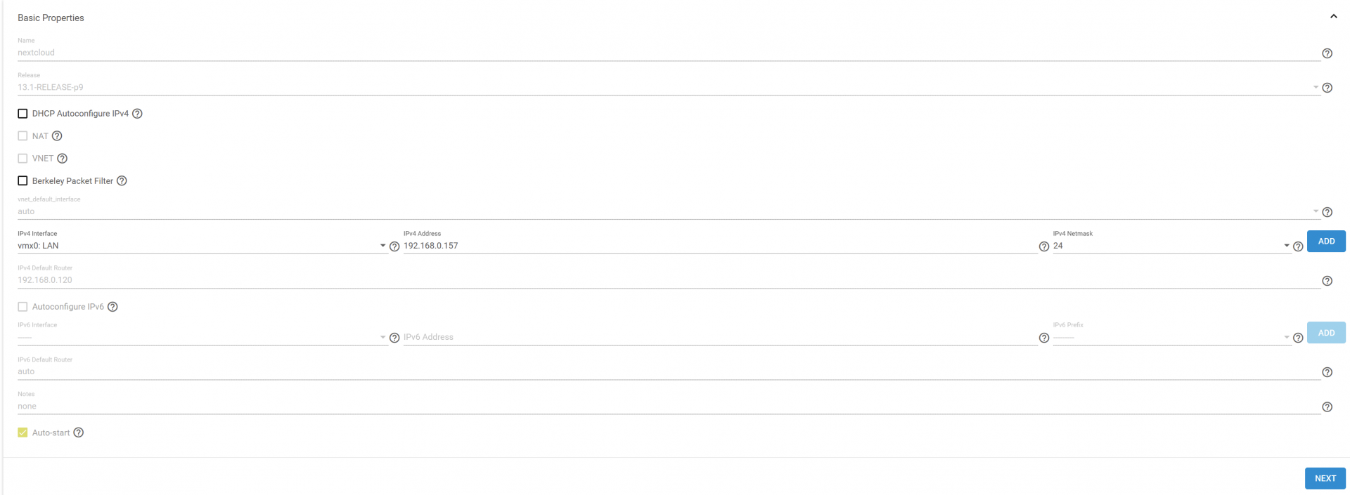

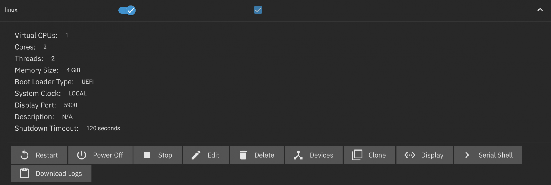

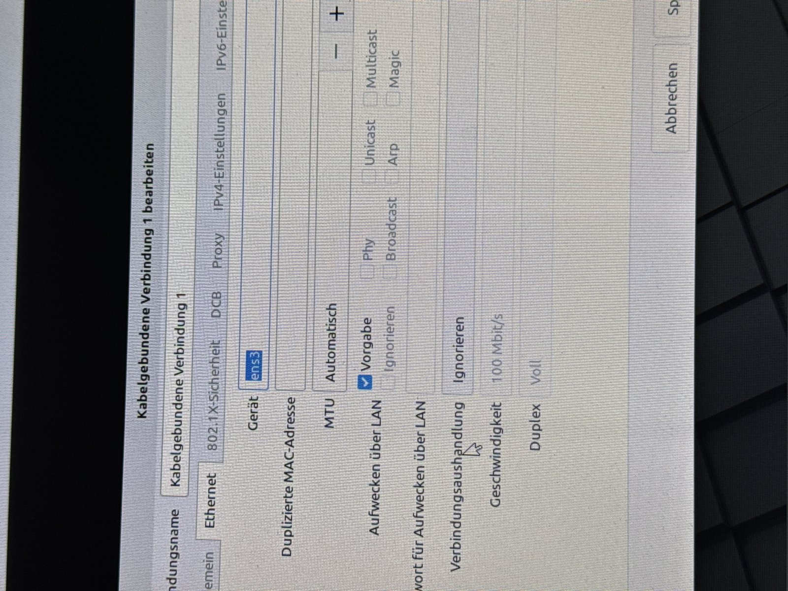

Hast du bei der vm die bridge als interface bei devices drinnen stehen oder die netzwerkkarte an sich?
mary420
Sep 4, 2023
33
Tatsächlich habe ich nur die netzwerkkarte drin stehen
Soll ich ne Bridge hinzufügen oder den noch neu konfigurieren?

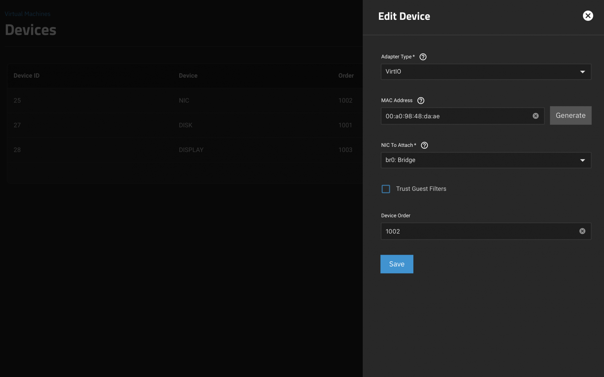

LarsR
Oct 23, 2020
719

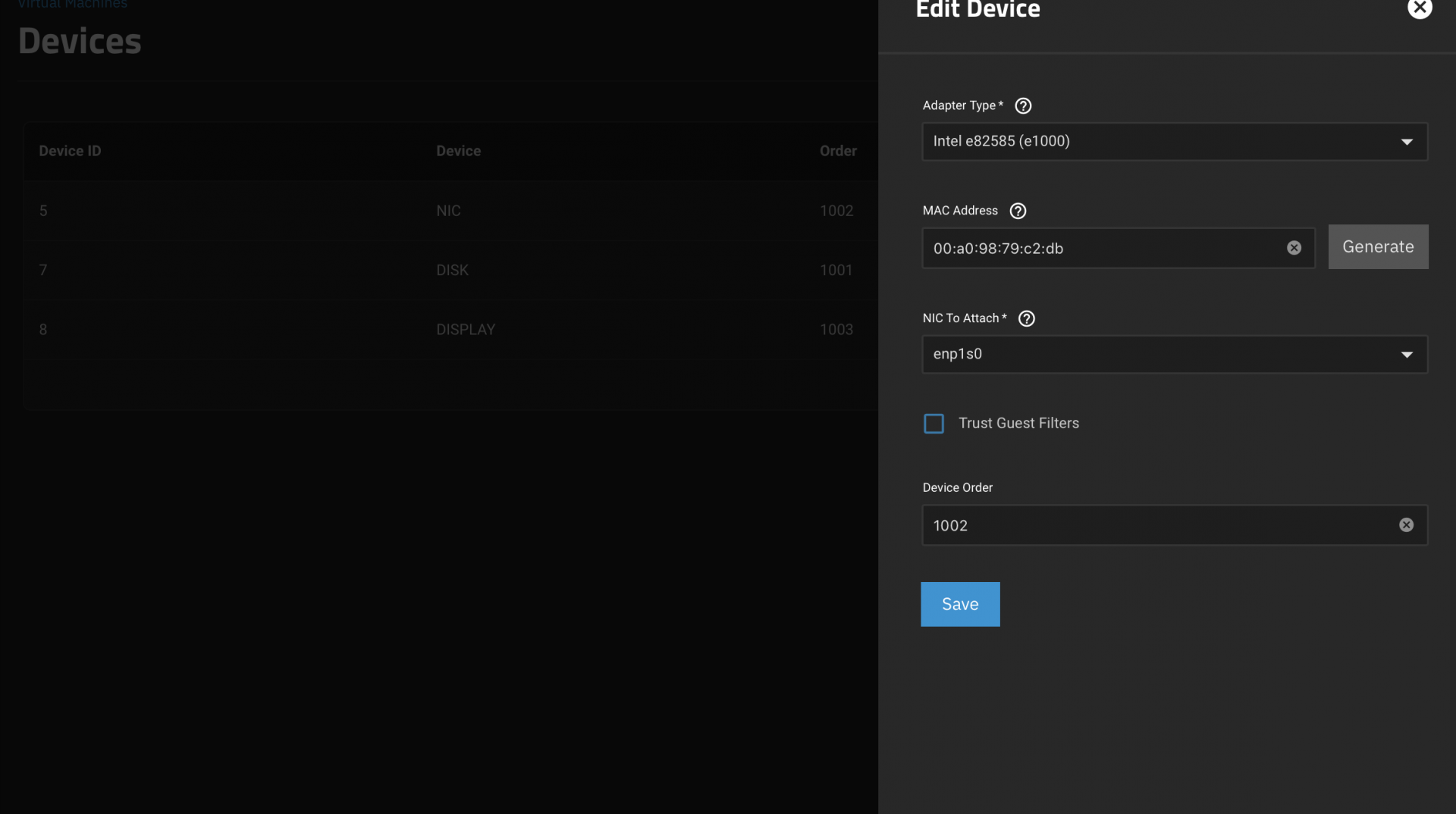

Schalte die vm aus, und im truenas gui musst du die VM Geräte editieren und statt der normalen netzwerkkarte die bridge da einfügen.
mary420
Sep 4, 2023
33
habe beim erstellen eigentlich nur die Bridge eingetragen aber ja versuche es gleich
mary420
Sep 4, 2023
33

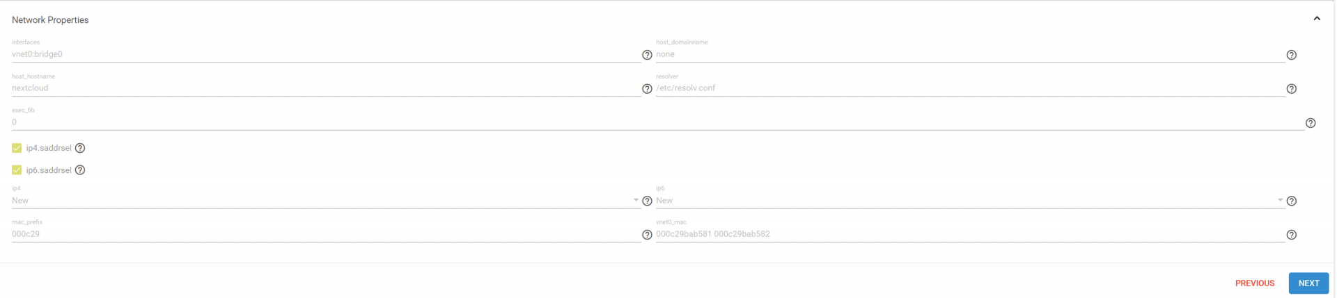

So richtig schlau werde ich nicht daraus. Die br0 war vorher schon drin.

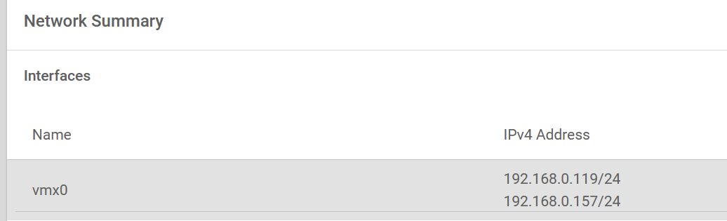

John Doe
633
VM/Jail einstellungen
Netzwerk auf der Kiste
Damit bekommt deine VM eine eigene IP und du kannst damit weitermachen.
John Doe
633
