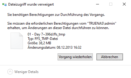

Hallo liebes Forum,
ich nutze TrueNAS in Verbindung mit FreeFileSync um Dateien auf meiner Samba Freigabe zu synchronisieren. Dabei wurden wohl Temp Dateien erstellt, für die ich aber keine Berechtigung zum löschen habe. Die zu kopierenden Dateien hatten einen Schreibschutz und er hat es erstmal nicht kopiert. Dann habe ich den Schreibschutz entfernt und sie auf den Server geladen. Warum kann ich diese Dateien nicht löschen und gibt es irgendeinen Weg sie loszuwerden? Ich hoffe jemand hat eine Idee, da ich Admin bin und alle anderen Dateien löschen kann außer die TMP Dateien.

Ich hatte es tatsächlich nur ganz banal über den Windows Explorer versucht. Ist SSH Anmeldung nicht für externen Zugriff gedacht? Ich möchte das eigentlich vermeiden und den Server isoliert nur in meinem Home Netzwerk laufen lassen.

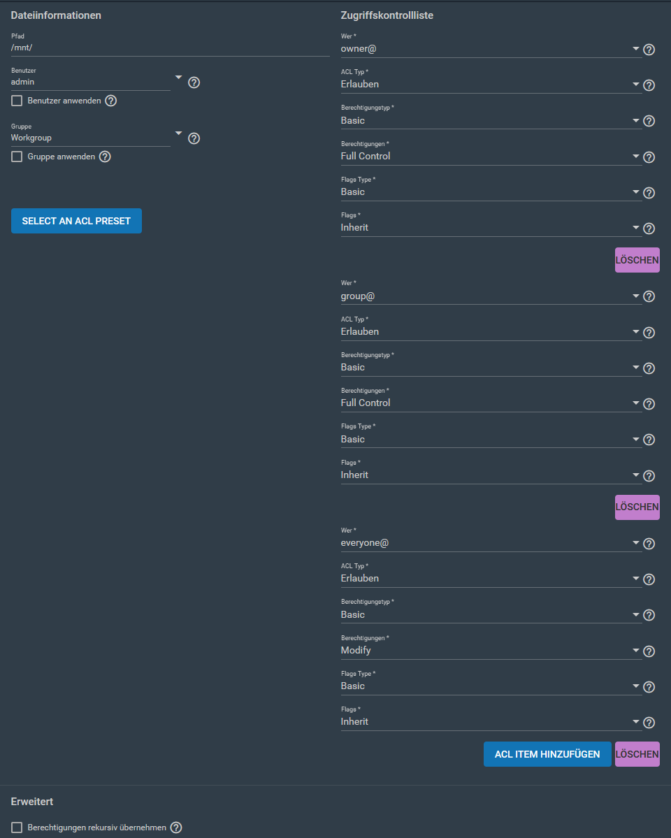

da ich keine ahnung habe was du wie genau konfiguriert hast:
- wurden die dateien mit einem abweichenden benutzer übertragen?
- ich habe meine freigaben so konfiguriert das die rechte immer bei der gruppe und nicht bei einem benutzer sind (für neu angelegte dateien/verzeichnisse) Begriff: ACL
mein ernst gemeinter tipp wie oben geschrieben, befasse dich mit den oben genannten themen und spiele ein paar wochen mit dem system bevor du ihn „produktiv„ einsetzt. so kannst du ertmal fehler machen und im notfall von vorne beginnen.
sollten wichtige daten drauf gespeichert werden, mache dir auf alle fälle auch gedanken zu einer guten backup strategie.

Hey micneu,
der Benutzer ist überall "admin" und Teil der "Workgroup". Wie müsste ich denn die ALC Berechtigungen anpassen, damit nur die Gruppe und nicht ein Benutzer verwendet wird? Aktuell sehen die Berechtigungen folgendermaßen aus:
Aktuell ist das System ohnehin nur eine Spielerei und alle Daten sind woanders zusätzlich gesichert.

ich mache das übers terminal, ist ganz simpel:
ich habe immer 2 gruppen eine rw und eine ro und entsprechend setze ich im terminal die berechtigung:
setfacl -m g:bilder_rw:srwx:fd:allow bilder
setfacl -m g:bilder_ro:rx:fd:allow bilder
ich denke einen benutzer mit admin rechten zu nutzen finde ich persönlich keine gute idee.
mein normaler benutzer hat nur berechtigung auf die freigaben die ich brauche und wenn ich was administriere nutze ich halt den standard root benutzer.
