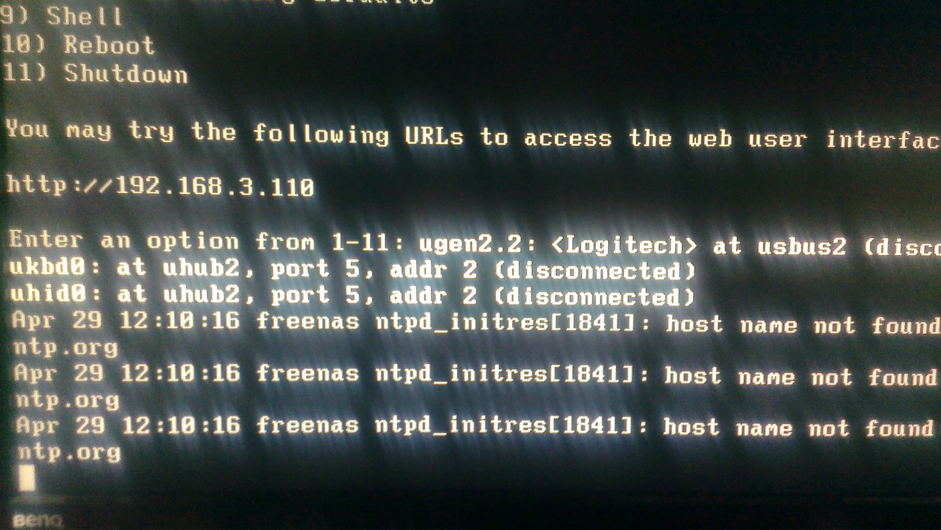

Fehler-Nr.1:
Die automatische IP-Vergabe wie in den meisten Anleitungen beschrieben hat nicht funktioniert, also habe ich diese manuell vergeben.
Das Problem ist jetzt nur, ich komme nicht auf die Weboberfläche von FreeNAS.
http://192.168.3.110 ? Diese IP habe ich vergeben und wird von der Fritzbox auch korrekt angezeigt, funktioniert aber nicht. Oder muss da noch ein Port dahinter?
Lösungsansatz:
IP über DHCP, andere IP, DNS, Neuinstallation, Firefox und IE ausprobiert, ...
Ergebnis:
Es besteht weiterhin keine Verbindung
Fehler-Nr.2:
Zusätzlich wird noch eine Fehlermeldung bezüglich der Zeitsynchronisation angezeigt. Inwiefern diese das 1.Problem vllt sogar verursacht, weiß ich nicht.
Lösungsansatz:
DNS vergabe, NTP-Server in der ntp.conf geändert, Neuinstallation, Version 9.2.2Alpha installiert, HPET im Bios deaktiviert, ...
Ergebnis:
Fehlermeldung kommt weiterhin
Habe ich irgendwo was übersehen oder gar einen Denkfehler?
Bin für jede Hilfe dankbar :)
Greeetz
Matze :cool:

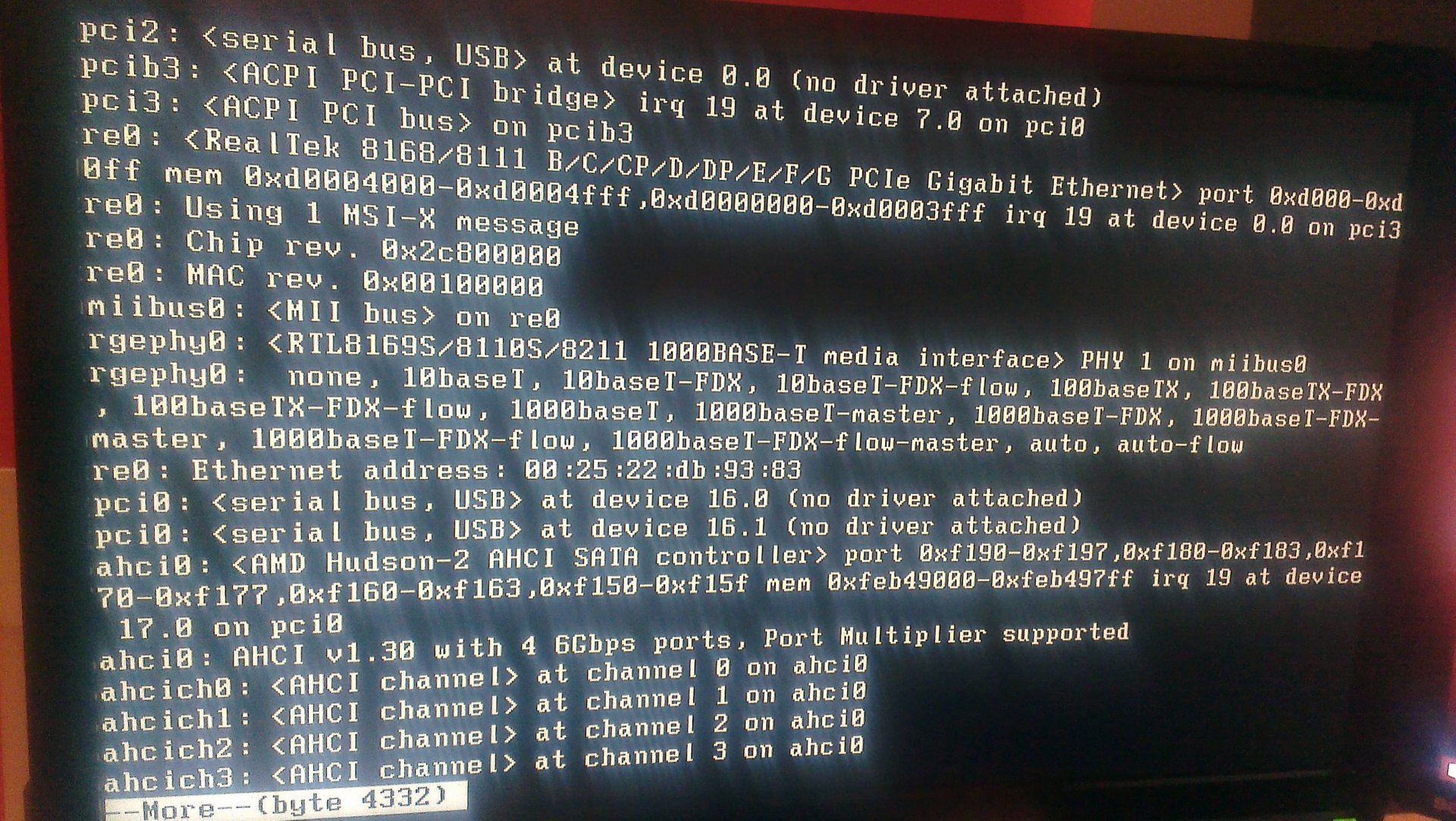

Hab nun dmesg | more ausgeführt und komme zu folgendem Ergebnis:
Sollte wohl erkannt worden sein .. siehe Anhang!
