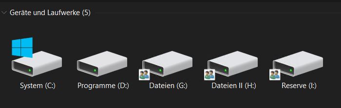

Den Vorteil eines SAN sehe ich vor allem darin, dass dies sich verhält wie Direct-Attached Storage (DAS) und hierauf auch Apps laufen, welche Netzlaufwerke nicht mögen. Ein weiterer Vorteil ist der, dass Rechtverwaltung, Freigaben, etc. genauso funktionieren, wie mit DAS, was das Leben einfacher und sicherer macht, wenn das SAN z.B. an ein ADC angebunden ist. Bei meinem Heim-ADC sieht das im Explorer dann so aus:

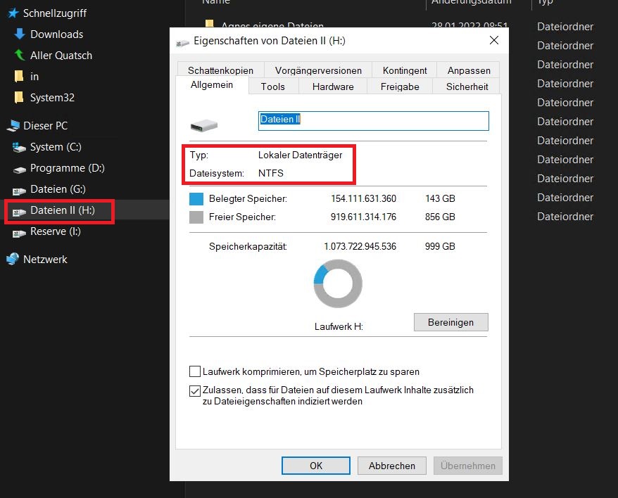

Die Laufwerke G:, H: und I: liegen auf einem Mini-NAS mit 2,5"-Platten unter Open-E (Open-E deshalb, weil dies entgegen Truenas auch mit SMR-Platten funktioniert) und wenn man sich H: einmal genauer anschaut, sieht dies so aus:
Technisch ist das Ganze dann ganz einfach aufgesetzt, es braucht lediglich ein NAS/SAN, welcher iSCSI sprechen kann (eben z.B. auch Truenas), ein Ethernetkabel wird zu der Kiste wohl ohnehin liegen. An sonst ist weiter nichts erforderlich, denn iSCSI spricht TCP (Ports 860 und 3260) und alles, was für TCP gilt, gilt auch für iSCSI, so ist z.B. die Anbindung eines SAN auch von einem entfernten Standort über VPN problemlos möglich.
