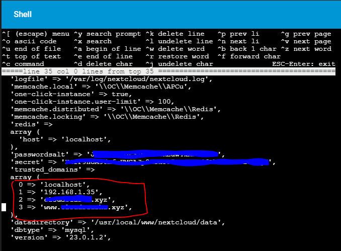

2/ Aller dans le shell de la jail de nextcloud et taper la commande suivante pour modifier les adresse de confiance de nextcloud en tapant la commande
"ee /usr/local/www/nextcloud/config/config.php"
Editer le en modifiant et les adresses de confiance en ajoutant :
X => 'votrenomdedomaine.com',
X+1 => 'www.votrenomdedomaine.com',
Sauvegarder

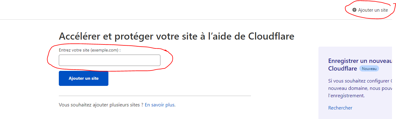

3/ Rendez vous sur Cloudflare et créer vous un compte pour ajouter votre nom de domaine via cette page :
View attachment 53410 Une fois votre nom de domaine enregistré, Cloudflare vous attribue 2 serveurs DNS (REPERE 1) à remplacer dans votre hébergeur.

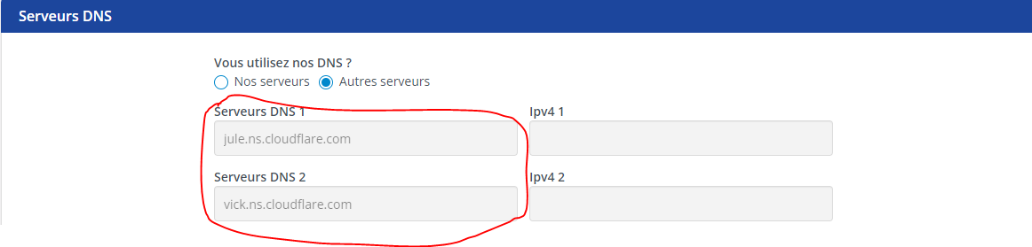

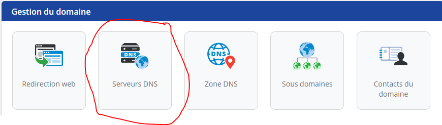

3/ Rendez vous sur votre hebergeur et cliquer sur l'édition de vos serveur DNS
4/ Entrer les DNS fournis par cloudflare sur vos DNS de votre hébergeur et sauvegarder.

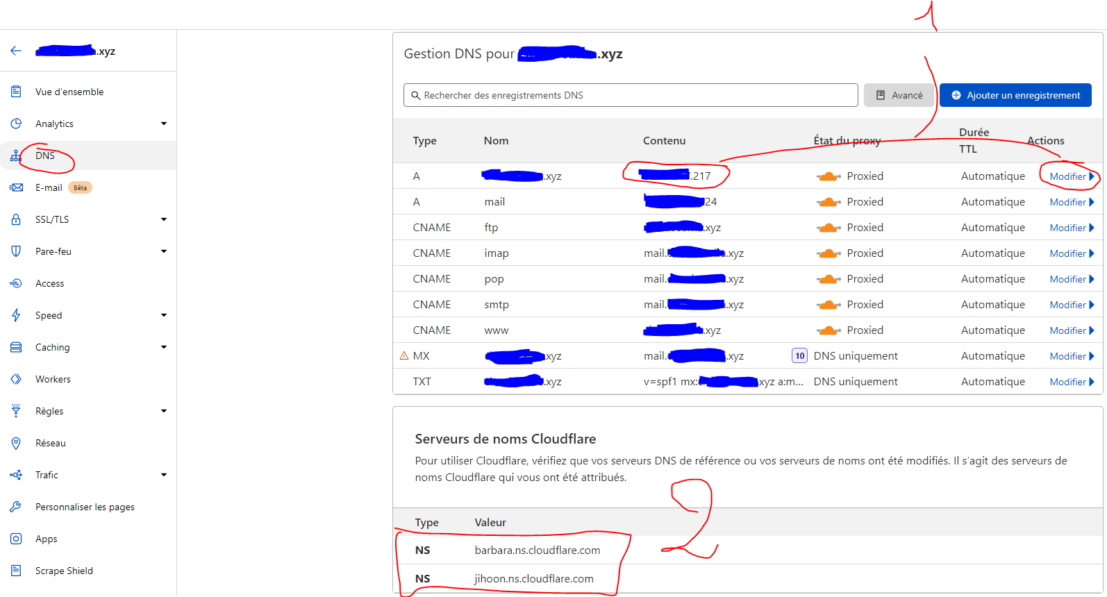

5/ retourner dans votre espace CLOUDFLARE et modifier modifier l'adresse "A" en changeant celle-ci de façon à ce qu'elle pointe vers la votre (REPERE 2) (pour connaitre votre adresse IP : https://www.whatismyip.com/fr/
Cela prendra quelques minutes/heures avant que le changement de DNS et l'adresse IP de destination soit pris en compte .

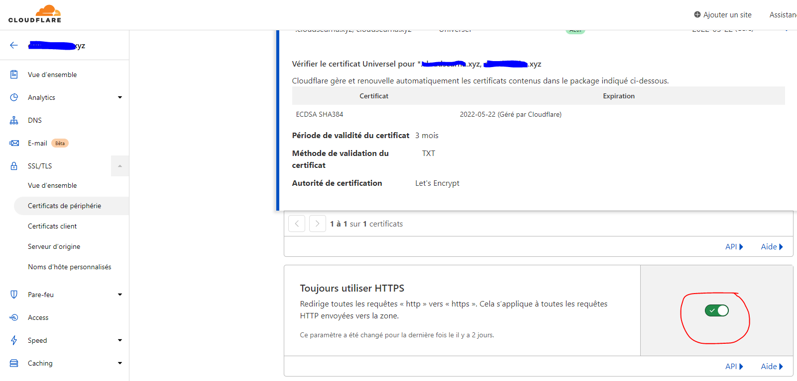

6/ Dans votre espace CLOUDFLARE, rdv dans l'onglet SSL/TLS
Alors je ne sais pas si ça a changé quelque chose ... mais j'ai coché l'option "Toujours utiliser HTTPS" pour forcer le certificat SSL
