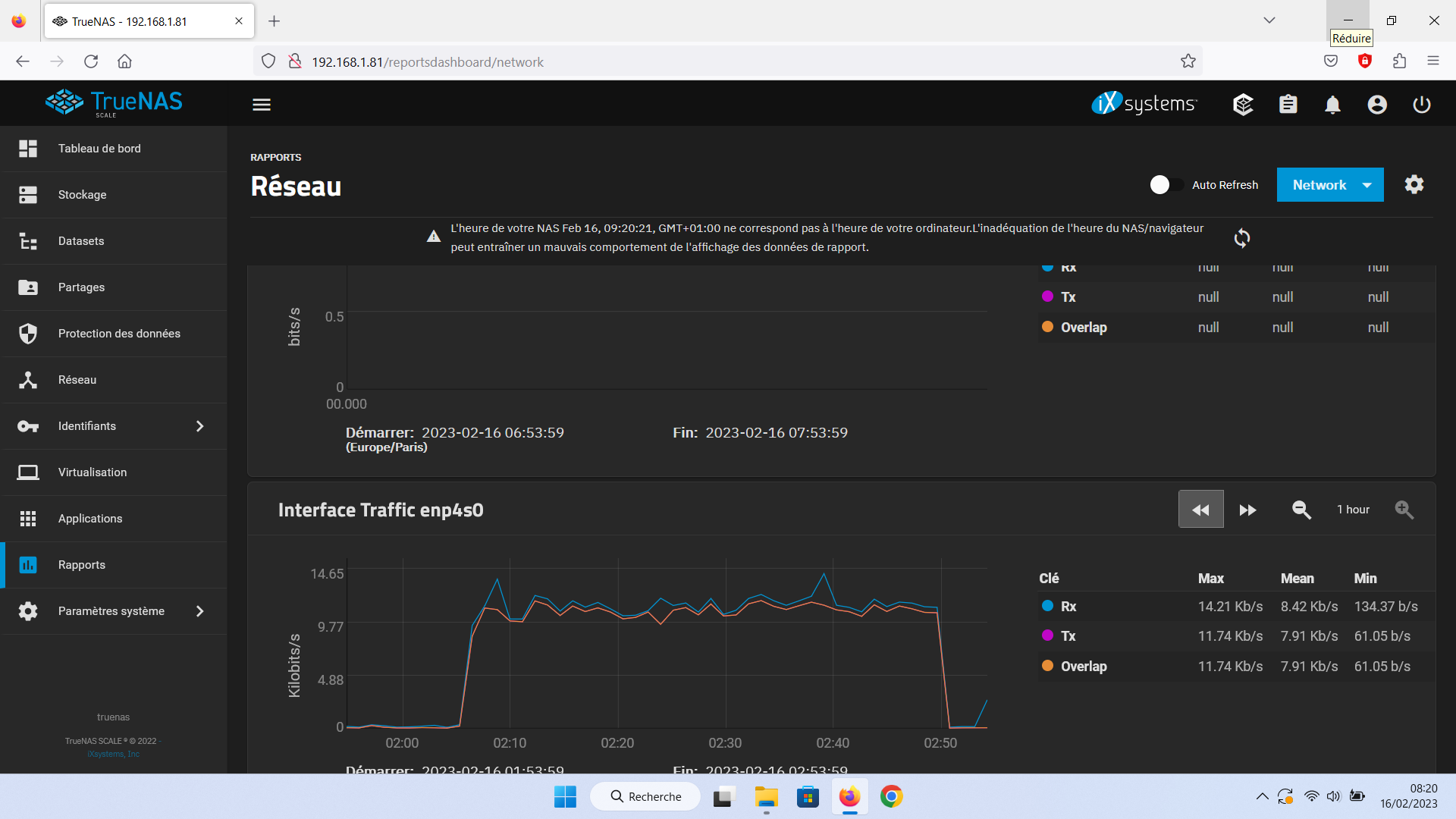

En creusant dans les rapports j'ai consulté celui du réseau et toutes les nuits vers deux heures du matin il y a une activité durant une heure et peu de temps après l'ordinateur se met en veille.
Je vais déconnecter le réseau la prochaine nuit et voir si cela change quelque chose.

Pitfrr
Feb 10, 2014
1,531
Est-ce que tu as une activité disque (ou CPU) associée?
C'est pas grand chose comme débit et ce qui est étrange c'est qu'après ça plante...
Ce qui serait aussi intéressant ça serait de vérifier si c'est synchrone (immédiatement après ou une durée fixe car si c'est variable, c'est peut-être pas lié).
Ensuite, changer l'heure du système (et désactiver NTP s'il est actif) pour voir si c'est lié à l'horloge système (donc vers 2-3h, heure du système) ou un facteur externe.

Alors l'activité disque et cpu se font en même temps six minutes avant la coupure.
J'ai désactivé le NTP. Reste à voir si ça va être bon.
