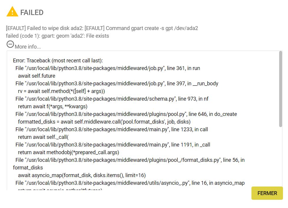

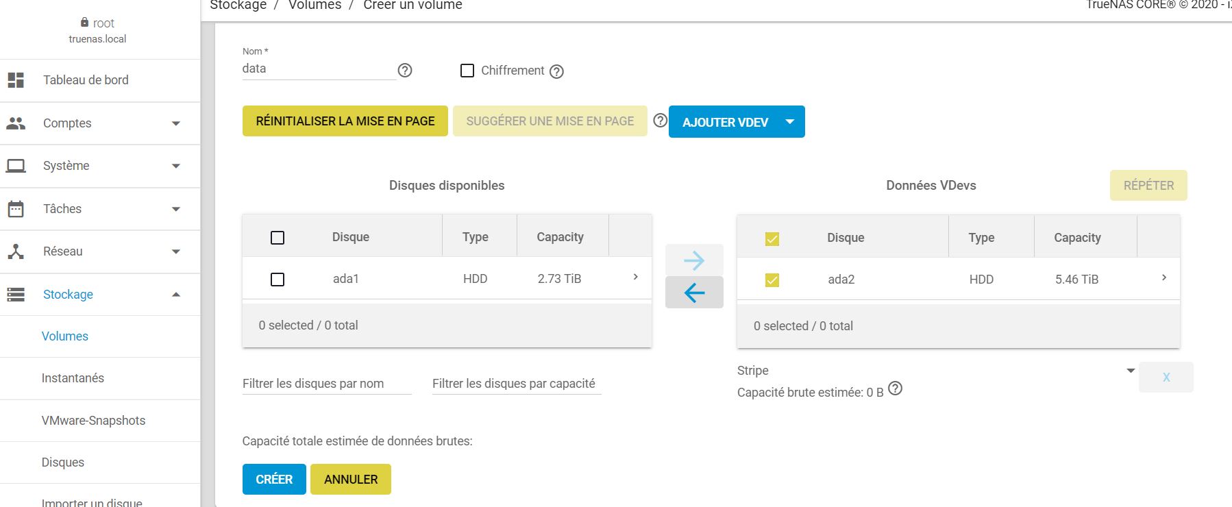

je découvre trueNAS, et voulant déclarer un volume j'ai un retour d'erreur:
report_problem FAILED
[EFAULT] Failed to wipe disk ada2: [EFAULT] Command gpart create -s gpt /dev/ada2 failed (code 1): gpart: geom 'ada2': File exists
je n'ai qu'un seul disque dans ma machine pour le moment donc pas de raid ou autre et je ne trouve pas de solution ni d'explication.

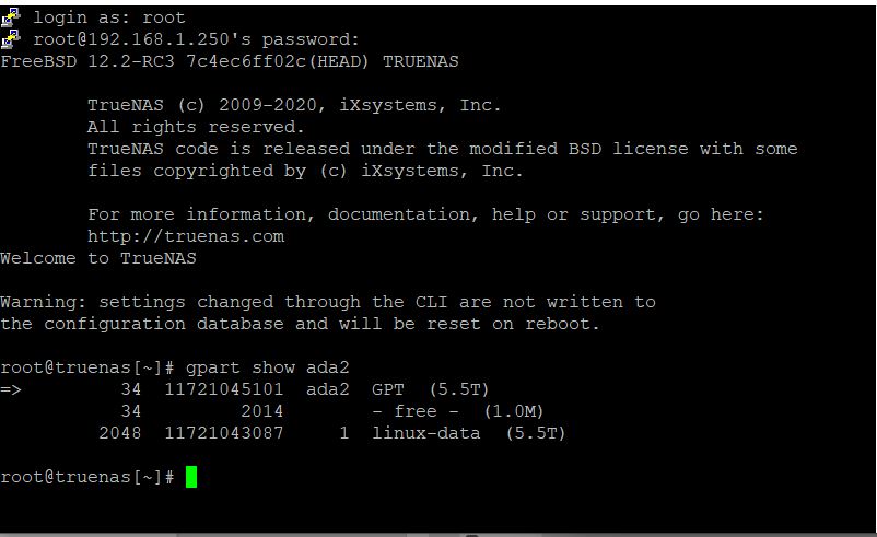

Ce message vient probablement du fait que le disque n'est pas vide et TrueNAS détecte une partition et du coup génère ce message d'erreur.
Que donne la commande suivante dans un terminal (poster le résultat de la commande en utilisant les balises CODE):
gpart show ada2
Ca permet de voir ce qu'il y a sur le disque comme partitions.

merci de ton aide en effet j'ai testé précédemment OpenMediaVault, je pensais que truenas formaterait sans poser de questions :D
comment dois je procéder dans ce cas ?
Pitfrr
Feb 10, 2014
1,531
Et bien faut supprimer les partitions avec:
gpart destroy -F ada2
Ca devrait supprimer toutes les partitions (vérifier avec gpart show ada2).
Il se peut que ça bloque toujours, ça veut dire alors que le MBR du disque est protégé, il faut alors utiliser:
sysctl kern.geom.debugflags=0x10
qui permet d'enlever la protection du MBR du disque (la valeur par défaut est 0) en modifiant les paramètres du système d'exploitation (ici, le paramètre kern.geom.debugflags).
