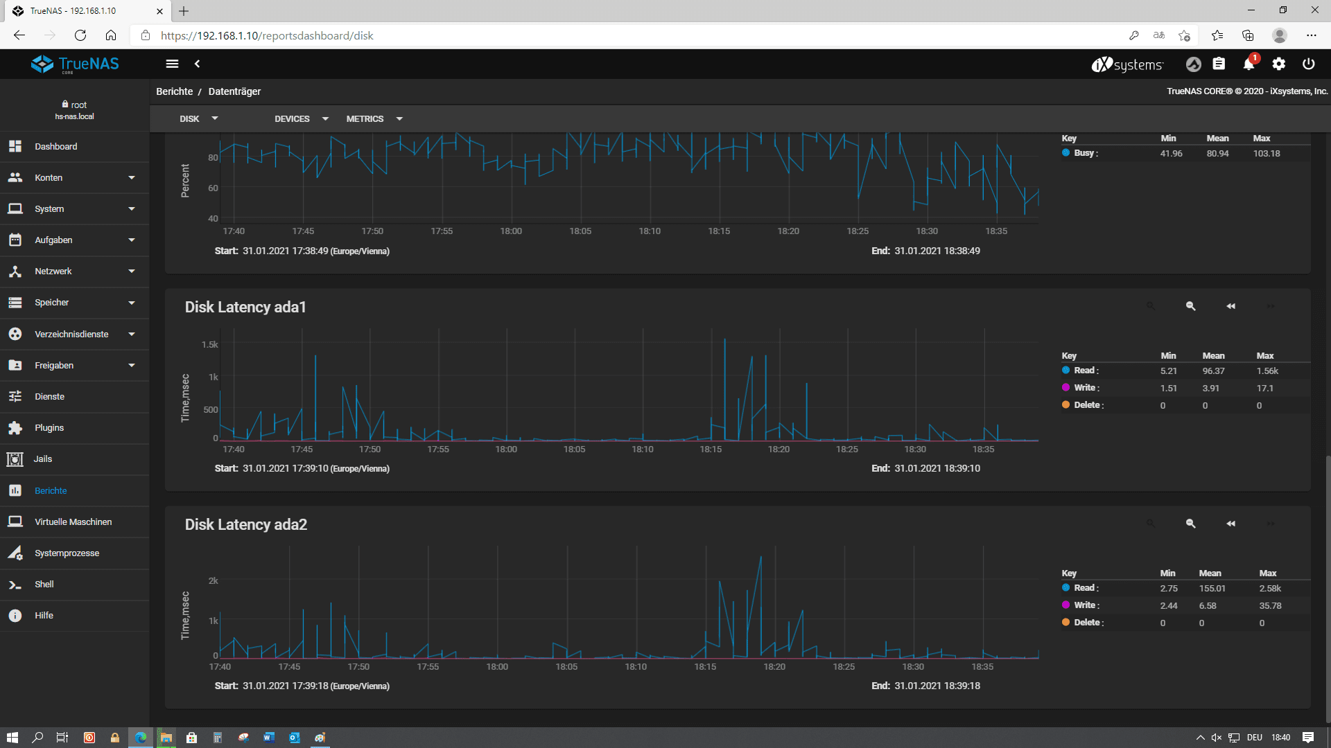

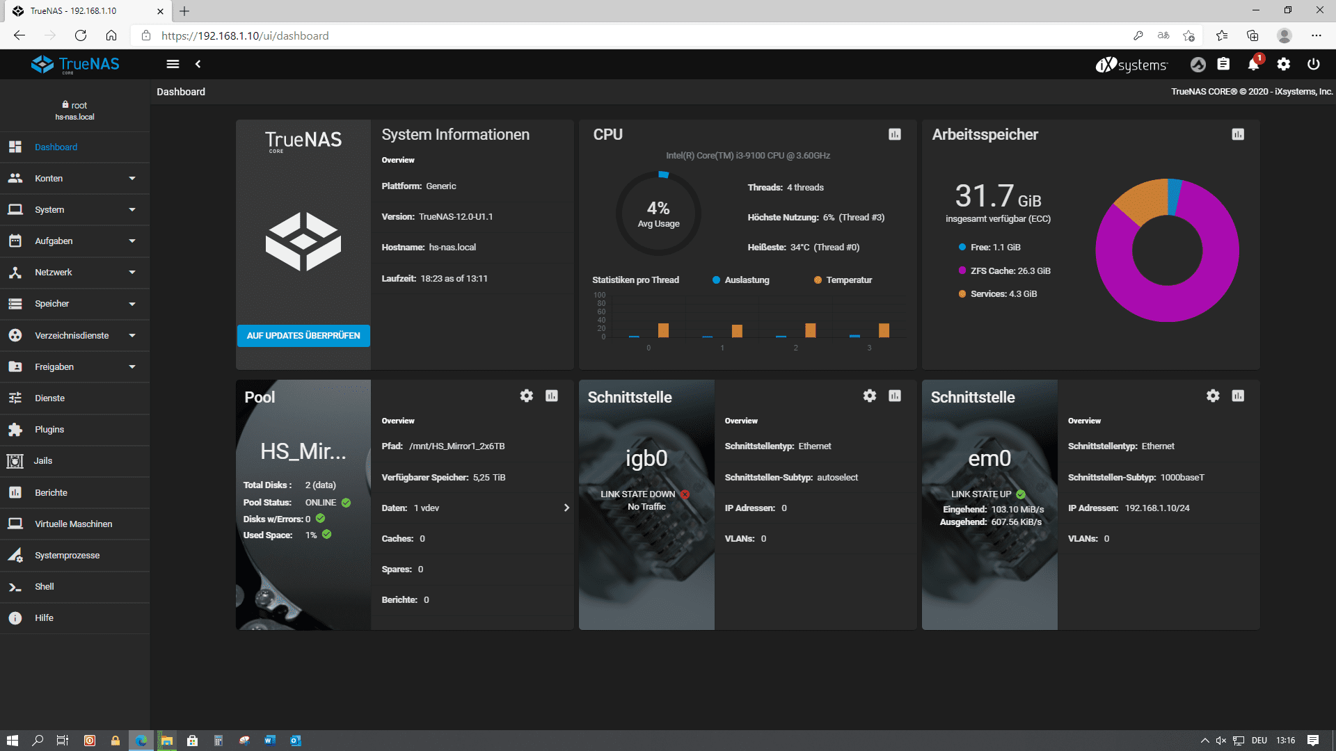

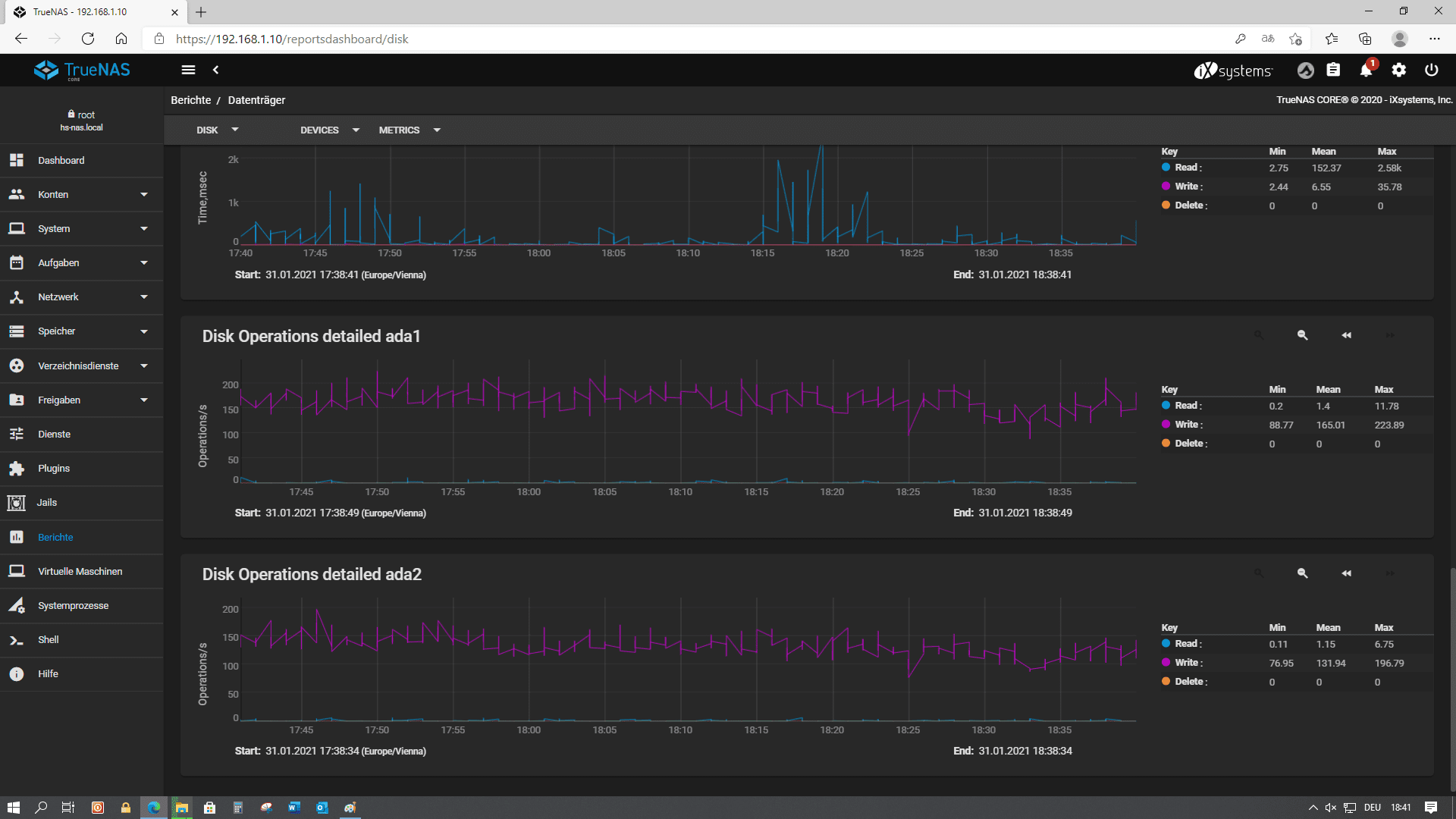

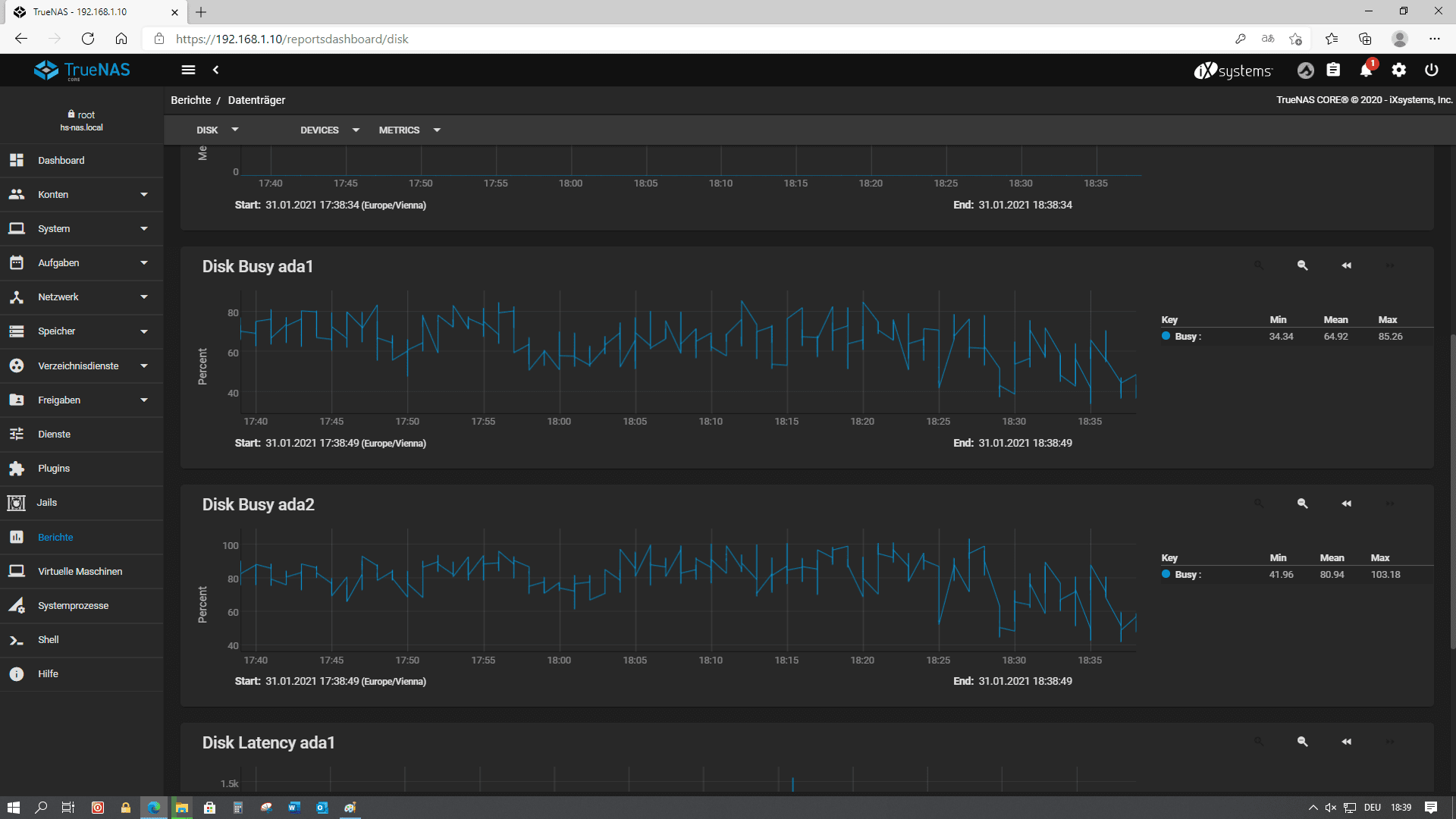

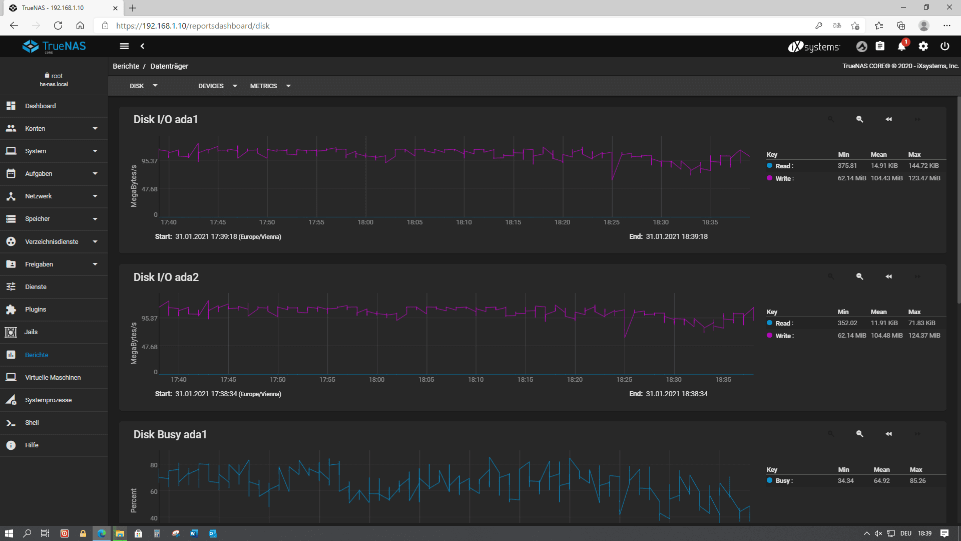

Habe/wollte letztes Wochenende mein NAS „produktiv“ nehmen und habe somit mal begonnen meine sämtlichen Daten von den externen USB3.0-HDD’s „rüberzuschieben“.
Diese Kopiervorgänge habe ich parallel mit einem Lenovo T450 + T540P (jeweils Intel-NIC’s) gemacht – Laptops natürlich jeweils via Kabel direkt am GB-Switch angeschlossen (d.h. für ausreichend Datennachschub war gesorgt).
Beim Kopiervorgang (natürlich von großen Dateien – z.B. MKV’s mit 6-15 GB) schwanken irgendwie die Schreibraten immer - grob 80-115MB/s.
Man kann beobachten, wenn die 32GB-ECC-Ram voll werden, dann bricht kurz die Schreibrate ein, Prozessor-Last steigt kurz an und etwas später steigt die Schreiblast wieder – so geht’s die ganze Zeit weiter.
Mir ist klar, dass man die theoretischen 120MB/S nicht erreichen wird und dass der Schreibvorgang vom sicheren ZFS-Dateisystem auch etwas an „Leistung“ fressen wird – bin aber doch der Meinung, dass meine Hardware locker mit konstant über 100MB/s laufen müsste/sollte, oder nicht?
Die Schwankungen verstehe ich halt nicht.
Habe mir für spätere Sicherungen ein gebrauchtes/altes/billiges QNAP Nas mit Marvell Chip besorgt - da schreibe konstant auch so um die 70MB/s - und die Hardware ist im Vergleich zu meinem "TrueNAS" eigentlich "Mist".
Im Anhang ein paar Bilder.
Entweder haben die Festplatten irgendeinen Defekt, oder sind die wirklich nicht schneller!?
Irgendwo habe ich mal gelesen, dass "mirror" eigentlich am Schnellsten sein soll - woanders hieß es dann wieder, RaidZx aus x-HDD's wäre besser/schneller!?
Werde noch einen Versuch mit 2 Stück „0815“ 500GB Seagte HDD’s (7200u/min) machen – mal sehen, ob das dort auch so ist!?
Hat Jemand eine Idee, wie/was/wo das Problem sein könnte?
Habe doch schon etwas Geld investiert und möchte das NAS auch eine Zeit lang nutzen - mit diesen Schwanken will ich aber nicht leben - zur Not rüste ich halt bei den HDD's um/nach/auf und steige halt auf einen anderen "Verbund" (Raidxx) um!
Vielen Dank!

Moin,
ich bin ja auch ganz frisch dabei. QNAP kenne ich auch, besaß da auch bereits zwei Geräte sowie ein Drobo NAS. Nun TrueNAS.
Mein TrueNAS hatte ich die letzten beiden Tage aufgebaut. Die initiale Daten Befüllung hat bereits stattgefunden. Mir wäre jedoch nicht in den Sinn gekommen eine gleichmäßige Auslastung zu erwarten. Das ist kein Echtzeitsystem. Mir ist die Konsistenz der Daten wesentlich wichtiger. Solange das 1Gb Netzwerk in etwa ausgelastet wird, ist für mich alles ok.
Eventuell ist das auch nur eine zu detaillierte Ansicht der Messwerte. Vielleicht vergleichst Du einfach mal die Schreibgeschwindigkeit von zwei verschiedenen etwa gleich großen Files.
Mirror muss auf beide Platten schreiben und beide Platten müssen den Vorgang abgeschlossen haben. Mirror hat nur Geschwindigkeitsvorteile beim Lesen. Diese wird man aber mit einem 1Gb Netzwerk nicht annähernd antesten können.
Ich habe die Komprimierung abgeschaltet. Die meisten Files sind ohnehin in irgendeiner Art komprimiert. Meine Rate war 1:1,01 Komprimierung. Das lohnt nicht.
Bei mir gabs Probleme mit der Sicherung von alten SSDs. Da brach die Geschwindigkeit der Sicherung auf das TrueNAS drastisch ein. Ich habe das TrueNAS von links nach rechts gedreht und überall den Fehler gesucht. Schlussendlich waren es die SSD's selber. Die liefen die vergangenen Jahre an einem Bus, der kein TRIM konnte. Die SSD's sind deshalb total inperformant geworden. Das ist mir bis vor Kurzem absolut nicht klar gewesen.
Bei zwei Platten ist Mirror für die Sicherheit selbstverständlich ok. Ich selbst nutze RaidZ2 und wäre auch meine Empfehlung.
Für mich sehen die Bildchen der Messwerte jedenfalls völlig im Rahmen aus. Etwas anderes würde ich selbst nicht erwarten.
Vielleicht ist ja ein wenig Input dabei.

ich denke das dein system völlig in ordnung ist. die performance ist doch echt gut, mit viel glück kannst du es noch beschleunigen in dem du mehr ram einbaust. ich habe ein ähnliches system wir du und bei mir ist definitiv die hd der flaschenhals.
- willst du mehr performance musst du komplett auf ssd´s setzen. ich hatte zugriff auf ein TrueNAS mit komplett nvme ssd´s (2 x nvme, 1x10GBit) das ding ist sau schnell

Danke!
In der Zwischenzeit hat sich das Problem gelöst - was jetzt der Fehler im Detail war - keine Ahnung.
Bei den letzten Test - mit ausgesuchten MKV's - hatte ich dann immer konstant > 100MB/s.
LG
