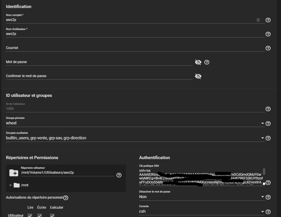

je tente de me connecter en SSH sur un serveur distant à l'aide de clefs. j'ai crée un compte "aws2p", j'ai généré les clefs avec puttygen, j'ai copié laclef publique dans le user aws2p / TN13.
le service SSH est activé et je peux me connecter via login et mot de passe , mais pas avec la clef.

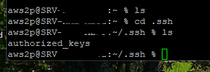

Quand je suis connecté par mot de passe , si je fait un ls ,je ne vois pas le dossier .ssh est ce normal ?
par contre un cd .ssh me conduit dans le dossier dans lequel je ne vois que authorized_keys et rien d'autre.

Hello,
Le fait que tu ne vois pas le dossier .ssh est normal : les dossiers commençant par un point son masqués par défaut, incluant ssh
Ensuite pour les clefs sur une session : elles sont mise dans le fichier authorized_keys donc si tu fait car authorized_keys tu verras les clefs présentes sur la session.

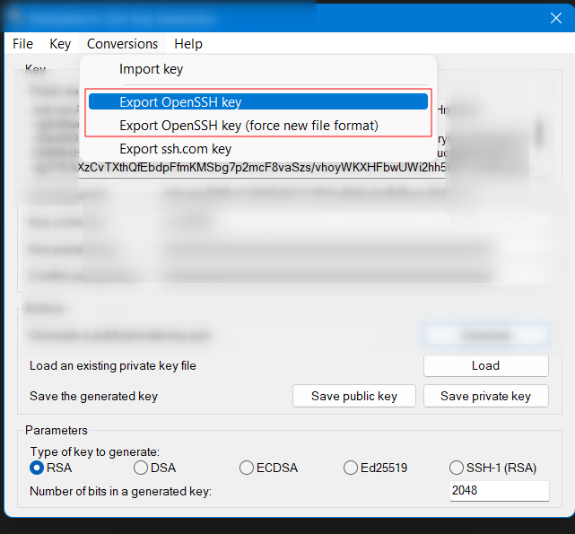

Pour te connecter, tu dois utiliser ta clef privé mais selon les configurations il faut parfois la convertir en format open ssh avec puttygen (ca dépend de plusieurs facteurs).

Merci pour ta réponse, mais que faut il faire pour convertir en openSSH?

Si la clef est bien présente dans authorized_keys alors il suffit de faire un conversion export dans puttygen
Par contre je ne sais jamais quel est le bon format d'export.
Attention : c'est la clef privée qui est exportée.

ok une fois la clef privée convertie en openssh , je dois simplement mettre le nouveau fichier dans le profil de putty ?

ca marche pas, dans puttygen je dois mettre la clef publique ou privée à convertir ?
j'ai testé avec les 2 formats de conversion mais cela ne fonctionne pas

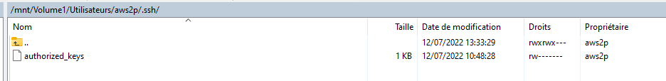

est ce que les fichiers de clef privée et publique doivent être copiés dans le dossier du user dans .ssh ?

La clef publique : c'est celle qui est affichée dans l'écran de puttygen, et elle va soit dans authorized keys ou ici (sachant que l'assistant la met dans authorized keys) :
la clef privée elle va dans putty (la clef privée ne doit être qu'en votre seule possession) : donc faut tester les formats.
J'ai que la version debian sous la main donc le test n'est pas représentatif
EDIT : Authorized_keys est un fichier texte contenant les clefs
profwalken
Nov 19, 2013
410
voici le user concerné
l'édition du fichier authorized_keys
