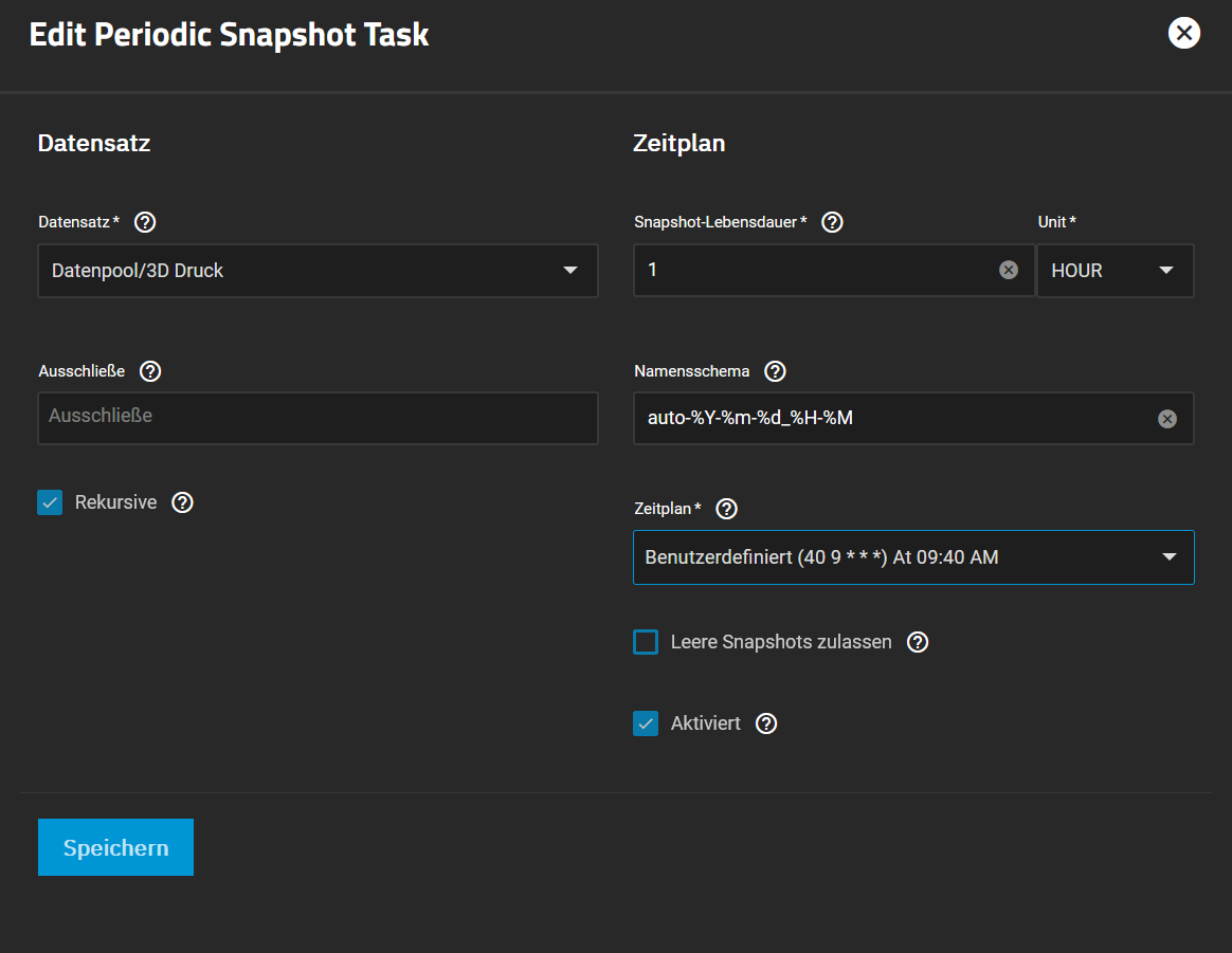

Hallo,
ich habe Periodic Snapshot Task angelegt. Ich habe die Aufbewahrung auf 1 Stunde gesetzt.
Aber selbst nach 15 Stunden ist der Snapshot noch da. Ich habe noch einmal einen neuen Snapshot erstellt und dann mal schauen.
Die Einstellungen sind wie auf dem Bild zu sehen. So war auch der Snapshot von letzter Nacht eingestellt der nicht gelöscht wurde.

Die Aufbewahrungsdauer kann natürlich nicht kürzer sein als dein Snapshot-Intervall. Welchen Sinn soll das haben? Du erstellst einen Snapshot pro Tag. Stell die Dauer mal auf zwei Tage und guck, ob es funktioniert - tut es hier prima. 14 oder 30 Tage würde ich empfehlen.

Die Snapshots haben keinen eigenen Timer, nach dem sie dann wieder verschwinden. Die ganze Magie passiert genau dann, wenn der Job läuft, der neue Snapshots anlegt. Und zum rauswerfen der alten verlässt er sich dabei auf das Namensschema, das du ja auch in dem Dialog angezeigt bekommst.
Also 9:40 wird ein Snapshot angelegt. Am nächsten Tag wird um 9:40 wieder ein Snapshot angelegt, und dann alle, die älter als eine Stunde sind, gelöscht. In deiner ursprünglichen Einstellung.
