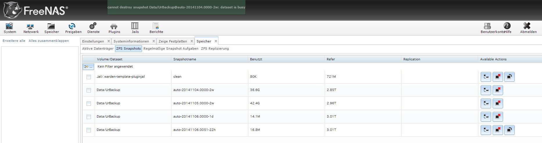

Anbei mal die Snapshots + die Fehlermeldung die kommt wenn man den löschen will.
Ich habe alle ZFS Destroy ausprobiert die ich finden konnte, keiner ging aber.
Problem 1: Destroy Snaphots
Problem 2: Erstellen eines ZFS Snapshots + die Änderungen so das ich diesen übers LAN an den neuen Server sende. Dann kann die Zufuhr der Daten stoppen und nach der letzten Replizierung den neuen in Betrieb nehmen.

So hier die Lösung für Problem 1
zfs list -t snapshot
zfs holds -r Data/UrBackup@auto-20141105.0000-2w -> der Tag ist wichtig den braucht man nun
zfs release -r freenas:repl Data/UrBackup@auto-20141105.0000-2w
Und nun sind alle Snapshot gelöscht :smile:
