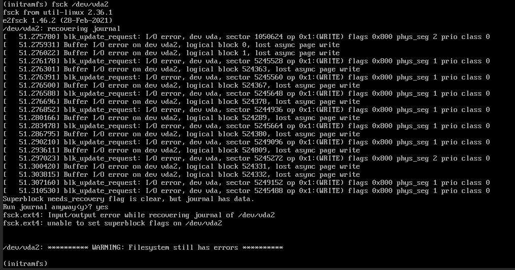

die VM hängt zum Schluss mit sehr vielen Fehlermeldungen - letzte Meldung ist:
Busybox v1.30.1 (ubuntu 1:1.30.1-4ubuntu6.3 built in shell (ash)
Enter 'help' for a list of built-in commands.
(initramfs)
Aber ok hier hab ich nicht aufgepasst, hier komme ich auf die Shell und kann das Laufwerk manuell mit fsck durchlaufen lassen.

Nun hab ich mir nochmal die Einstellungen angesehen, aber auch wenn ich die MAC anpasse hängt die VM und dagt /dev/vda2 braucht ein manuelles "fsck" - welches ich nun 5x gemacht habe, aber die Fehler lassen sich wohl nicht beheben und die VM eben nicht starten.

So ich habe nun eine neue VM mit einem Ubuntu Gast erstellt. Zuerst mit ZFS Send-/Recive auf mein kleines TestNas geschoben. VM mit gleichen Einstellungen erstellt und ZVOL ausgewählt.
Es kommt wieder eine Fehlermeldung und ich soll fsck manuell laufen lassen - leider kann das Dateisystem nicht repariert werden.
/dev/vda2: ********* WARNING: Filesystem still has errors ***********
Ok, nun habe ich die neu erstelle VM - also deren ZVOL nicht auf den anderen Rechner übertragen, sondern in ein anderes Dataset auf dem "großen" Rechner. VM mit den Einstellungen erstellt und ZVOL also das mit ZFS Send "kopierte" - gestartet - läuft.
Was kann denn beim Übertragen auf den anderen Rechner falsch laufen, dass ich dort die VM nicht gestartet bekommen - welches LOG-File gibt Aufschluss?

Da stimmt unter Umständen die Blocksize deines virtuellen Disk-Device nicht überein. In den Einstellungen der VM --> Devices.
Ansonsten ist u.U. auf dem neuen System einfach der Storage kaputt.

@Patrick M. Hausen - Du hast mir den Abend gerettet - das was ich verändert habe ist, dass ich die VM im letzten Versuch auf ein anderen Pool gepackt habe - vorher immer HDD und nun auf den SSD Pool. Hier ist tatsächlich die Blocksize eine andere - auf dem SSD-Pool passt es mit der Größe (512) - auf dem HDD-Pool ist, warum auch immer, eine andere Größe (4096) eingstellt.
