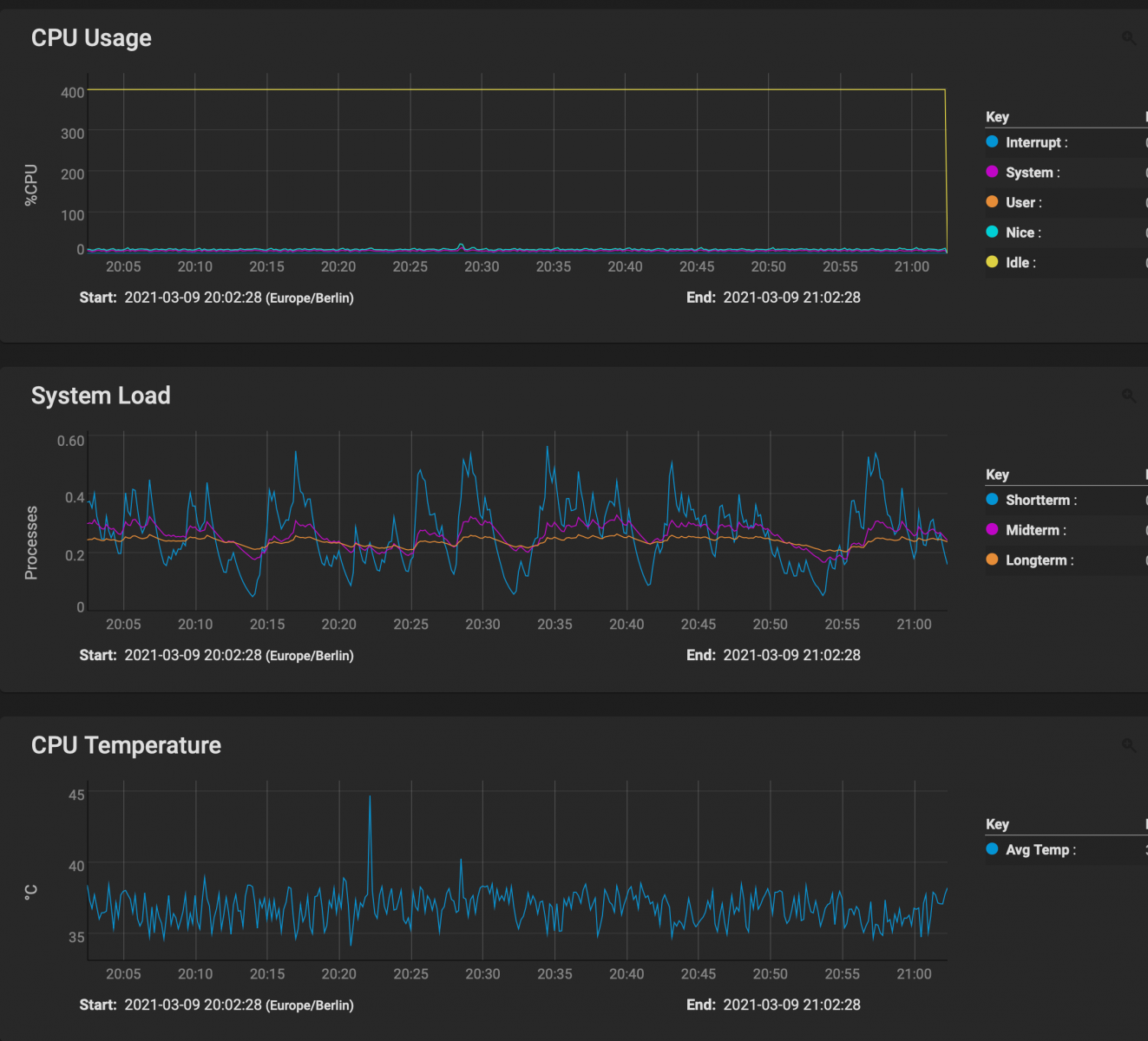

micneu
Mar 23, 2019
474
bei mir ist alles da wo es sein soll... aber schön das es nach der neuinstallation bei dir klappt
