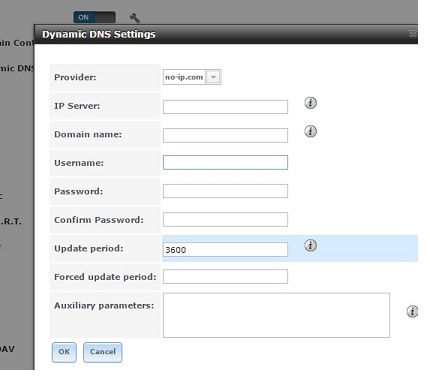

Hola Gonzalo, perdona pero es que soy un torpe, supongo que te refieres a la configuración de la que adjunto imagen, ahora me dices: configuraste a través de la GUI en: Services -> Dynamic DNS. En No-IP, eso si está claro, el "Host Type" tiene que ser "Port 80 Redirect" a partir de ahí ya no lo entiendo, puedes poner un ejemplo para torpes de esta configuración, muchas gracias de nuevo

Si, esa es la pantalla. Lo que te mencionaba sobre No-IP es la configuración del servicio en su web (cualquier duda que tengas sobre esto, te recomiendo que veas algunos tutoriales en Internet ya que en el foro entraríamos en la categoría "off-topic"). También puedes leer más sobre DDNS en la documentación oficial.
