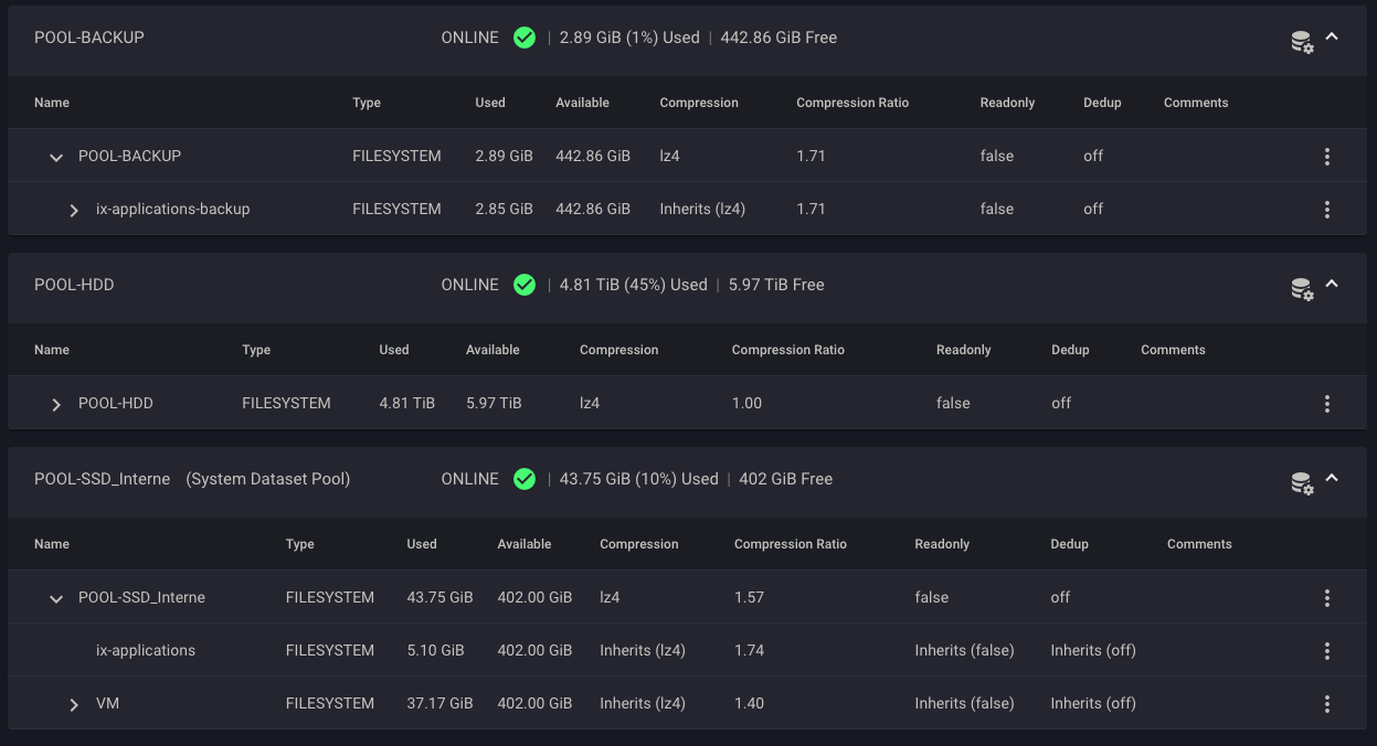

Bonjour à tous,
Et voilà, j'ai laissé partir mon NAS Syno début de semaine.
Je fais maintenant, officiellement parti de la communauté "TrueNas Scale".
Après quelques galères et tâtonnements, tout fonctionne et j'ai même arrêté ce jour mon serveur Proxmox. Entre les APPS et une VM, j'ai réussi à tout faire fonctionner sur mon serveur Truenas.
Pour résumer : Serveur HPe Gen10+, 32Go de Ram, i3 9100F (Xeon E-2234 en prévision si besoin), carte PCIE avec 2 SSD M2 500Go, 2xWD Raid 12Go et 2xSSD 500Go
Niveau répartition des périphériques de stockage :
  • Boot-Pool : 1 SSD M2 (carte pcie)
  • Pool Backup : 1 SSD M2 (carte pcie)
  • Pool HDD : Miroir des 2 WD RED 12To
  • Pool SSD : Miroir des 2 SSD de 500Go -> Utilisé pour le stockage du dataset Applications et des VMs.
J'ai actuellement mis en place une tache de réplication pour le dataset "ix-applications" vers le pool-Backup, et aussi une autre réplication pour le dataset des VM.
Je vais en faire de même pour les autres dataset du pool HDD qui contient les données mais, à chaque fois que je mets en place cette réplication, lors des relances suivantes du système, il me détecte une erreur sur le pool backup et lance une réparation qui dure plus de 15 minutes...
J'ai aussi un DD externe de 2to que je souhaitais utiliser pour y dupliquer les données importantes et sensible si mes 2 HDD venaient à tomber en panne ou autre.
Je ne peux pas externaliser mes sauvegardes dans le cloud, j'ai un lien ADSL de faible capacité (700kb d'upload...)
Sur le Synology, c'était assez simple, j'utilisais l'application de backup qui était fourni et qui me suffisait amplement.
Comment procédez-vous pour sécuriser vos données sensibles ?
Je suis ouvert aux critiques constructives sur mon installation, je débute dans le domaine et malgré les heures passées à lire les forums, doc, vidéos et tutoriels, je suis conscient que j'ai encore beaucoup à apprendre sur TrueNas.
Bonne soirée
