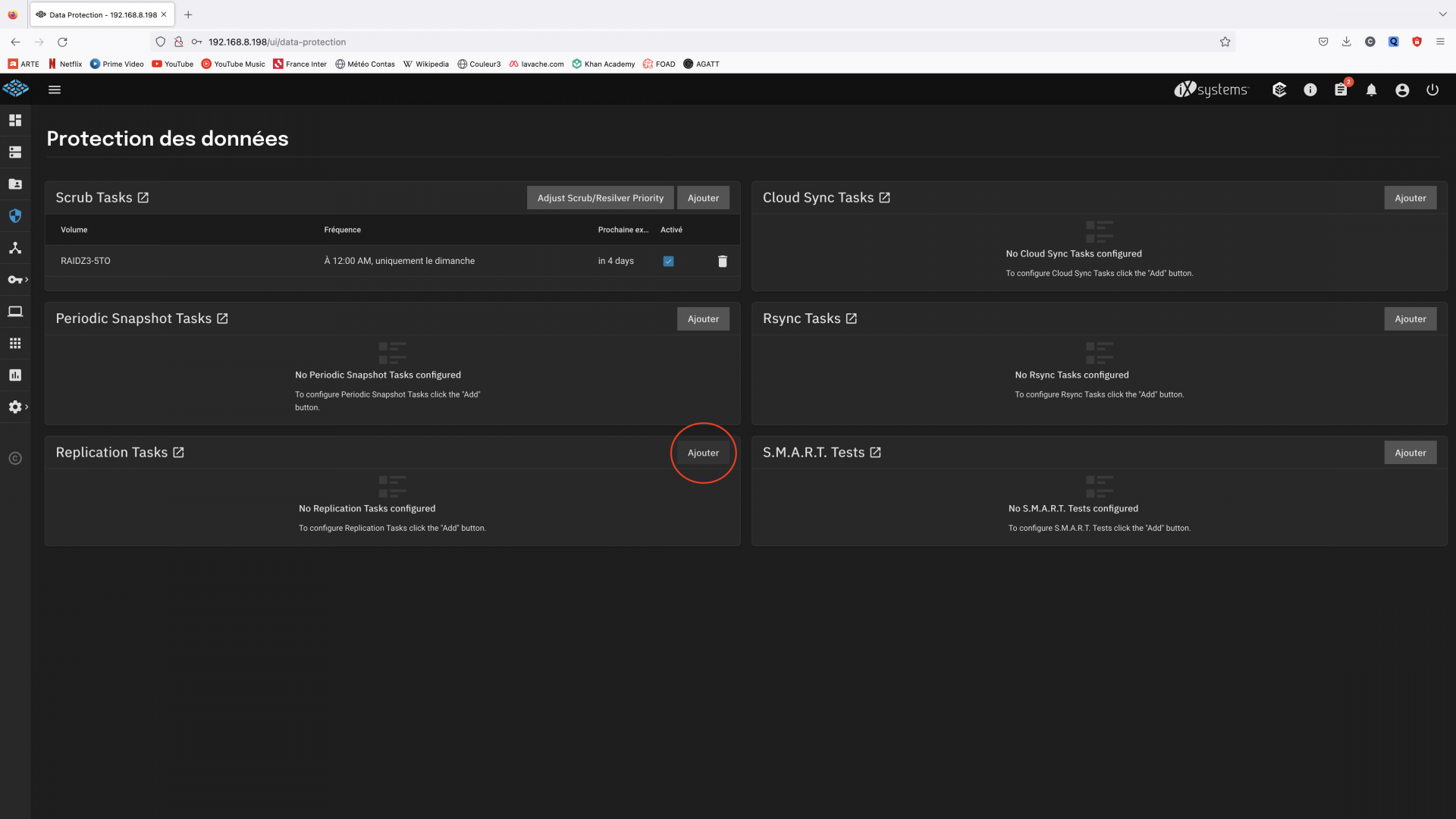

Pour ce premier test j'ai retenu la solution des taches de réplication et je me suis basé sur l'aide "Setting Up Simple Replications", pour commencer je vais m'en tenir à l'assistant, je ne vais pas aller trifouiller les options.
  • Aller dans Data Protection > Replication Tasks

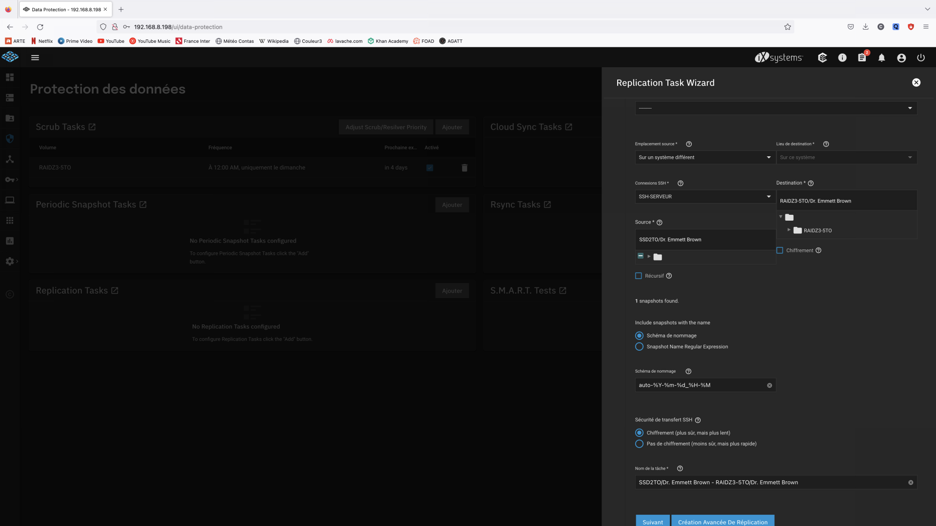

    • Choisir la source de l'instantané à répliquer.

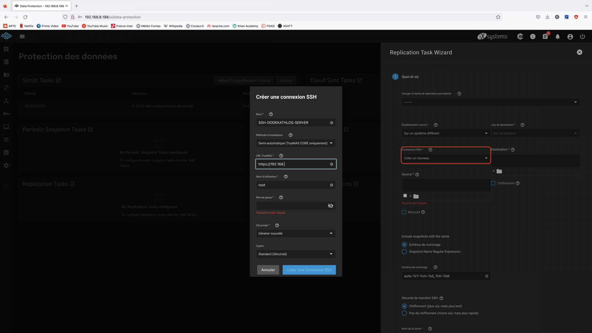

      • Une source à distance nécessite une connexion via SSH que vous allez pouvoir configurer simplement. Pensez bien au https:// avant les adresses IP
      • TrueNAS nous montre les instantanés disponibles à répliquer.
  • Définir le lieu de destination de l'instantané.
    • Une destination à distance nécessite une connexion via SSH.
    • Choisir la destination dans l'arborescence ou la définir manuellement en rentrant son chemin. (Ajouter un nouveau nom à la fin du chemin pour créer un nouveau dataset).

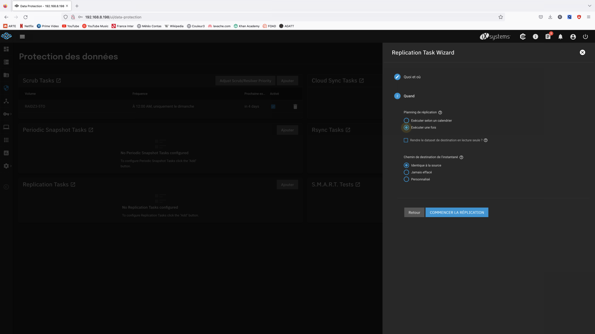

  • Programmation (ou pas) de la réplication.
    • Vous pouvez utiliser des programmations préétablies ou en définir un personnalisée.
    • "Commencer la réplication" lance la réplication immédiatement après sa création.
      • La tâche est enregistrée & vous pouvez à l'avenir la relancer ou la modifier pour en créer une nouvelle.

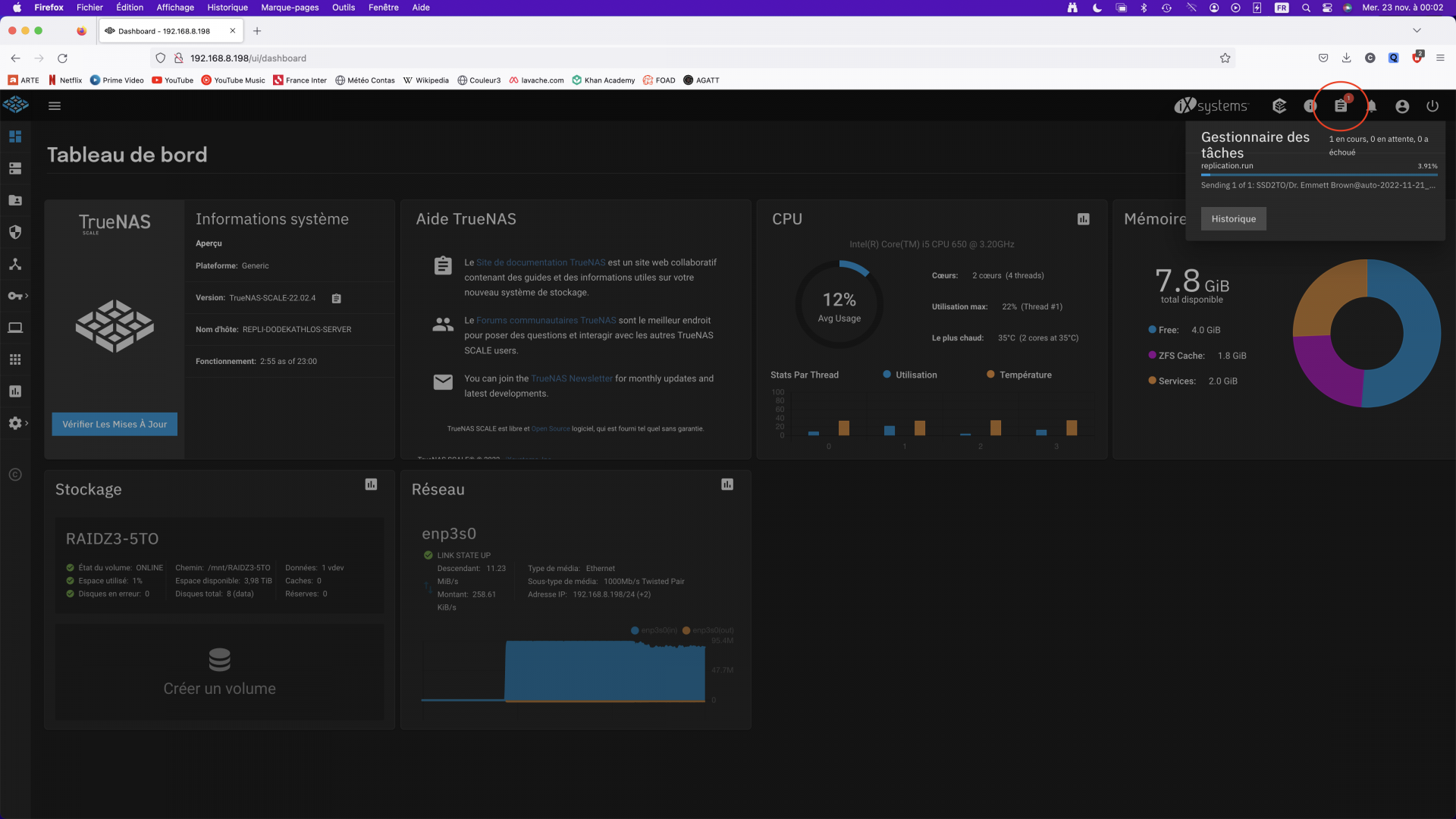

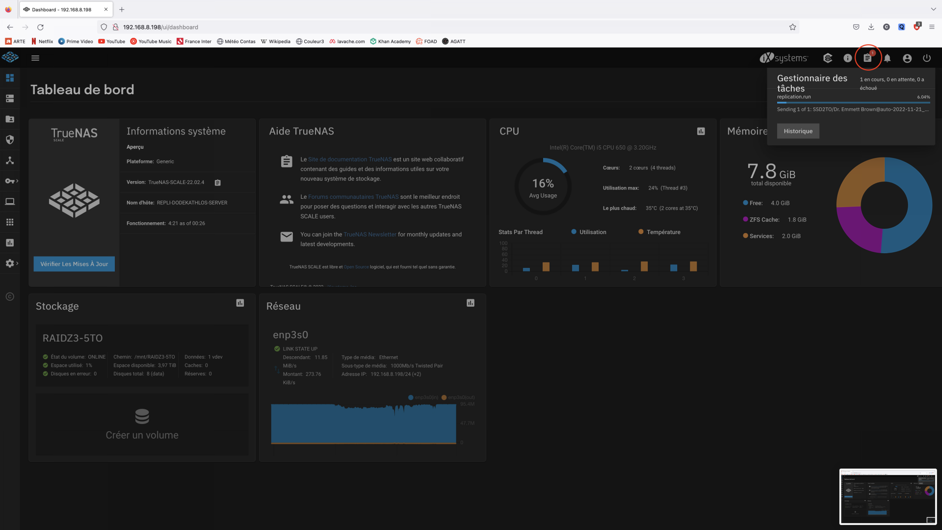

      • Également vous pouvez suivre sa progression en cliquant sur le gestionnaire des tâches en haut à droite (chez moi c'est trés lent, environ 12 MiB/s, je pense que cela est du à ma carte réseau Realtek Ginzhu2000 qui même si elle m'annonce une connexion à 1000 Mb/s en est trééééés loin ;)

Aujourd'hui ma seconde tâche de réplication s'est terminée, je vais maintenant voir à la récupérer à distance ce dataset et m'assurer que tt fonctionne, comme si j'avais eu à le faire en cas de pépin.
