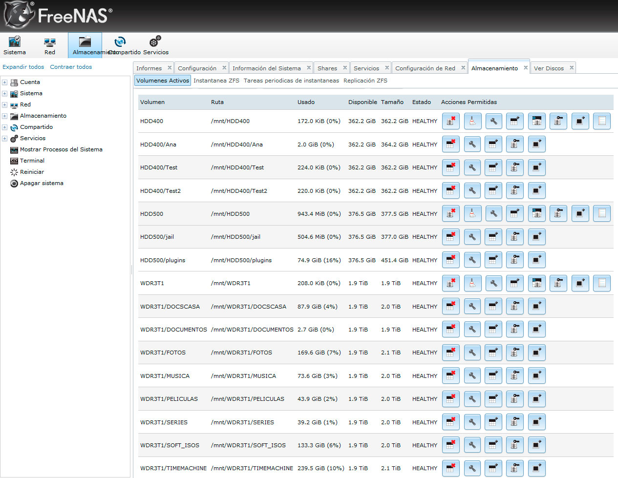

Tengo instalado en un equipo con un E6750, 4Gb de RAM y discos de 3Tb, 500Gb y 400Gb.
Tengo creados los volumenes con ZFS y estoy un poco preocupado porque cuando instalé el disco de 3Tb y monté el volumen me ponía que tenía 2,7Tb disponibles. Con el tiempo he ido grabando cosas y lo que observo es que cada vez me da menos espacio disponible, en este momento me deja 2,0 o 2,1Tb, sin embargo la suma de lo disponible con lo usado no llega a los 2,7Tb que me daba en un principio ni de lejos.
Supongo que será una particularidad del sistema ZFS pero me gustaría saber que es lo que hace y que está pasando porque que de 3Tb me deje usar 2Tb me parece un hard.
Gracias de antemano
Adjunto dejo una captura del estado en que se encuentran mis discos. Acabo de observar que ahora me deja 1.9 y 2.0 :-(

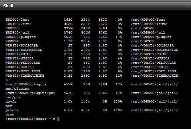

Esto es lo que me devuelve la consola después de hacer lo que me dices, por cierto, vaya terminal más gurumiñosa ni se puede hacer scroll ni más grande:
HDD400/Test 362G 224k 362G 0% /mnt/HDD400/Test HDD400/Test2 362G 220k 362G 0% /mnt/HDD400/Test2 HDD500 377G 943M 376G 0% /mnt/HDD500 HDD500/jail 376G 504M 376G 0% /mnt/HDD500/jail HDD500/plugins 451G 75G 376G 17% /mnt/HDD500/plugins WDR3T1 1.9T 208k 1.9T 0% /mnt/WDR3T1 WDR3T1/DOCSCASA 2T 88G 1.9T 4% /mnt/WDR3T1/DOCSCASA WDR3T1/DOCUMENTOS 1.9T 2.7G 1.9T 0% /mnt/WDR3T1/DOCUMENTOS WDR3T1/FOTOS 2.1T 169G 1.9T 8% /mnt/WDR3T1/FOTOS WDR3T1/MUSICA 2T 73G 1.9T 4% /mnt/WDR3T1/MUSICA WDR3T1/PELICULAS 2T 43G 1.9T 2% /mnt/WDR3T1/PELICULAS WDR3T1/SERIES 2T 39G 1.9T 2% /mnt/WDR3T1/SERIES WDR3T1/SOFT_ISOS 2.0T 133G 1.9T 6% /mnt/WDR3T1/SOFT_ISOS WDR3T1/TIMEMACHINE 2.2T 239G 1.9T 11% /mnt/WDR3T1/TIMEMACHIN E /mnt/HDD500/plugins 451G 75G 376G 17% /mnt/HDD500/jail/jail/ mnt/plugins /mnt/HDD500/plugins/pbi 451G 75G 376G 17% /mnt/HDD500/jail/jail/ usr/pbi devfs 1.0k 1.0k 0B 100% /mnt/HDD500/jail/jail/ dev procfs 4.0k 4.0k 0B 100% /mnt/HDD500/jail/jail/ proc
Lo subo en imagen porque en texto no sé por qué se pega bien pero luego se carga el formato

interpeix
Nov 16, 2012
133
Jajaja, ese terminal es de juguete, pensaba que harias ssh.
Ok, creo que se lo que pasa. Al no limitar los datasets, no sabe de cuanto espacio fijo dispone, por lo que lo va calculando a medida que se va quedando sin espacio. Si sumas todos los GB ocupados que tienes me da un total aproximado de 787GB. Si contamos que tu disco de 3TB no es tal ya que te lo muestra como 2,7TB le restamos 787GB da un valor altamente cercano a ese 1.9TB. Es un poco magufin pero por lo que sé, va asi.
