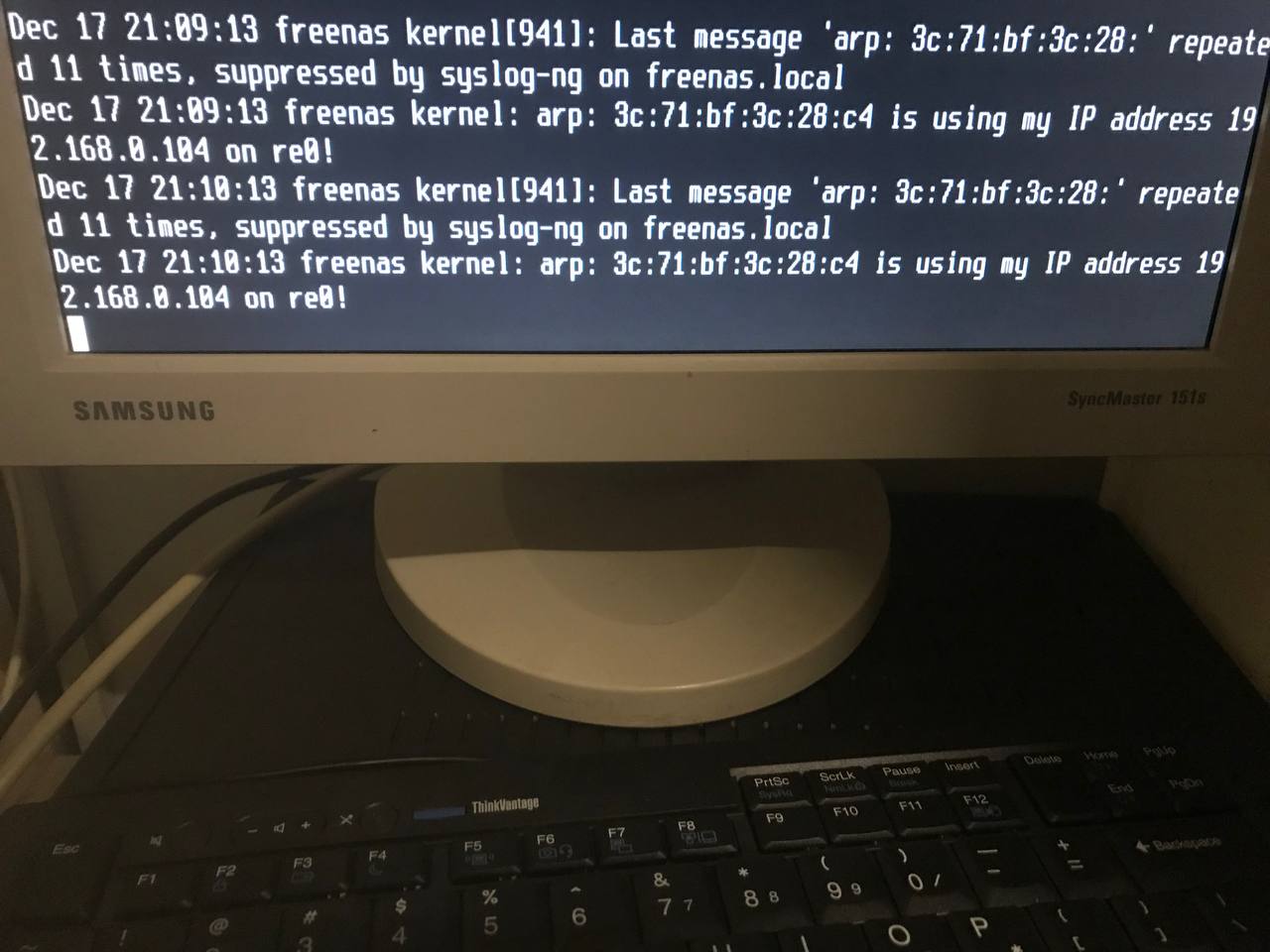

Buonasera, ogni 2x3 che avvio il serverino l'ip non funziona e a schermo esce questo, qualcuno può darmi una mano?? Forse sbaglio il procedimento per inserire un ip fisso

Ciao, non é che stai cercando di assegnare un indirizzo IP fisso a FreeNAS che é stato già assegnato a qualche altro dispositivo dal server DHCP? Hai limitato l'assegnazione degli IP dinamici ad un range ristretto rispetto al classico .2-.254?

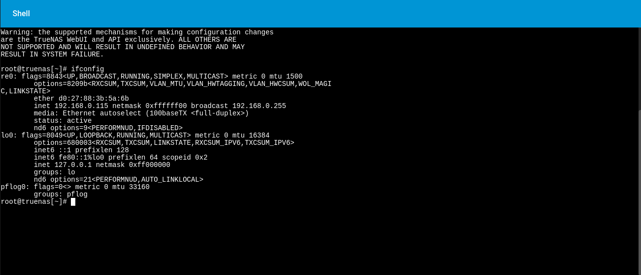

ciao, che io sappia nessuno dei miei dispositivi utilizza questo ip, ora ho fatto un reset della configurazione ricevendo un ip diverso, inserendo questo come fisso potrebbe andare bene per sempre?

Per impostare l'indirizzo IP statico hai usato la console: /core/coretutorials/network/interfaces/settingstaticip/#using-the-system-console-menu-to-assign-static-ip-addresses-to-a-physical-interface ? Hai impostato anche default gateway e server DNS?

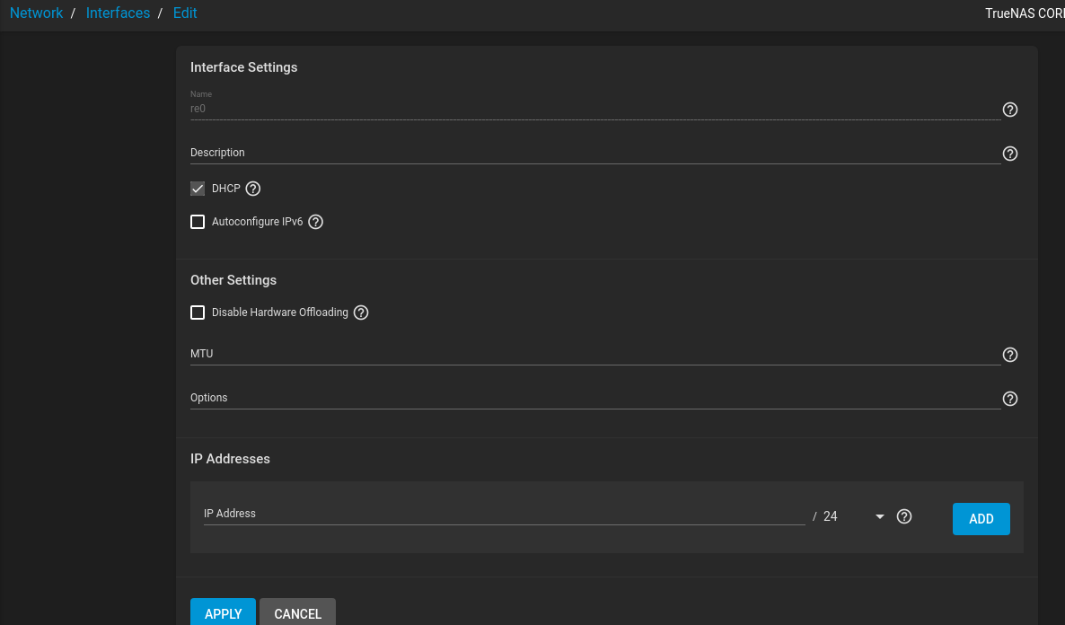

da questa sezione qui ho impostato l'ip fisso

Sicuro che l'hai impostato statico? Vedo flaggato DHCP...

Allora le istruzioni per configure l'IP statico tramite web UI sono qui: https://www.truenas.com/docs/core/c...g-static-ip-addresses-using-the-web-interface
Attenzione che devi cliccare su TEST CHANGES e poi devi confermare le modifiche.
E poi confermi che il server DHCP sul tuo router non assegna dinamicamente l'IP che hai dato a TrueNAS? Essendo un IP in mezzo al classico range .1-.254, il dubbio è quasi una certezza! :wink:
