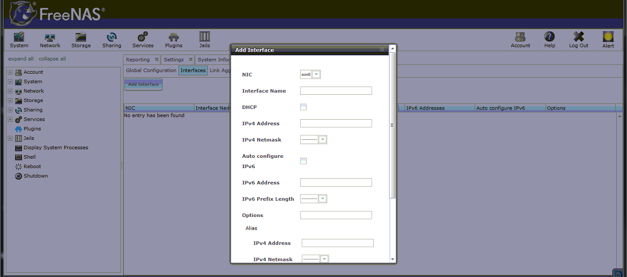

Dai un occhio in: Rete / Interfacce / e clicca sulla scheda di rete

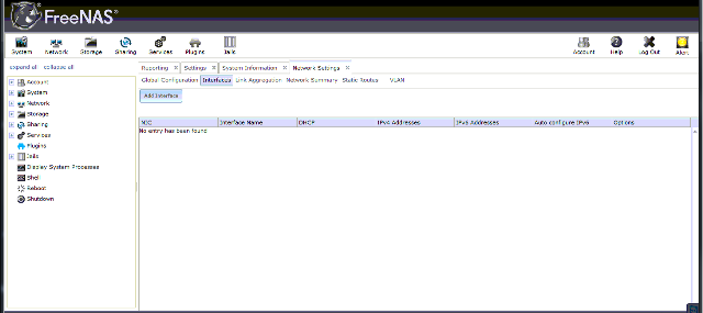

Ciao !
questa è la mia situazione al percorso che mi hai indicato. Che devo fare? Help me!

Se clicchi su aggiungi ti suggerisce una scheda di rete ?

Ok compila tutti i campi che riportano la dicitura IP4, tranne alias... Chiaramente dopo ti collegherari al nas tramite IP da te assegnato, salva la configurazione prima

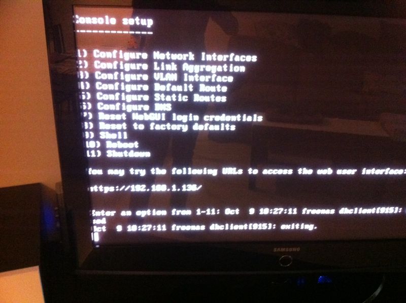

Ok, ho impostato l'IP ma adesso da firefox non accedo e la schermata che vedo sul monitor collegato direttamente alla nas è questa:

scusa... prova a usare ie... e metti l'indirizzo 192.168... e basta.
Hai attivato https... con ie mi creava un po di problemi, se non ricordo male devi anche cambiare porta... non ricordo quale ma l'ho trovata in rete

Ho provato con IE ma nulla. Si, https è attivo. Come faccio a cambiare porta?

443

Riesci a collegare il NAS direttamente al PC?

Come dovrei fare? Il nas ha un suo monitor (che in verità è una TV) e potrei intervenire tramite i comandi diretti ma non saprei da dove cominciare a sistemare la cosa. Pensavo di ripristinare tutto come prima
