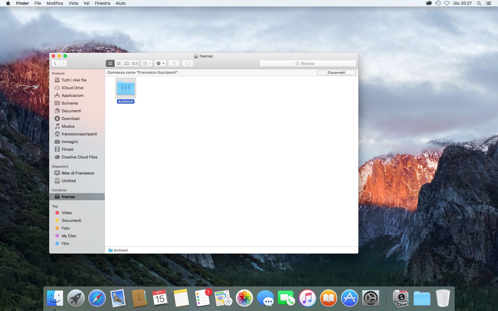

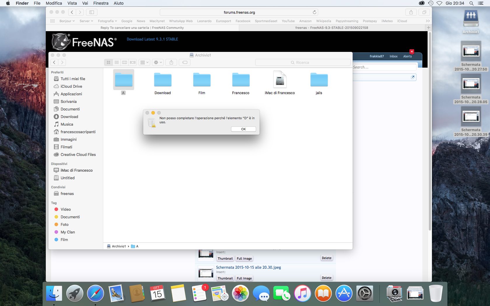

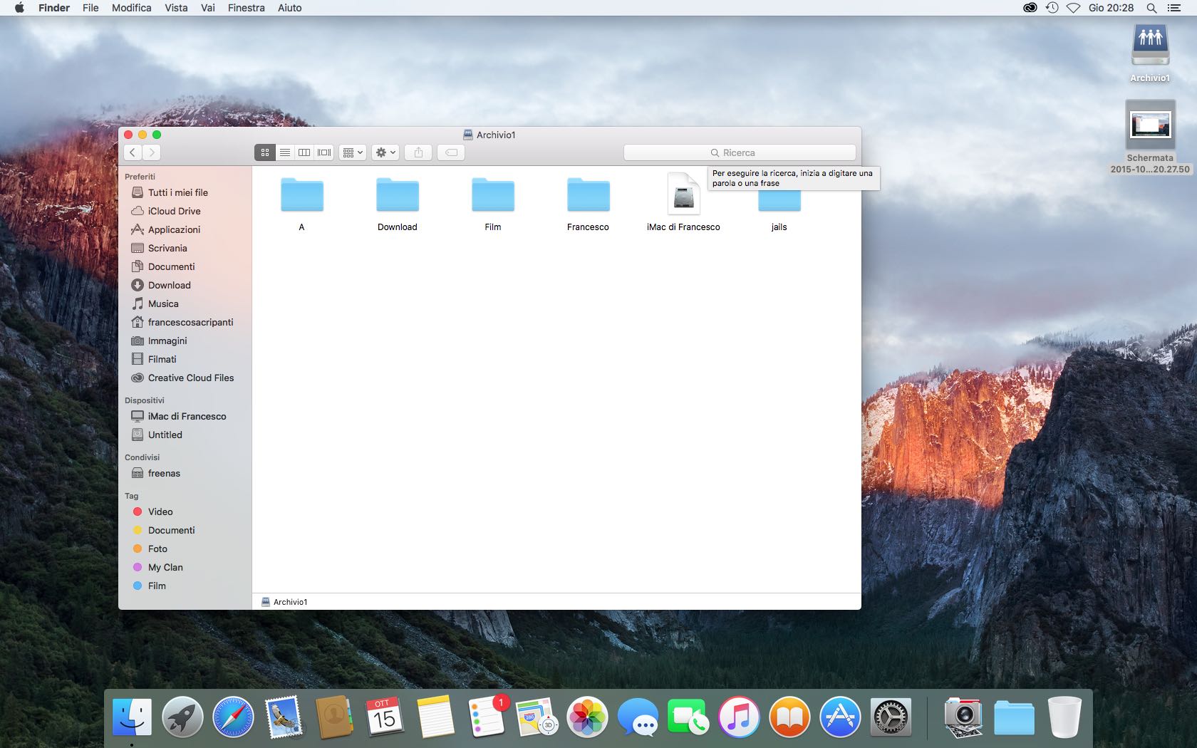

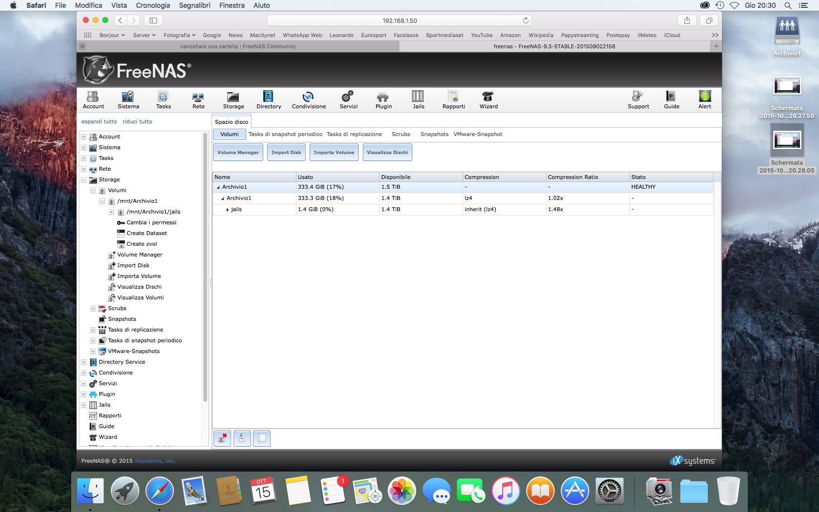

Buonasera, solo ora ho potuto postare le foto, come si può vedere dalle immagini la cartella che devo cancellare si chiama A, dentro la cartella c'è la cartella B, poi dentro alla B la cartella C e dentro C la cartella D.
Il problema è sulla cartella D, ho allegato anche l'immagine con il problema che mi scrive.

allora. premetto di non usare AFS anche se ho dei mac...
ho comunque provato a creare una share x Guest ed una con Auth, come mi sembra sia la tua e provato a creare/modificare/cancellare file e cartelle dal mac senza problemi (nel senso che ognuno ha i permessi impostati correttamente).
E anche da shell del NAS non ho avuto problemi a fare modifiche con le opportune utenze.
Hai verificato se per caso spotlight o un antivirus non stia facendo qualcosa??
Hai verificato i permessi direttamente sul NAS?
