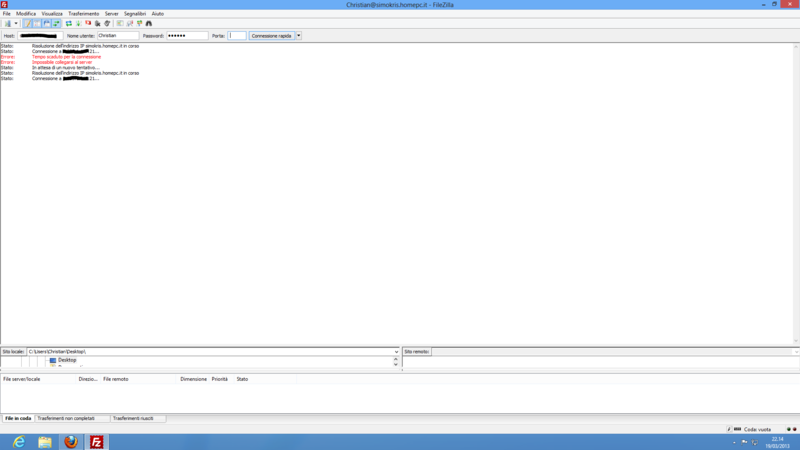

Ho poi resettato tutto, e rifatto da capo, ma nulla! Quando provo la connessione con filezilla rimane su "tentativo di connessione all'ip ******"!

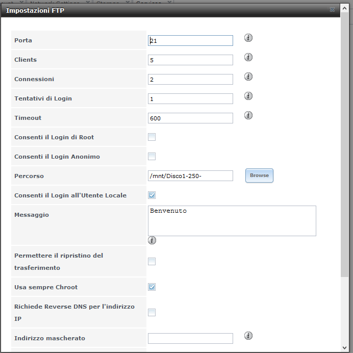

Prova a postarci la schermata di configurazione ftp di freenas !

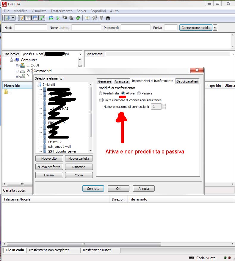

forzare la modalità attiva significa che i client normalmente quando si connettono tentano la modalità passiva e se questa fallisce si verificano i problemi che descrivi tu ...
allora dovresti provare dall'esterno con un client che può essere filezilla o anche il client di windows o linux forzando la modalità attiva, quindi costringendoli a non tentare per niente qualla passiva !!
su filezilla si imposta come vedi nell'immagine seguente :
fatto questo riprova la connessione al tuo ftp da remoto ...

L'ftp è impostato bene su freenas, non ci sono dubbi visto anche che in locale tutto funziona !

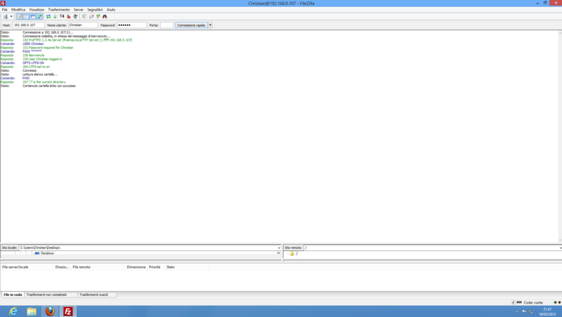

La prima volta che provo a connettermi come vedi fallisce la lettura cartelle:

Dopo il primo tentativo invece la lettura cartelle va a buon fine:

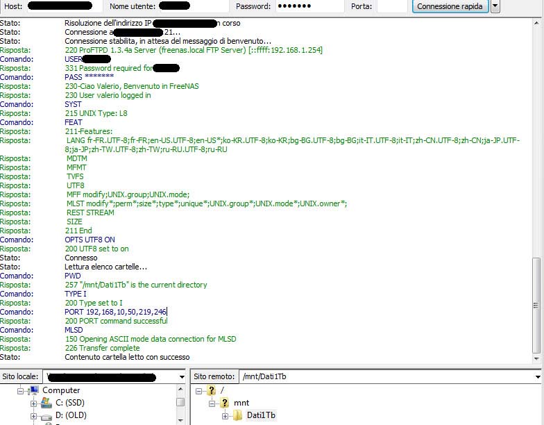

allora, intanto eccoti la mia configurazione e la prova di funzionamento, cerchiamo di ripartire da zero e capire cosa non va ;)
configurazione freenas :
configurato il freenas in questo modo poi ho aperto sul mio router le porte 20,21 e da 5500 a 5700 (ma ora consideriamo solo 20e21 per la modalità attiva che è più semplice !)
fatto questo se accedo da fuori al mio ip pubblico ecco cosa ottengo :
quindi se facciamo tutto uguale dve andare anche a te !
