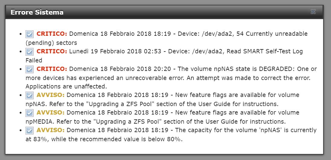

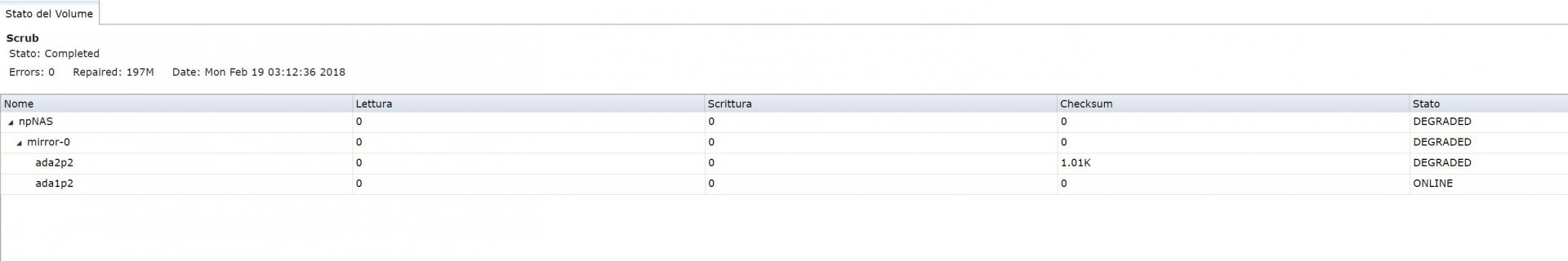

Ciao ragazzi,
ho trovato un errore sul mio sistema NAS in cui ci sono gli avvisi in allegato.
I file sono tutti visibili attraverso la rete ma non so cosa posso fare per risolvere il problema e capire quale è la causa.
La soluzione sarebbe sostituire il disco oppure ci sono altre possibili soluzioni?
Riuscite ad aiutarmi?
Grazie mille!

Ciao, il problema è che il tuo disco ada2 sta cedendo. Il volume è degradato ma funziona perchè hai 2 dischi in mirror. Dovresti procedere al più presto con la sostituzione del disco danneggiato altrimenti rischi seriamente di perdere i tuoi dati.

Il disco ha 50 settori illeggibili con 1K di checksum. É un qualche modo recuperabile come disco (da non mettere sul nas chiaramente) oppure posso considerarlo completamente danneggiato?

4) diciamo che piuttosto che buttarlo potresti utilizzarlo per impieghi NON critici, sapendo che cmq prima o poi peggiorerà sempre più.

Anche se non completamente morto il disco risulta dannegiato. Normalmente in questi casi, il danneggiamento tende a progredire molto velocemente...
