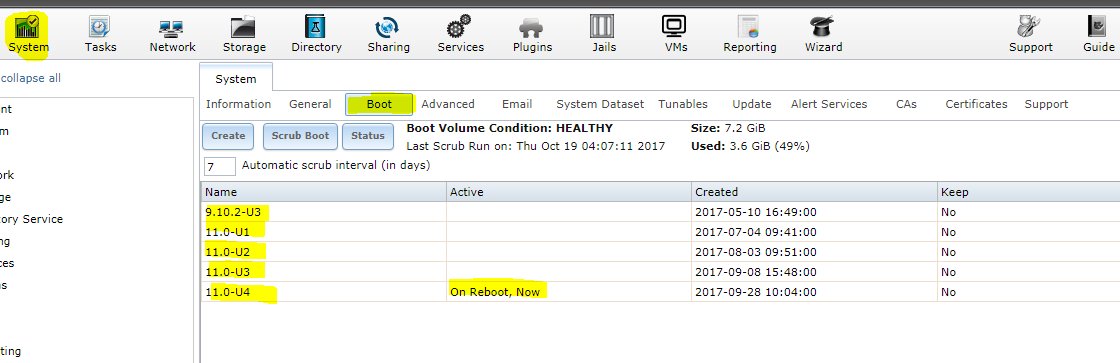

Io ho la versione 9.* posso aggiornarla alla versione 11 attraverso la web GUI senza perdere alcun dato
Si. (e puoi ritornare alla versione precedente se l'aggiornamento non ti soddisfa. Quando si aggiorna FN non tocca i dati sui volumi, ma crea un nuovo 'boot environment' sul disco o chiavetta di sistema dove installa la versione aggiornata e imposta quest'ultima come sistema di avvio, senza modificare la versione precedente)

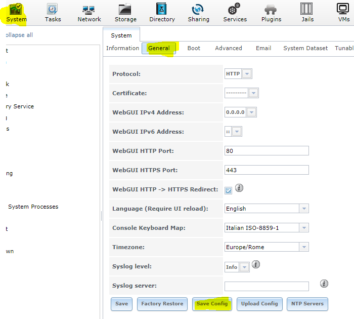

è cmq consigliato salvare la configurazione prima dell'aggiornamento:

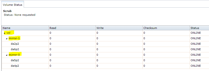

NO. I volumi, i cosi detti 'pool', possono essere estesi. I pool sono composti da uno o più vdev, che a loro volta possono essere composti da 1 disco singolo (o meglio, anche da più di uno in configurazione stripe), da due o più dischi in mirror o da tre o più dischi in RAIDZ-n, dove n va da 1 a 3 e si riferisce ai dischi che il vdev può permettersi di guastarsi prima che i dati siano persi.
Perciò nel tuo caso puoi sicuramente aggiungere preferibilmente altri due dischi in configurazione mirror cosi da avere la seguente configurazione:

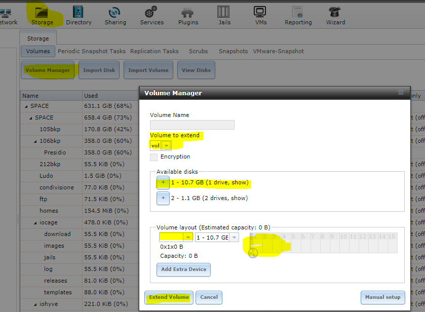

basta seguire la seguente procedura:
su Storage clicca su Volume Manager -> seleziona il volume da estendere -> i dischi da aggiungere e la loro configurazione (abbiamo detto che nel tuo caso è meglio il mirror anche per questo secondo vdev) e in fine Extend Volume...e il gioco è fatto: al tuo volume sarà aggiunto lo spazio dei nuovi dischi, cioè la metà della soma dei due :))

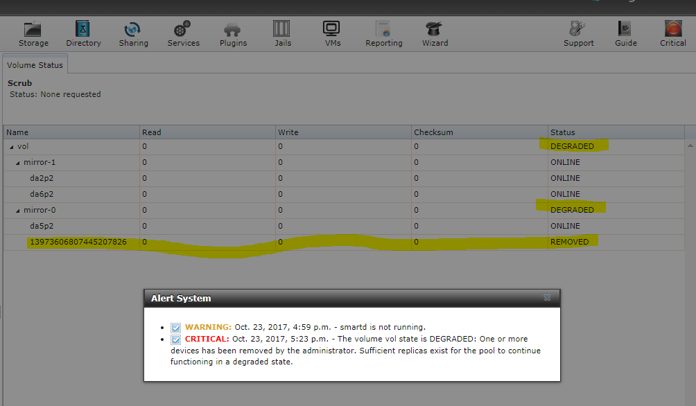

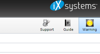

Nel caso in cui uno dei dischi abbia un problema, il sistema come si comporta?
Il sistema può inviarti una mail, se impostato, e mostra un avviso sulla GUI, in alto a destra:

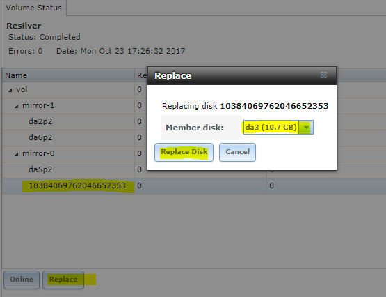

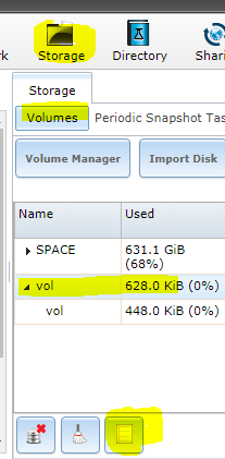

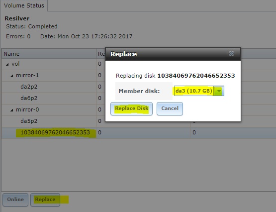

Come faccio a sostituire il disco e ripristinare il tutto in maniera stabile?
Per vedere quali dei dischi ha il problema devi andare su Storage --> volume in questione --> Volume status (l'icona con un foglio lista)
verificare il SN del disco con la visualizzazione dischi 'View disks' in Storage cosi da identificarlo e sostituirlo.
