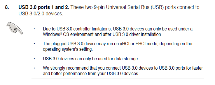

Como mencionan en este post, el problema con el USB3 puede ser variado (puede depender de la configuración del BIOS, del chip que tenga la motherboard o incluso de la versión de FreeNAS). Prueba y nos cuentas.
Saludos!

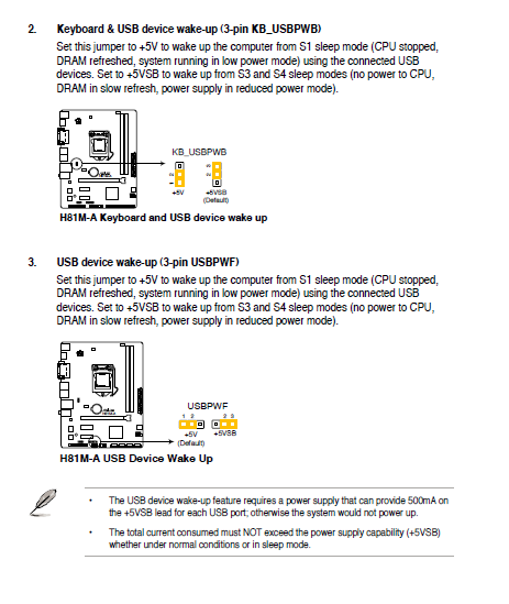

Ahora encontré esa MB, me puse a leer y vea.
https://www.asus.com/Motherboards/H81MA/HelpDesk_Manual/
Saludos,
