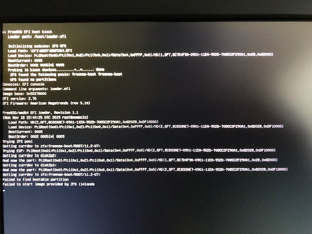

Bis vor circa 2 Wochen lief das System ohne Probleme. Dann konnte ich plötzlich das System nicht mehr erreichen. (aus dem Browser heraus, Freigaben auf anderen Rechnern unter Windows haben auch nicht mehr funktioniert, in der Netzwerkübersicht meiner Fritzbox wurde der Rechner nicht mehr angezeigt)
Daraufhin habe ich einen Monitor angeschlossen um zusehen was los ist.
Folgende Meldungen kommen, wenn ich das System boote siehe IMG_7202

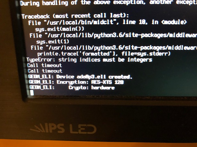

Ich habe vermutet, dass irgendwas mt der Installation nicht stimmt. Also habe ich eine 2te ssd eingabaut (120 gb ocz agility) und dort FreeNAS 11.3 installiert.
Wenn ich jetzt von dieser Installation boote kommen folgende Meldung siehe IMG_7199
Könnt ihr mir weiter helfen ?

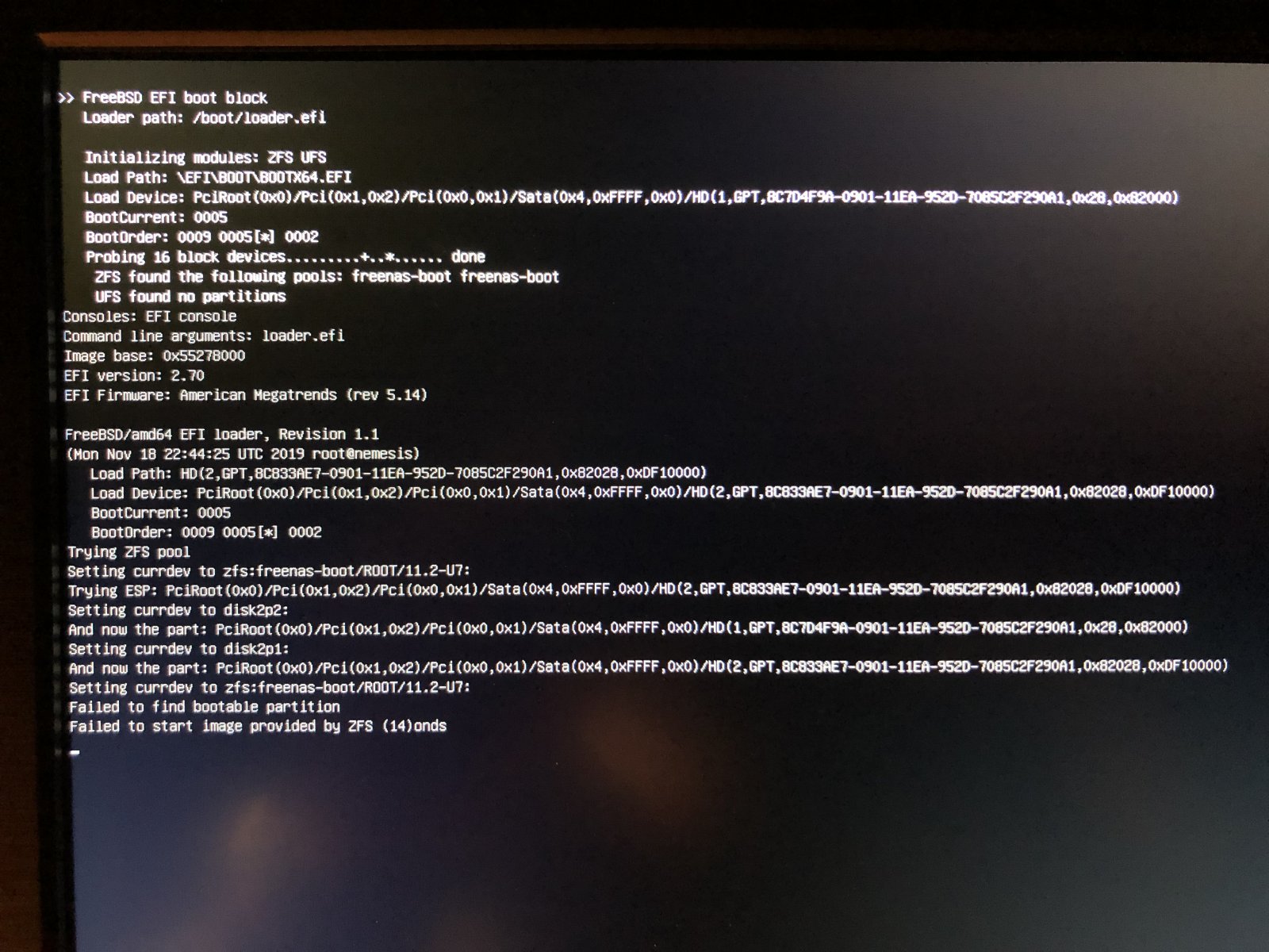

Kann im ersten Screenshot nichts lesen, alles unscharf. Mach bitte einen leserlichen dazu
SchokoUwe
Mar 7, 2020
5
Guten Morgen,
sorry. Hier nochmal die Meldung die beim booten von der WD SSD kommt.

Wenn ich von der 2. SSD boote kommen die Meldungen aus dem Bild IMG_7199
Das Bild ist soweit garnicht hilfreich. Wenn die erste Zeile die man auf dem Bild sieht
"During handling of the above exception ....." lautet, dann hätte ich gerne den "above" Teil auch gesehen ....

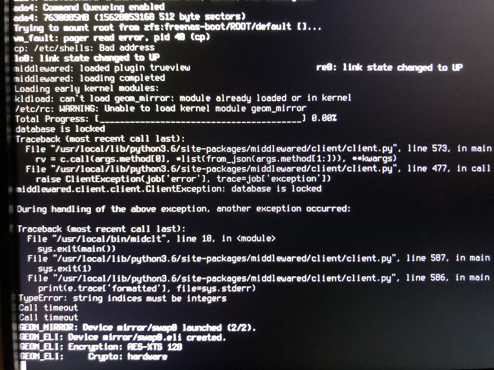

Hallo,
hier ein Foto, dass den Text über der Meldung "During handling of the above exception ... " zeigt.

Sieht für mich so aus als sei das Filesystem auf der SSD beschädigt.
