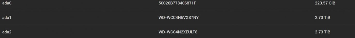

Bonjour,
ci-joint les HD WD red nas et pour les détails du server home made les voici
MB F1A55-M LX Plus R2.0
CPU: AMD A4-3400
Lan on bord: Realtek serie
Pour le détails réseau j'ai effectué un tutorial youtube afin de crée le pool et le partager via SMB qui es connecter directement a mon PC Windows 11, donc je peux transferai facilement les fichiers souhaités.

Sorry delayed response.
The reason for my question about the drives is to get the model number to determine of the are drives using SMR technology - which is known to be unsuitable with TrueNAS.
What you have provided is the serial number, not the model number. Please look at the drives and read the model number from them.
The Realtek 8111 LAN interface may also be a problem, but let's answer the drive question first.

SN: WCC4N6VXS7NY
Il s'agit ici toujours du numéro de série (comme dans les captures d'écran).
Il faudrait donner le modèle du disque (comme @Redcoat le précise) pour qu'on puisse en savoir plus sur le type de disque.
